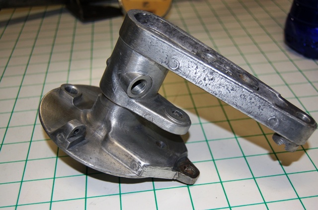

Calabrone Inviato Febbraio 3, 2008 Autore Inviato Febbraio 3, 2008 mò pure il batti lamiera ti sei messo a fare?? Giocoforza amico mio e devo ringraziare alcuni amici che mi ci hanno spinto. 0 Cita

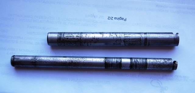

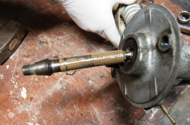

Calabrone Inviato Febbraio 3, 2008 Autore Inviato Febbraio 3, 2008 A proposito,voi li avete mai cambiati i suddetti alberini? Se si mi ragguagliate su fonte d'approvvigionamento e loro costo ...graziassai 0 Cita

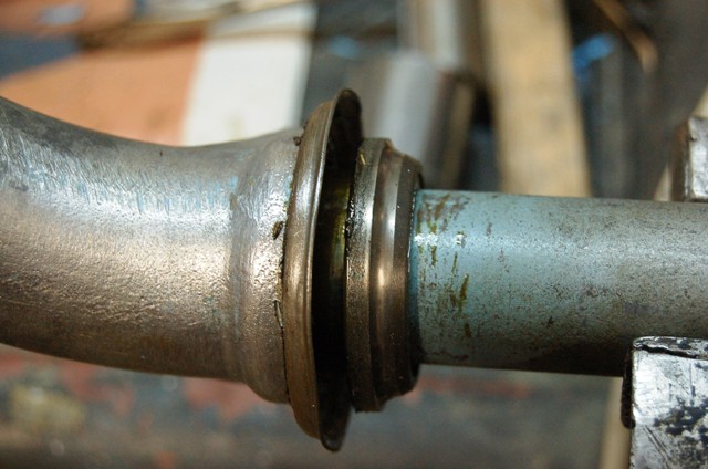

Calabrone Inviato Febbraio 3, 2008 Autore Inviato Febbraio 3, 2008 Pulizia forcella e smontaggio parapolvere e base inferiore cuscinetto sterzo 0 Cita

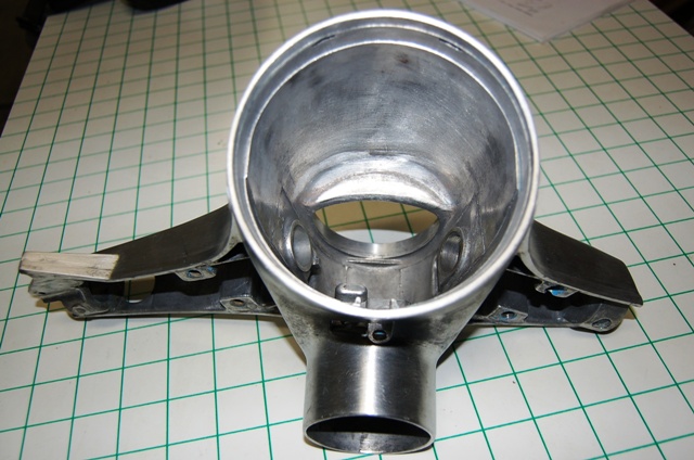

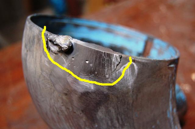

Calabrone Inviato Febbraio 3, 2008 Autore Inviato Febbraio 3, 2008 Il manubrio avevva una botta sul faro che lo aveva ...scarcagnato.L'ho portato a saldare e me l'ha riempito con l'alluminio,giunto al<momento della rifinitura gliel'ho letteralmente strappato dalle mani giusto prima che mi appiattisse la linea curva che raccordava il faro....fiuuuuuuuuu .Giunto nell'antro c'ho passato il tempo. 0 Cita
Calabrone Inviato Febbraio 3, 2008 Autore Inviato Febbraio 3, 2008 Non mi e' mai piaciuto vedere i manubri della vespe,con la rogna alla base ed in tutte le parti esterne in genere,rogna che sarebbe la fioritura dell'ossido ,provocato dalla scarsa o nulla tenuta della vernice viste le superfici ad angolo retto.Spero di aver fatto bene,arrotondando tutti gli spigoli. 0 Cita

Utenti Registrati MrOizo Inviato Febbraio 4, 2008 Utenti Registrati Inviato Febbraio 4, 2008 A proposito,voi li avete mai cambiati i suddetti alberini? Se si mi ragguagliatesu fonte d'approvvigionamento e loro costo ...graziassai ..in verità, Fratellone, devo dirti che se me l'avessi chiesto, ti avrei consigliato di non smontarli se non in caso di necessità estrema, perchè sono difficilissimi da trovare, e in molti casi, anche montandoli nuovi rimane sempre un pò di gioco...ciò è dovuto al fatto che, siccome le sedi sono in tenero alluminio o comunque in lega tenera, solo per il fatto che gli assi vengono rimossi e poi reintrodotti, la sede si allarga e resta un minimo gioco all'anteriore...c'è da dire che non è molto difficile autocostruirseli con le barre d'acciaio... 0 Cita

Gaetan3 Inviato Febbraio 4, 2008 Inviato Febbraio 4, 2008 Non ho capito bene l'operazione che hai effettuato vicino al bordoscudo..... Complimenti per tutto il resto!! 0 Cita
GustaV Inviato Febbraio 4, 2008 Inviato Febbraio 4, 2008 Non ho capito bene l'operazione che hai effettuato vicino al bordoscudo..... Ha messo un tondino di ferro per fare da contrasto e ribattere la lamiera in maniera precisa. geniale 0 Cita
