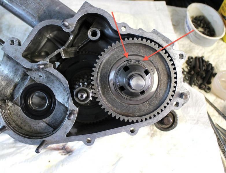

CRIzZz Inviato 26 maggio 2013 - 20:27 Autore Share Inviato 26 maggio 2013 - 20:27 per il grasso ho usato quello che ho in garage, allego la foto. Non so se sia per alte temperature. Quel seger mi preoccupa proprio, riguardando le foto del motore mi sembra di non averne dimenticato nessuno. 0 Quote Link al commento Condividi su altri siti More sharing options...
Alext5 Inviato 26 maggio 2013 - 20:38 Share Inviato 26 maggio 2013 - 20:38 Mi dici il diametro del seger? Inviato dalla cabina telefonica 0 Quote Link al commento Condividi su altri siti More sharing options...
CRIzZz Inviato 26 maggio 2013 - 20:47 Autore Share Inviato 26 maggio 2013 - 20:47 49,5mm (circa) 0 Quote Link al commento Condividi su altri siti More sharing options...
vespiaggio Inviato 27 maggio 2013 - 11:58 Share Inviato 27 maggio 2013 - 11:58 le fasce van bene.......quel seeger se non erro dovrebbe esser quello che tiene il cuscinetto di banco lato volano........se non erro.......comunque proprio dove c'è il cuscinetto di banco a rulli, guarda la foto lato spalla dell'albero: quel paraolio l'hai di sicuro montato male e danneggiato, c'è il labbro che non è più tondo ma rovinato........cambialo assolutamente 0 Quote Link al commento Condividi su altri siti More sharing options...
Alext5 Inviato 27 maggio 2013 - 12:08 Share Inviato 27 maggio 2013 - 12:08 (modificato) Dal lato volano non c'è nessun seger con quel dentino. E nelle foto si vede che l'ha già messo. Nel pomeriggio controllo in garage e ti faccio sapere ma al 99% quel seger non ha nulla a che fare col motore 180 Inviato dalla cabina telefonica Modificato 27 maggio 2013 - 12:14 da Alext5 0 Quote Link al commento Condividi su altri siti More sharing options...
Alext5 Inviato 27 maggio 2013 - 12:25 Share Inviato 27 maggio 2013 - 12:25 Confermo non è di quel motore. L'unico posto dove potrebbe essere stato impropriamente usato è al mozzo posteriore, a ritegno del paraolio e per fermare la ghiera. Ma li ci va questo fermo: Inviato dalla cabina telefonica 0 Quote Link al commento Condividi su altri siti More sharing options...
CRIzZz Inviato 27 maggio 2013 - 12:25 Autore Share Inviato 27 maggio 2013 - 12:25 (modificato) guarda la foto lato spalla dell'albero: quel paraolio l'hai di sicuro montato male e danneggiato, c'è il labbro che non è più tondo ma rovinato........cambialo assolutamente I paraoli sono tutti nuovi e montati bene. Di che paraolio parli? (magari è un riflesso della foto) Nel pomeriggio controllo in garage e ti faccio sapere ma al 99% quel seger non ha nulla a che fare col motore 180 Inizio a pensarlo pure io! I segher nel blocco motore interno della vespa 180 ss dovrebbero essere 3: 1. Seger cuscinetto dell'albero motore lato frizione (parte interna è in battuta col paraolio) 2. Seger cuscinetto albero motore interno nella camera lato volano (nella parte esterna lato volano è in battuta col carter) 3. Seger ingranaggi cambio Allego le foto con i seger del motore montati, così mi auto convinco al 100% di averli messi tutti! Anche osservando attentamente il manuale (l'avrò guardato cento volte) non riesco a trovare dimenticanze. Modificato 27 maggio 2013 - 12:43 da CRIzZz 0 Quote Link al commento Condividi su altri siti More sharing options...
Alext5 Inviato 27 maggio 2013 - 12:54 Share Inviato 27 maggio 2013 - 12:54 Spero tu abbia sbagliato a contare. Ti sei dimenticato di quello che tiene il cuscinetto del quadruplo? 0 Quote Link al commento Condividi su altri siti More sharing options...
CRIzZz Inviato 27 maggio 2013 - 13:25 Autore Share Inviato 27 maggio 2013 - 13:25 Spero tu abbia sbagliato a contare. Ti sei dimenticato di quello che tiene il cuscinetto del quadruplo? quale sarebbe? 0 Quote Link al commento Condividi su altri siti More sharing options...
CRIzZz Inviato 28 maggio 2013 - 09:16 Autore Share Inviato 28 maggio 2013 - 09:16 (modificato) inoltre quello è "esterno" e non interno al blocco motore. Quindi il mio conteggio sui seger interni/blocco motore è corretto. In parte resto comunque in paranoia, ma almeno ho una conferma in più. Non so perchè ma non mi sono ancora chiari i manuali officina piaggio. mboh! Grazie Alext5! Per le fasce, non devi inventarti nulla, scarica il manuale d'officina piaggio e leggi al capitolo pistone, le tolleranze !!! Monto il pistone gol da 63mm, nel manuale non è riportato. Chiedevo consigli agli esperti! Modificato 28 maggio 2013 - 09:25 da CRIzZz 0 Quote Link al commento Condividi su altri siti More sharing options...
