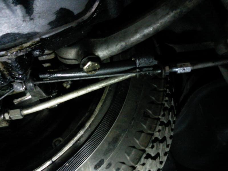

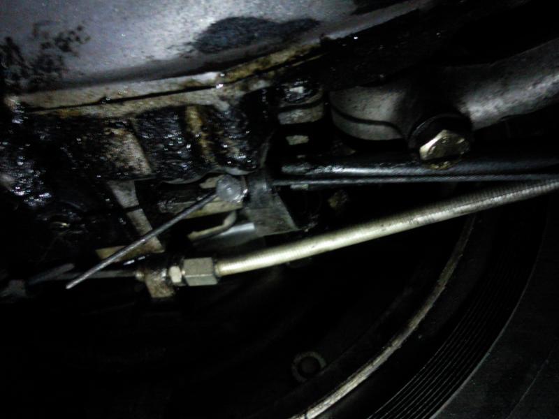

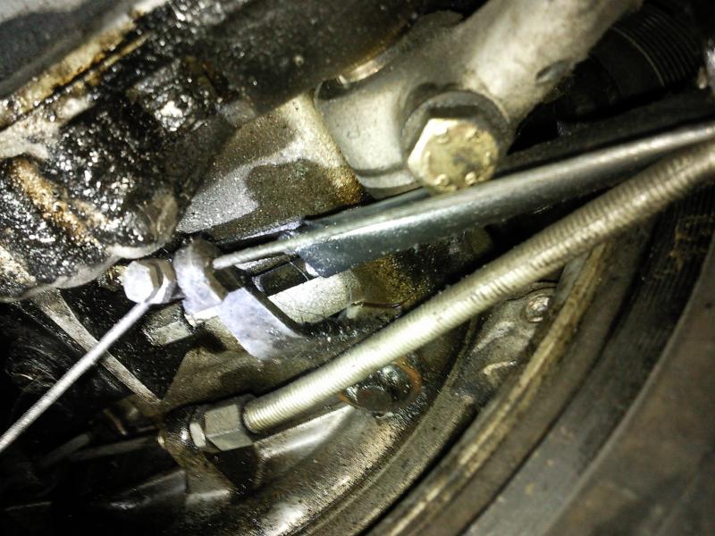

sartana1969 Inviato 15 dicembre 2011 - 15:09 Share Inviato 15 dicembre 2011 - 15:09 e quindi che faccio la do a un meccanico? fammi una foto dove si vede il filo frizione che hai montato, dalla fine del filo alla fine della guaina voglio vedere il morsetto, l'inclinazione della leva del carterino e il registro chiave 8 0 Quote Link al commento Condividi su altri siti More sharing options...
Albyfenix Inviato 15 dicembre 2011 - 15:17 Autore Share Inviato 15 dicembre 2011 - 15:17 fammi una foto dove si vede il filo frizione che hai montato, dalla fine del filo alla fine della guaina voglio vedere il morsetto, l'inclinazione della leva del carterino e il registro chiave 8 perfetto avrai le foto, ma comunque io il filo non l'ho cambiato, ho cambiato solo il registro 0 Quote Link al commento Condividi su altri siti More sharing options...
sartana1969 Inviato 15 dicembre 2011 - 15:54 Share Inviato 15 dicembre 2011 - 15:54 perfetto avrai le foto, ma comunque io il filo non l'ho cambiato, ho cambiato solo il registro Se hai cambiato il registro hai smollato il morsetto se hai smollato il morsetto puo' darsi che tu non l'abbia tirato bene 0 Quote Link al commento Condividi su altri siti More sharing options...
Albyfenix Inviato 15 dicembre 2011 - 16:01 Autore Share Inviato 15 dicembre 2011 - 16:01 Se hai cambiato il registro hai smollato il morsettose hai smollato il morsetto puo' darsi che tu non l'abbia tirato bene nono poi il morsetto l'ho risistemato bene, comunque ne riparliamo con le foto fatte così ti rendi conto 0 Quote Link al commento Condividi su altri siti More sharing options...

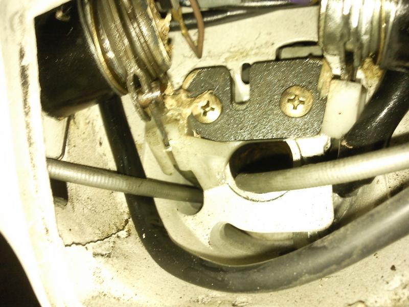

Albyfenix Inviato 15 dicembre 2011 - 17:58 Autore Share Inviato 15 dicembre 2011 - 17:58 nono poi il morsetto l'ho risistemato bene, comunque ne riparliamo con le foto fatte così ti rendi conto dunque eccole: manubrio (non so se è normale ma non vedo niente muoversi qui all'interno premendo la leva della frizione) registro leva carter (ora che ho controllato bene la leva del manubrio diventa dura dopo 1 mm ma la leva del carter si muove solo di qualche millimetro, poi quando sono circa a metà della leva sul manubrio, la leva del carter si muove molto di più) 0 Quote Link al commento Condividi su altri siti More sharing options...
Zo_Bee Inviato 15 dicembre 2011 - 20:25 Share Inviato 15 dicembre 2011 - 20:25 ciao, ti incollo cosa mi ha consigliato proprio Sartana su un mio problema simile: "vai sotto il motore spingi a fondo la leva del carterino e lì pianta il morsetto" se provi a muovere con le mani la leva del carterino avrai l'impressione di tirare la frizione perchè riesci a tirarla di qualche centimetro e poi la molla te la rispinge indietro.. ecco, così non è. Tu tira quella leva e stringi lì il morsetto in modo che la leva resti tirata. Quando tiri la frizione sul manubrio in realtà fai molta più forza di quanta ne fai con le mani e quindi riesci a tirare veramente la frizione (cioè a far staccare i dischi). Vedrai che il problema è questo... ci ero cascato anch'io 0 Quote Link al commento Condividi su altri siti More sharing options...

Albyfenix Inviato 16 dicembre 2011 - 12:37 Autore Share Inviato 16 dicembre 2011 - 12:37 ciao, ti incollo cosa mi ha consigliato proprio Sartana su un mio problema simile:"vai sotto il motore spingi a fondo la leva del carterino e lì pianta il morsetto" se provi a muovere con le mani la leva del carterino avrai l'impressione di tirare la frizione perchè riesci a tirarla di qualche centimetro e poi la molla te la rispinge indietro.. ecco, così non è. Tu tira quella leva e stringi lì il morsetto in modo che la leva resti tirata. Quando tiri la frizione sul manubrio in realtà fai molta più forza di quanta ne fai con le mani e quindi riesci a tirare veramente la frizione (cioè a far staccare i dischi). Vedrai che il problema è questo... ci ero cascato anch'io si la leva l'ho già spinta a mano fino a quando diventa dura e poi messo il morsetto, devo spingerla ancora di più? 0 Quote Link al commento Condividi su altri siti More sharing options...
vesclaudio Inviato 16 dicembre 2011 - 12:52 Share Inviato 16 dicembre 2011 - 12:52 no,pero devi svitare ancora di piu il tendifilo,il morsetto potrebbe essere che non lo hai strinto bene e quando tiri quello se ne viene,poi dentro,quando hai smontato c'era il cilindretto di piombo????se non cera non fa tenuta come dovrebbe e si sfila.fossi in te cambierei corda e guaina,mi accerterei che tutto sia apposto eriproverei a sfrizionare,se ancora non va allora li cambierei i dischi........! 0 Quote Link al commento Condividi su altri siti More sharing options...

Albyfenix Inviato 16 dicembre 2011 - 15:25 Autore Share Inviato 16 dicembre 2011 - 15:25 per tendifilo intendi il registro? e il cilindretto in piombo qual è? quindi dici intanto di cambiare il filo (tanto male non gli fa giusto?) aggiungo, potrebbe essere la vite della leva del manubrio che non è stretta abbastanza o è stretta troppo? (non so le provo tutte) 0 Quote Link al commento Condividi su altri siti More sharing options...
Zo_Bee Inviato 16 dicembre 2011 - 15:59 Share Inviato 16 dicembre 2011 - 15:59 allora andiamo per esdclusione. no la vite della leva non c'entra proprio niente. Se hai stretto bene il filo, il corretto funzionamento di leva manubrio > cavo frizione > leva carterino (e accessori vari) lo verifichi semplicemente tirando la frizione e guardando sotto la vespa che la leva venga tirata. Se hai problemi nel morsetto e questo scivola, dopo che la tiri una volta non tira più e te ne accorgi. Il cavo (e la guaina) può essere duro, o essere rotto, ma o va o non va non ci sono vie di mezzo. La leva del carterino deve essere bella tirata quando stringi il morsetto. Se il cavo è in tiro e quando tiri la frizione sul manubrio e la leva del carterino si aziona normalmente, il problema è "dentro la frizione". In questo caso ti consiglio anche io di valutare se portarla da un meccanico. Il fatto di girare sfrizionando continuamente non vuol dire che devi essere sempre a gas in fondo, anzi, puoi mettere in prima, avviarti piano piano a giri bassi, e attaccarti alla frizione provando continuamente a farla scollare senza per forza aumentare di gas. L'idea di cambiare il cavo e la guaina potrebbe non essere male, se la vespa è ferma da anni è possibile che quel cavo ti duri poco, quindi con pochi euro e pochi minuti puoi metterne uno nuovo, ma questo è un altro paio di maniche e non c'entra con il problema della frizione che non stacca. 0 Quote Link al commento Condividi su altri siti More sharing options...
Albyfenix Inviato 16 dicembre 2011 - 17:22 Autore Share Inviato 16 dicembre 2011 - 17:22 allora andiamo per esdclusione.no la vite della leva non c'entra proprio niente. Se hai stretto bene il filo, il corretto funzionamento di leva manubrio > cavo frizione > leva carterino (e accessori vari) lo verifichi semplicemente tirando la frizione e guardando sotto la vespa che la leva venga tirata. Se hai problemi nel morsetto e questo scivola, dopo che la tiri una volta non tira più e te ne accorgi. Il cavo (e la guaina) può essere duro, o essere rotto, ma o va o non va non ci sono vie di mezzo. La leva del carterino deve essere bella tirata quando stringi il morsetto. Se il cavo è in tiro e quando tiri la frizione sul manubrio e la leva del carterino si aziona normalmente, il problema è "dentro la frizione". In questo caso ti consiglio anche io di valutare se portarla da un meccanico. Il fatto di girare sfrizionando continuamente non vuol dire che devi essere sempre a gas in fondo, anzi, puoi mettere in prima, avviarti piano piano a giri bassi, e attaccarti alla frizione provando continuamente a farla scollare senza per forza aumentare di gas. L'idea di cambiare il cavo e la guaina potrebbe non essere male, se la vespa è ferma da anni è possibile che quel cavo ti duri poco, quindi con pochi euro e pochi minuti puoi metterne uno nuovo, ma questo è un altro paio di maniche e non c'entra con il problema della frizione che non stacca. come sospettavo (ahimè) e vada la prossima settimana la porto da un meccanico 0 Quote Link al commento Condividi su altri siti More sharing options...
