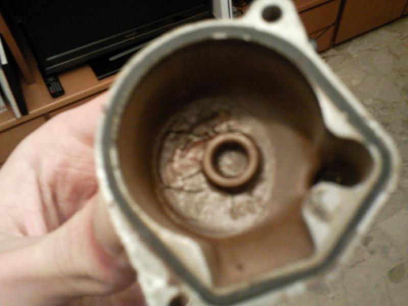

Albyfenix Inviato Novembre 25, 2011 Autore Inviato Novembre 25, 2011 comunque è normale che nonostante sia partita varie volte a strappo il galleggiante è ancora bianco puro e lo spillo conico è perfetto (nuovo nuovo proprio)? quando ho smontato il carburatore c'era ancora della benzina che è uscita dal filtro dell'aria e dalla zona lì vicina ho anche notato cha all'interno della vaschetta ci sono delle crepe , all'estreno tutto normale invece, questo può incidere? 0 Cita
Albyfenix Inviato Novembre 26, 2011 Autore Inviato Novembre 26, 2011 allora questo pomeriggio sono sceso in garage per lavorare un poco: intanto ho ripulito il carburatore (non era quasi per niente sporco e lo spillo era perfetto mentre il galleggiante era bianco bianco, non è che non gli arriva miscela?) ho smontato la marmitta a padellina, pensavo fosse più difficile, è stata una passeggiata, per pulirla la bagno con benzina e le do fuoco? (come leggevo da qualche parte) ho anche smontato il coprivolano, volendo cambiare puntine e condensatore, ma il dado al centro come lo tolgo? chiave tubolare da 20? e inoltre che altre "manovre" mi consigliate di fare per far resuscitare un motore di 30 anni? (una volta che ci sono) p.s. mi sono ricordato che la mia candela è una champion l82, meglio montare una l86? 0 Cita
vesclaudio Inviato Novembre 27, 2011 Inviato Novembre 27, 2011 e normale il carburatore,l'hai appena pulito.......c'era benzina dentro??? se si va bene...... la marmitta puliscila dandole fuoco o la metti in mezzo al legname e accendi tutto,oppure con un cannello per saldare il catrame......ti consiglio il cannello,non ti azzardare a usare la benzina,sporchi ancora di piu' esperienza personale....ol volano ci devi dire di che tipo e,dentro alla sede del dado c'e filettatura????se si ti serve l'estrattore,se no,ci dovrebbe essere un seeger ,con una 14 smonta il dado fino a quando non senti che il volano si "stacca"poi togli il seeger e estrailo con le mani...... 0 Cita

sartana1969 Inviato Novembre 27, 2011 Inviato Novembre 27, 2011 allora questo pomeriggio sono sceso in garage per lavorare un poco: intanto ho ripulito il carburatore (non era quasi per niente sporco e lo spillo era perfetto mentre il galleggiante era bianco bianco, non è che non gli arriva miscela?) ho smontato la marmitta a padellina, pensavo fosse più difficile, è stata una passeggiata, per pulirla la bagno con benzina e le do fuoco? (come leggevo da qualche parte) ho anche smontato il coprivolano, volendo cambiare puntine e condensatore, ma il dado al centro come lo tolgo? chiave tubolare da 20? e inoltre che altre "manovre" mi consigliate di fare per far resuscitare un motore di 30 anni? (una volta che ci sono) p.s. mi sono ricordato che la mia candela è una champion l82, meglio montare una l86? ma tu quando dici che hai pulito il carburatore, cosa intendi? hai smontato tutto il carburatore? Ogni singolo componente? hai verificato se il getto max è leggermente ostruito? e lo starter? e il getto minimo? hai verificato lo stato dei condotti? da come era messa la vaschetta, dentro avevi del bitume, non della miscela Diagrammi Esplosi/Schemi Carburatori Dell’Orto Vespa Servizio | Scooter Piaggio d'epoca. il tuo è un shb se hai la candela asciutta non ti arriva benzina. 0 Cita

sartana1969 Inviato Novembre 28, 2011 Inviato Novembre 28, 2011 si ho smontato tutto, fino all'ultima vite e ho pulito tutto minuziosamente, come detto prima solo dello sporco superficiale, niente di che hai passato delle treccine di rame dentro i fori dei getti? il filtro sotto l'ugello dove attacchi il tubo della benzina come'era? 0 Cita
Albyfenix Inviato Novembre 28, 2011 Autore Inviato Novembre 28, 2011 hai passato delle treccine di rame dentro i fori dei getti?il filtro sotto l'ugello dove attacchi il tubo della benzina come'era? i getti li ho puliti con uno spillo, mentre il filtro aveva solo qualche impurità ieri invece ho messo un po' di alcool nella marmitta per vedere se era otturata e ho scoperto che nella padellina c'è una perdita e solo qualche goccia arriva alla fine, vediamo se oggi riesco a pulirla e a capire meglio il problema, sennò dovrò prenderla nuova 0 Cita
