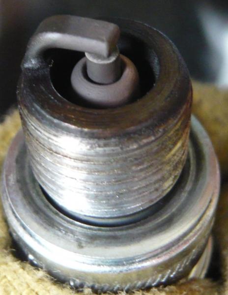

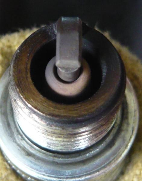

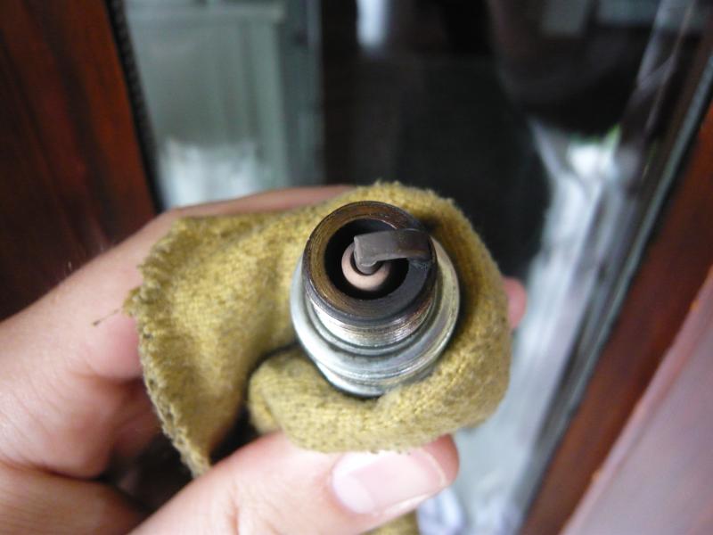

oggi ho fatto la prova candela con il 120 di getto max, ho tirato finchè non saliva più di giri e spento..mi sembra magra, la foto non rende molto, dal vivo sembra più chiara..
ma la cosa che mi fa più credere che sia magra è che quando i giri erano a palla, poco prima di spegnere ha fatto "woooo" e poi ha ripreso ad andare, per 3-4 volte..erano dei vuoti giusto? mi chiedo se dipendano dal diametro del getto o dall'afflusso di benzina nella vaschetta..
dopo aver fatto la tirata di terza il motore aveva perso un po' di potenza..
altra cosa, quando ho girato la chiave dopo aver chiuso il gas e tirato la frizione il motore non si spegneva :mah: :mah: , ho dovuto frenare molto perchè si spegnesse..
dopo essere tornato a casa al minimo circa circa 500-700 metri, ho smontato la candela ed era dello stesso colore..
mi affido agli esperti :Ave_2:
PISTONE cosa ne pensi?
Se non si spegneva è perchè andava in autoacensione causata dal surriscaldamento , quelli che descrivi tu son vuoti.
Se hai un getto più grande mettilo su e vedi, se senti vuoti non è il caso di insistere , manca brodo, per capire se hai la vaschetta vuoti tira lo starter , se è vuota non arriva benza neanche da lì.
