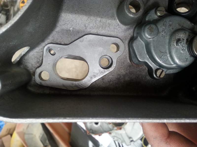

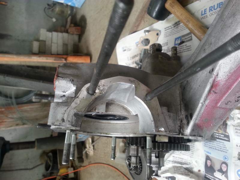

marco873 Inviato Febbraio 4, 2015 Inviato Febbraio 4, 2015 (modificato) Grazie franco Ho bilanciato l'albero grazie al metodo di franco .inoltre ho fatto altri lavori Ho lavorato anche lo scarico del cilindro LChe rapporti mi consigliate da metterci sotto ,considerando anche che la valvola non la tocco. Ho disponibili i 22 e 23/68. Modificato July 2, 2015 da senatore Ottimizzazione spazio. 0 Cita

marco873 Inviato Febbraio 5, 2015 Inviato Febbraio 5, 2015 Ho visto franco i tuoi lavori e ti faccio i complimenti per la bravura,te come rapporti metteresti sotto i 22/68 o 23/68?avendo fatto un anticipo importante come 19-20mm per adesso voglio vedere come va senza toccare la valvola,anche perché quello che cerco è solo un po piu di allungo .sicuramente ci mettero anche il filtro polini che attualmente monto sul mio attuale motore . 0 Cita
FrancoRinaldi Inviato Febbraio 5, 2015 Inviato Febbraio 5, 2015 Ho visto franco i tuoi lavori e ti faccio i complimenti per la bravura,te come rapporti metteresti sotto i 22/68 o 23/68?avendo fatto un anticipo importante come 19-20mm per adesso voglio vedere come va senza toccare la valvola,anche perché quello che cerco è solo un po piu di allungo .sicuramente ci mettero anche il filtro polini che attualmente monto sul mio attuale motore . io lo farei 22/68 4a da 35 oppure 23/68 4a da 36. Tanto lo fa la marmitta giusta, sia come coppia che come giri. 0 Cita
marco873 Inviato Febbraio 5, 2015 Inviato Febbraio 5, 2015 Allora tolgo il pignone 23/68 dal mio attuale polini .la marmitta ci metto la sua pinasco touring a coni .il miscelatore lho voluto tappare perche non mi fido.te dici che sui 110 potrebbe arrivarci? 0 Cita

marco873 Inviato Febbraio 5, 2015 Inviato Febbraio 5, 2015 (modificato) Ma la pinasco touring è calcolata apposta per il suo cilindro pinasco.meglio di cosi.E poi ce lavrei gia senza spendere altri soldi Anche io credevo che la touring andasse come la plus o la pinasco cromata -ma invece allunga tantissimo e la coppia non la perde per nulla. Modificato July 2, 2015 da senatore Ottimizzazione spazio. 0 Cita

serpentain85 Inviato Maggio 3, 2015 Inviato Maggio 3, 2015 Salve ragazzi, finalmente mi don arrivati tutti i pezzi e posso cominciare a montare....ho raccordato sia carter che scatola al carburatore e cilindro, anche se si è formato un piccolo forellino sul Carter grande ma ho portato a saldare il tutto col TIG. La mia configurazione ora è la seguente: GT pinasco 177 alluminio Albero. Mazzucchelli ant. c57 Frizione 7molle pinasco rinf. Ingranaggi z23/65 Carter raccordati... Megadella che mi farò consigliare da Megan Ho alcune domande... La rondella rasamenro di rame che va interposta tra cestello frizione e pignone la devo mettere? Perché smontando il motore ho trovato tanti pezzettini di questa rondella che si è consumata sulla vecchia frizione. Il mio volano pesa sui 2 kg...lo devo fare alleggerire? Un mio amico ha detto che il mio volano non può essere alleggerito...è vero? Il piattelli e il reggispinta hanno bisogno di modifiche o basta che compri quelli originali? Nel foglio illustrativo della frizione ce scritto che posso montarla sia a 3 dischi che a 4...voi che mi consigliate? Cosa cambia tra 3 o 4? 0 Cita
