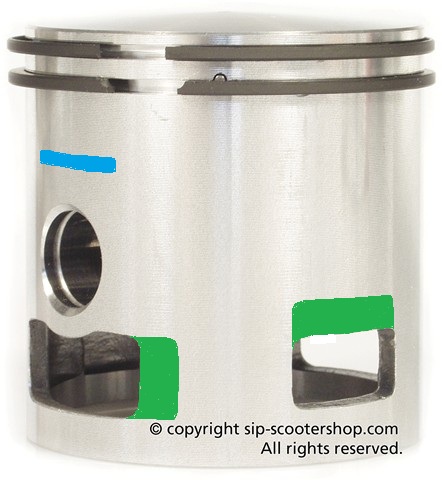

Softailmax Inviato Ottobre 13, 2015 Inviato Ottobre 13, 2015 Allora ne approfitto... per alleggerire il pistone, pensavo di allargare le luci come i travasi sul cilindro e lavorare in basso come in foto Puoi consigliarmi qualcosa in più o in meglio? se avessi qualche foto per prendere spunto... - - - post uniti in automatico dal sistema - - - Ho preso spunto anche da questo 0 Cita
pulun Inviato Ottobre 14, 2015 Inviato Ottobre 14, 2015 Direi che le luci sul pistone rimangono come sono altrimenti fai più danno che guadagno... alleggerire spesso fa rima con indebolire, puoi fare due fori sopra lo spinotto o aprire a "U" i travasi laterali sul pistone (non quello frontescarico!) ma tieni conto che più mantello togli più lo indebolisci... i pistoni leggeri lo sono già dalla nascita... come quello di Pistonegrippato, alleggerirne uno già sviluppato in un certo modo non è un lavoro proprio ideale per un motore p&p... 0 Cita
