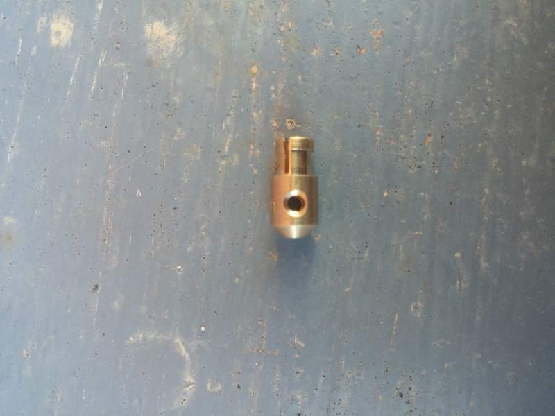

benno8911 Inviato Giugno 28, 2016 Inviato Giugno 28, 2016 Salve a tutti, monto il Pinasco 177 con carburatore originale e getto del massimo Pinasco. Avevo ordinato due nuovi getti del massimo Dell'Orto, 110 e 112, pensando che andassero bene ma invece non incastrano nell'emulsionatore. Ho fatto un errore? I getti Pinasco sono diversi da quelli Dell'Orto per carburatore SI 20/20? Sapete dirmi dove procurarmi i due getti giusti senza dover ricomprare l'intero kit? 0 Cita
Vespa30 Inviato Giugno 28, 2016 Inviato Giugno 28, 2016 Riesci a postare una foto dei getti che non incastrano? Mi sembra strano, forse devi solo regolare con calma le 2 alette.... 0 Cita
benno8911 Inviato Giugno 28, 2016 Inviato Giugno 28, 2016 Riesci a postare una foto dei getti che non incastrano?Mi sembra strano, forse devi solo regolare con calma le 2 alette.... Il getto in questione è questo. In ogni caso ho subito fatto come hai ipotizzato ed ora incastra bene. Era la prima volta che montavo un getto nuovo e non conoscevo questa manovra, grazie mille. Mi inserisco comunque anch'io nella discussione. Monto Pinasco in ghisa su Vespa Px150Arcobaleno. Il GT ha avuto un rodaggio travagliato e quando l'abbiamo riaperto settimane fa il meccanico ha trovato delle leggere grippatine. Il GT è montato P&P, con foro sul filtro aria, getto minimo 48/160, getto massimo 160-BE3-108. Vite regolazione del minimo svitata di circa 2 giri. Insospettito da quelle grippatine e diffidando di tutti i meccanici che continuano a dire di esagerare con la percentuale dell'olio miscela (ho tolto il miscelatore!!) ho appena montato getto massimo 112 e vediamo come va. La Vespa mi sembra comunque molto fluida e con una buona progressione nelle marce. Velocità di crociera, in 4, circa 60 km/h ma dubito che, tirata, vada oltre i 90. Ma va bene così! 0 Cita
Vespa30 Inviato Giugno 28, 2016 Inviato Giugno 28, 2016 Felica tu abbia risolto. Col 112 e la tua configurazione dovresti essere addirittura grasso, potrebbe bastarti abbondantemente un 110 per stare tranquillo. I 90 dovresti riuscire a superarli. 0 Cita
