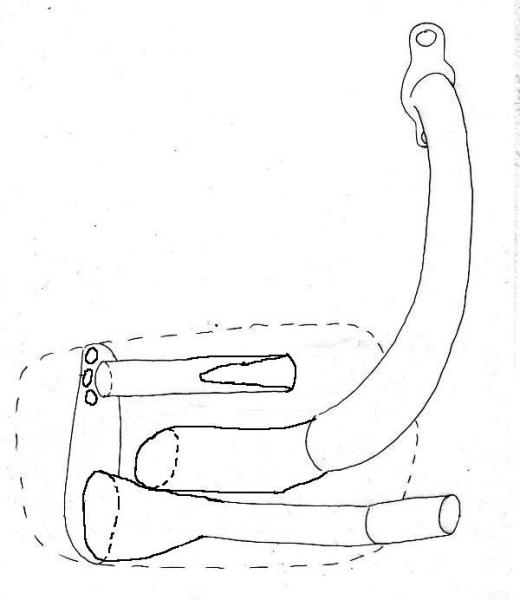

grandeveget Inviato Febbraio 25, 2012 Inviato Febbraio 25, 2012 Dunque, naturalmente la prova migliore da fare sarebbe prima provare la sito plus originale e poi quella modificata. Allego dei (pessimi) disegni della sito plus originale (1) e di come è stata modificata (2). Come si vede la marmitta ha già un suo mini cono di espansione interno e farcene entrare uno più grande è un grosso problema, per cui con Carmelo siamo intervenuti sulla efficienza di scarico; i limiti della sito plus sono il tubo schiacciato da cui devono passare i gas per andare oltre la paratia, e la notevole lunghezza del tubicino di scarico, ed è su questi che siamo intervenuti (più mega che io ovviamente ). Tempo addietro avevo fatto una prova semplicemente forando la paratia ed aprendo il tubo schiacciato, ma non ottenni moltissimo: una migliore coppia ai medi regimi ed una manciata di giri in più. Come dato posso dire che la sito plus come esce dalla fabbrica mura clamorosamente già prima dei 7000rpm, mentre la mia versione un po' stappata quantomeno li raggiungeva e forse superava di un pelo; è da vedere quella di mega come si comporta. C'è allegato un terzo disegno di un padellino, credo sito, che aprii parecchio tempo fa, e come si vede era di una semplicità disarmante (il db killer iniziale è tappato per semplice schiacciamento dello stesso), comodo per fare modifiche ma forse a causa dell'assenza di paratia, sarebbe risultato rumoroso in seguito a modifiche. Come norma generale penso sia bene usare come base le sito, che sono più semplici internamente (ho aperto qualche piaggio e dentro sono un casino allucinante, difficili da aprire senza far danni, da modificare e poi richiudere. A mio avviso per pk la migliore base è proprio la sito plus, che fra l'altro gode di una pancia più generosa; volendo si potrebbe inserire un cono interno più ampio a patto di spostare altrove il tubicino di scarico. 0 Cita
grandeveget Inviato Febbraio 25, 2012 Inviato Febbraio 25, 2012 a me interesserebbe tanto provarla sul motore che sto assemblando , un 130DR con la 29\68 di campana , una campana che vuole una marmitta da bassi x essere tirata x bene...infatti avevo idea di comprare una sito x pk 125 (molto diversa da quella per pk50...)...hai per caso delle foto o degli schizzi di come è dentro???mi faresti un gran favore... disponibilissimo a fartela provare, anche se l'ideale sarebbe fare il confronto con la sito plus di fabbrica (che dalle mie parti costa 30€). Credo tu faccia confusione fra sito standard e plus: esistono entrambe sia per pk 50 che 125 ed ogni marmitta (sito standard o sito plus) si presenta identica sia nella versione per 50 che per 125, cambia solo la posizione degli attacchi. Classico padellino la sito standard (che non va una mazza, è un tappo micidiale per il motore), e padellona la sito plus che ricorda un po' la marmitta originale di alcune pk 125. 0 Cita
