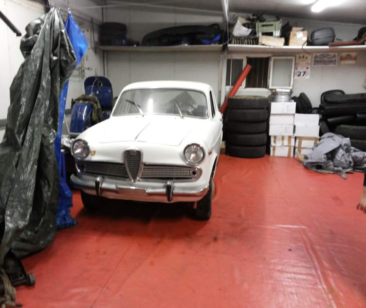

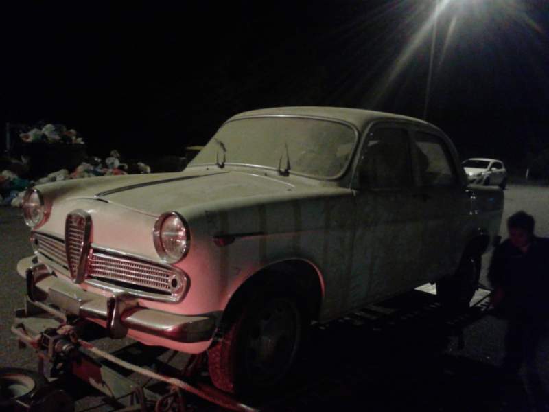

quando l'ho acquistata.....[ATTACH=CONFIG]143268[/ATTACH] in garage.......[ATTACH=CONFIG]143269[/ATTACH] dopo una velocissima spolverata.....
Bella ... sembra messa piuttosto bene.
Sotto come sta ! C'è ruggine nei sottoporta ?

grazie per la dritta, i tuoi consigli sono molto preziosi. ruggine assente era in un garage all'asciutto coperta di scatoloni e cose varie, quasi seppellita. per ora ''dorme'' sotto un telo...mi sto dedicando alla giulia. martedì ritiro i sedili dal tappezziere, e poi sotto con l'impianto frenante bloccato da un lato. spero di tirarla fuori questa estate, per potermi dedicare a lei successivamente.

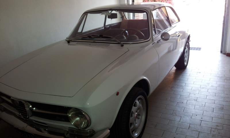

va, già che siamo in tema di alfa metto una foto del mio gt
