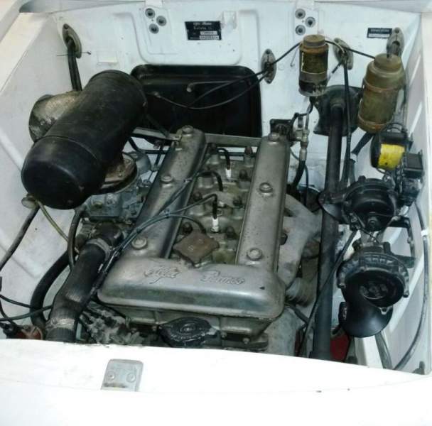

quando hai posta qualche foto del vano motore ...

1.jpgecco foto motore ripulito anche se ancora non a fondo, devono essere smontati e ripuliti i vari accessori. il clacson funziona bene, ancora il resto non so...

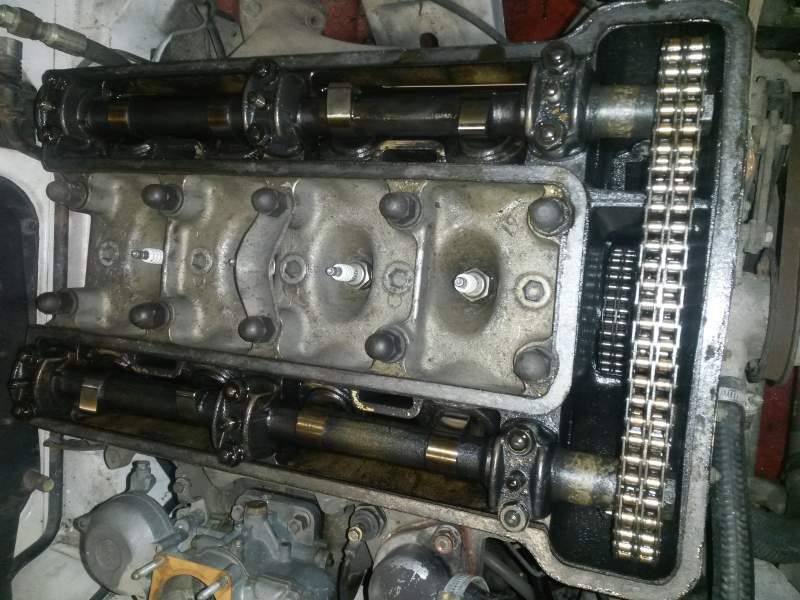

ma il tuo monoblocco che numero di serie ha ?
hai la testa con le placchette, invece dei brugoloni, come la seconda serie della Giulietta,
il mio è uni dei primissimi della terza serie AR 00129 01254, ma ho i brugoloni .... :boh:
