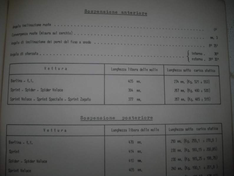

iniziamo a dedicarci all'anterirore
montati i triangoli sup e inf
e ora in mancanza dell'attrezzo adatto comprimo le molle con queste barre filettate
la mia Giulietta monta della molle che sembrano essere più lunghe di quelle previste (forse Giulietta Sprint) ... mah
Ciao a tutti
