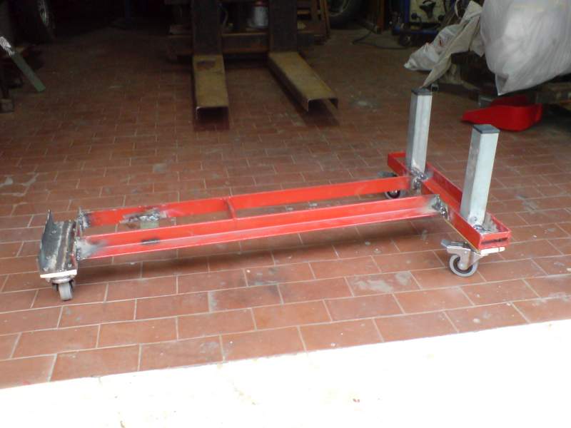

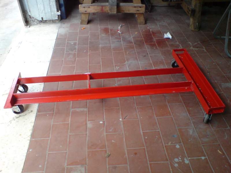

Utenti Registrati senatore Inviato 14 dicembre 2014 - 07:58 STAFF Utenti Registrati Share Inviato 14 dicembre 2014 - 07:58 MaxPayne1961 dice: Ecco ancora un po' di foto per l'avanzamento lavori finalmente è sulle sue ruote Ap...........però, devo dire che le rotelline dei carrelli sotto le ruote reggono bene il peso. Non ci avrei creduto, se non l'avessi visto. Non ti faccio i complimenti per il lavorone che stai eseguendo perché inutili, ma i tuoi aggiornamenti sono da seguire in silenzio e a bocca aperta. 0 Quote Link al commento Condividi su altri siti More sharing options...
gigler Inviato 14 dicembre 2014 - 08:14 Share Inviato 14 dicembre 2014 - 08:14 Della serie .. non ci stiamo facendo mancare nulla eh?? Brav, brav!!! 0 Quote Link al commento Condividi su altri siti More sharing options...

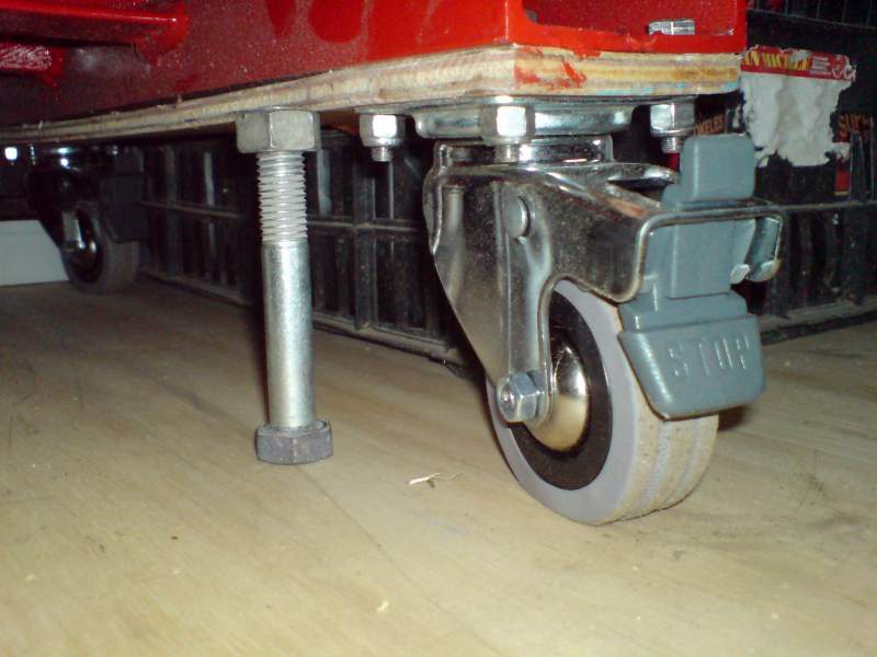

MaxPayne1961 Inviato 14 dicembre 2014 - 09:04 Autore Share Inviato 14 dicembre 2014 - 09:04 Si le rotelle tengono molto bene, anche io avevo qualche dubbio, le ho prese su ebay ad un prezzo conveniente, portata (dichiarata) 60 kg l'una e montate su un profilato di ferro 12 x 3 lungo 38 cm la macchina si sposta molto bene e senza fatica .... 0 Quote Link al commento Condividi su altri siti More sharing options...

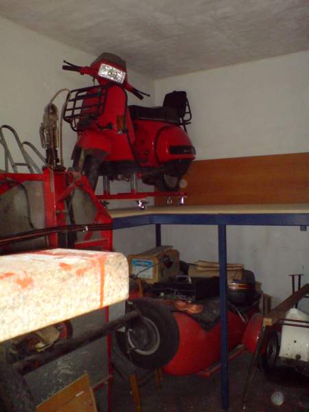

Utenti Registrati senatore Inviato 14 dicembre 2014 - 10:05 STAFF Utenti Registrati Share Inviato 14 dicembre 2014 - 10:05 Anche io, credo, ho utilizzato le stesse ruote per dei carrellini da mettere sotto alle vespe per spostarle agevolmente: Ma poi, non fidandomi ho preferito utilizzare queste:. Insomma, anche se costavano molto meno di quelle che ho utilizzato io, alla fine facevano ugualmente il loro lavoro. Però, le mie rotelle hanno il freno e, visto che le vespe sono su di un soppalco a più di un metro di altezza da terra, diciamo che sono contento di aver speso del denaro in più, ma sono più tranquillo che non accadrà nulla di brutto. Immagina cosa accadrebbe se una delle rotelle dovesse cedere con il tempo.:orrore: 0 Quote Link al commento Condividi su altri siti More sharing options...

gluglu Inviato 14 dicembre 2014 - 18:03 Share Inviato 14 dicembre 2014 - 18:03 (modificato) Senatore, ti andrebbe di aprire un Topic sulla costruzione di quei carrell? La trovo un'ottima idea e molto ben realizzata. Secondo me potrebbe essere un progetto molto interessante (a me per primo). Modificato 14 dicembre 2014 - 18:04 da gluglu 0 Quote Link al commento Condividi su altri siti More sharing options...
Utenti Registrati senatore Inviato 15 dicembre 2014 - 20:11 STAFF Utenti Registrati Share Inviato 15 dicembre 2014 - 20:11 Ok, appena raduno le foto, aprirò la discussione. 0 Quote Link al commento Condividi su altri siti More sharing options...
