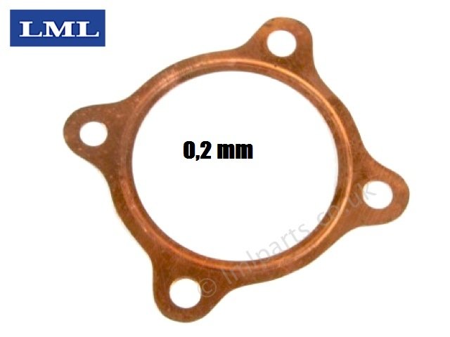

carmasse Inviato July 29, 2020 Inviato July 29, 2020 Si, quello in figura è quello che ho trovato montato nel motore di serie. Ma ho trovato in vendita anche questo: http://www.moto-center.it/ricambio.php?cod=B1251&name=guarnizione-testa-06-mm-lml-star-125-150-2t 0 Cita
paletti Inviato July 29, 2020 Inviato July 29, 2020 31 minuti fa, carmasse dice: Si, quello in figura è quello che ho trovato montato nel motore di serie. Ma ho trovato in vendita anche questo: http://www.moto-center.it/ricambio.php?cod=B1251&name=guarnizione-testa-06-mm-lml-star-125-150-2t Ciao, originale da quanto è? 0 Cita
carmasse Inviato July 29, 2020 Inviato July 29, 2020 14 minuti fa, paletti dice: Ciao, originale da quanto è? Non riesco a misurarlo, ad occhio penso sia la versione sottile (0,25 mm) 0 Cita
paletti Inviato July 29, 2020 Inviato July 29, 2020 3 minuti fa, carmasse dice: Non riesco a misurarlo, ad occhio penso sia la versione sottile (0,25 mm) ciao,solo la sarta cuce ad occhio.Comunque per renderti conto in ufficio usa le risme in A4 "navigator",lo spessore è 0,10 a foglio. 2 fogli vs 6 fogli c'è differenza, devi per forza capirlo tu 0 Cita
carmasse Inviato July 29, 2020 Inviato July 29, 2020 11 minuti fa, paletti dice: ciao,solo la sarta cuce ad occhio.Comunque per renderti conto in ufficio usa le risme in A4 "navigator",lo spessore è 0,10 a foglio. 2 fogli vs 6 fogli c'è differenza, devi per forza capirlo tu Si, certo. Appena possibile lo faccio misurare con calibro di precisione. Ad ogni modo, potrebbe essere corretta la mia ipotesi di utilizzo dei 2 spessori? 0 Cita
paletti Inviato July 29, 2020 Inviato July 29, 2020 20 minuti fa, carmasse dice: Si, certo. Appena possibile lo faccio misurare con calibro di precisione. Ad ogni modo, potrebbe essere corretta la mia ipotesi di utilizzo dei 2 spessori? ciao,in origine ha quella da 0,20-0,25 mm e basta? Rimetti quella,perché se era così e metti un'altra da 0,65 mm non va come deve e meno 0 Cita
carmasse Inviato July 29, 2020 Inviato July 29, 2020 10 ore fa, paletti dice: ciao,in origine ha quella da 0,20-0,25 mm e basta? Rimetti quella,perché se era così e metti un'altra da 0,65 mm non va come deve e meno Senza dubbio rimetto quella di prima che tra l’altro è ancora integra e non c’è motivo di cambiarla. Ero solo interessato a sapere, se qualcuno lo sa, quando si usa quella più spessa. In ogni caso grazie dei consigli. 0 Cita
carmasse Inviato July 29, 2020 Inviato July 29, 2020 Pomeriggio ho acquistato due prigionieri di ricambio in un rivenditore Piaggio. Certo che se ne approfittano alla grande: 2 bastoncini di acciaio lunghi 14 cm e filettati alle estremità al costo di ben 10 euro!!! Però rondelle tagliate e dadi me li ha regalati!!!! 0 Cita
paletti Inviato July 29, 2020 Inviato July 29, 2020 8 minuti fa, carmasse dice: Senza dubbio rimetto quella di prima che tra l’altro è ancora integra e non c’è motivo di cambiarla. Ero solo interessato a sapere, se qualcuno lo sa, quando si usa quella più spessa. In ogni caso grazie dei consigli. ciao,le guarnizioni con spessore diverso si usano nel caso un cilindro sia stato o modificato,oppure i piani di appoggio tra carter e cilindro non sono come quando è uscita dalla fabbrica 0 Cita
