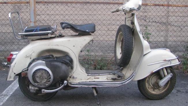

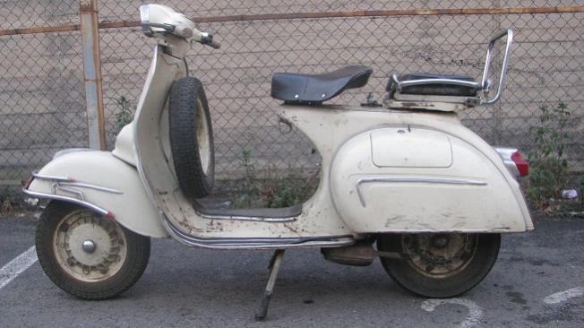

geckos84 Inviato Dicembre 13, 2011 Inviato Dicembre 13, 2011 Buongiorno ragazzi, un po di tempo fa mi è presa l'idea di farmi una gl 150 e ho iniziato a valutare delle ipotesi: se comprarne una per cosi dire "intera" o se acquistare a pezzi. Dopo diverse valutazioni ho scelto di acquistare a pezzi perchè secondo me riesco a risparmiare. Ora, il dubbio, anzi i dubbi sono questi: premettendo che ho acqistato alcuni pezzi (motore, manubrio, serbatoio, forcella) 1) ho trovato un telaio di cui ho visto le foto e sembra abbastanza messo bene, il problema è che il proprietario che all'inizio sembrava molto disponibile ora sta traccheggiando sulla vendita. Quindi cercando su internet fra i vari annunci, ho trovato lo stesso telaio messo in vendita in periodi differenti (nel giro di circa 6 mesi) e negli annunci la vespa si riconosce ma le fotografie sono tutte diverse fra loro (scattate in location differenti)...quindi forti DUBBI...CHI CE L'AVRA' QUESTA VESPA??? 2) ho trovato una vespa completa smontata a pezzi perchè il proprietario voleva restaurarla ma poi ha cambiato idea. Il prezzo è molto ragionevole (900.00€ telaio, motore, cofani, parafango, manubrio, forcella, serbatoio, ruote...inomma tutto). Solamente che mi ha mandato le foto del n. di telaio...e mi lasciano un po perplesso...ve le posto cosi magari qualcuno sa consigliarmi. VOI CHE FARESTE??? 0 Cita

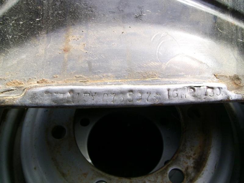

geckos84 Inviato Dicembre 13, 2011 Autore Inviato Dicembre 13, 2011 Allora il problema é: nel caso 1) che non capisco quel telaio chi lo ha...quindi visto che lo vendono in 3 ho il 33.33% di possibilità di azzeccare il vero proprietario a cui mandare i soldi nel caso 2) la vespa nonha documenti e sarebbe da reimmatricolare, quindi vorrei accertarmi che il telaio non sia ribattuto onde evitare spiecvoli sorprese dopo 2/3000 di restauro. SI ACCETTANO CONSIGLI!! AIUTOOOOOOOOOOOOOOOOOOO 0 Cita
gian-GTR Inviato Dicembre 13, 2011 Inviato Dicembre 13, 2011 1 non mandare una cippa..... vai vedi paghi o vuoi fare dei rgali natalizzi a degli sconosciuti ??? 2 quello che ho detto sopra, aspetta pareri più autorevoli se poi non vuoi correre rischi chiedi ad un "esperto" di visionare il telaio con te. ne trovi uno di fiducia nei dintorni della vespa e vai con lui.... secondo me sarebbero soldi ben spesi. ciao gian 0 Cita
ggiorgio15 Inviato Dicembre 13, 2011 Inviato Dicembre 13, 2011 secondo me nella seconda hanno ribattuto alcune lettere e numeri perche non piu visibili...questo nella migliore della ipotesi in ogni caso non la comprerei 0 Cita
d.uca23 Inviato Dicembre 13, 2011 Inviato Dicembre 13, 2011 Non so aiutarti sui numeri,però per esperienza personale ti dico che non è mai conveniente comprare un mezzo a pezzi,anche se all'inizio si spende qualcosina in più è meglio comprare un mezzo completo con documenti,risparmierai tanto tempo,denaro e grane in seguito.....specie se si tratta di una vespa gl che ha dei particolari difficili da trovare. 0 Cita
Utente Cancellato 007 Inviato Dicembre 13, 2011 Inviato Dicembre 13, 2011 magari sono paranoie, però non mi piace per niente quello che ho evidenziato in rosso... sembra che abbiano ritagliato e incollato... 0 Cita

paolos90cv Inviato Dicembre 13, 2011 Inviato Dicembre 13, 2011 A me puzza un po' quel n di telaio. I caratteri mi sembrano troppo grandi, e anche le lettere di prefisso sono spaziate in modo strano... Non conosci nessuno con una GL a posto per vedere come sono punzonati e confrontarla? 0 Cita
Utente Cancellato 007 Inviato Dicembre 13, 2011 Inviato Dicembre 13, 2011 la punzonatura è giusta... c'è comunque qualcosa che non va... 0 Cita
GiPiRat Inviato Dicembre 13, 2011 Inviato Dicembre 13, 2011 la punzonatura è giusta... c'è comunque qualcosa che non va... Sì, è giusta ma alcune lettere e numeri sono evidentemente stati ripunzonati, ed anche con caratteri diversi! Quella punzonatura il collaudo non lo passa di sicuro! Meglio lasciar perdere e cercare nuove occasioni! Ciao, Gino 0 Cita
fstones Inviato Dicembre 13, 2011 Inviato Dicembre 13, 2011 dovrebbe essere vla1t*073597* giusto? da possessore di GL e da agente di Polizia Locale mi farebbe pensare solo il numero 5. hai fatto una visura sul sito della Polizia di Stato per vedere se è rubato? 0 Cita
fstones Inviato Dicembre 13, 2011 Inviato Dicembre 13, 2011 magari sono paranoie, però non mi piace per niente quello che ho evidenziato in rosso...sembra che abbiano ritagliato e incollato... anche a me ha colpito questo particolare... 0 Cita
fstones Inviato Dicembre 13, 2011 Inviato Dicembre 13, 2011 mi mandi le foto se vuoi con maggior definizione su fstones@inwind.it grazie 0 Cita
simonegsx Inviato Dicembre 13, 2011 Inviato Dicembre 13, 2011 Sì, è giusta ma alcune lettere e numeri sono evidentemente stati ripunzonati, ed anche con caratteri diversi! Quella punzonatura il collaudo non lo passa di sicuro! Meglio lasciar perdere e cercare nuove occasioni! Ciao, Gino Quoto Gino e comunque basta guardare che l'inclinazione della A è contraria a quella delle altre lettere,quindi probabilmente era vlb1 o vlc1 i numeri sono palesemente fatti con un carattere non piaggio e poi un altra cosa molto importante: Da quando è uscito l'IGM sui telai vespa non esiste che è punzonato a mano. Se ci fate caso tutti i numneri di telaio sono sempre storti con numeri alti e bassi e più o meno calcati,ma l'igm è sempre nitido,preciso,in linea e tutto con la stessa battitura,questo perchè a differnza del telaio che cambiava,l'igm era sempre lo stesso per quel modello e quindi era punzonato con un unica impronta. Svegliatevi!! 0 Cita

andy76 Inviato Dicembre 13, 2011 Inviato Dicembre 13, 2011 anche a me ha colpito questo particolare... Idem, mi sembra un pezzotto anche fatto male, fai atttenzione. 0 Cita
geckos84 Inviato Dicembre 14, 2011 Autore Inviato Dicembre 14, 2011 Effettivamente anche a me sembra ci sia qualcosa di poco chiaro...il n. 5 e la A mi sembrano "ripassati". Per il momento ringrazio tutti!! Se qualcuno si imbattesse nell'annuncio...e ha il mio stesso dubbio può leggere questo post, quindi metto il riferimento dell'annuncio: Ricambi vespone 150 gl - Accessori Moto In vendita Palermo 0 Cita

GiPiRat Inviato Dicembre 14, 2011 Inviato Dicembre 14, 2011 sito del ministero dell'Interno per verifica veicoli rubati Direzione Centrale della Polizia Criminale Sul sito si trovano solo i dati dei veicoli rubati dal 2008 (e manco tutti!), quindi, per veicoli storici, non dà risultati affidabili. Comunque, anche fossero i sui stessi numeri e lettere ribattuti, fatti in quel modo non passano il collaudo e scatta l'avviso della motorizzazione alla Polizia per accertamenti. Poi, magari, non trovano nulla, ma non credo neanche che la reimmatricolino. Ciao, Gino 0 Cita

fstones Inviato Dicembre 14, 2011 Inviato Dicembre 14, 2011 confrontato con il numero della mia GL e non vedo tanta differenza. potrebbe essere regolare, considerando che il mio numero è molto più rovinato del tuo e ha passato sia collaudo (nel 2001) che iscrizione a FMI nel 2010. che documenti hai di questo veicolo? il venditore sarebbe disposto a fare una scrittura privata di vendita se senza documenti? il prezzo è di mercato oppure "troppo" conveniente? 0 Cita
