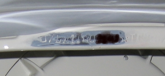

simonegsx Inviato Dicembre 15, 2011 Inviato Dicembre 15, 2011 confrontato con il numero della mia GL e non vedo tanta differenza. Ma hai letto quello che ho scritto sopra?:nono: 0 Cita
volumexit Inviato Dicembre 15, 2011 Inviato Dicembre 15, 2011 Ma hai letto quello che ho scritto sopra?:nono: Metto una foto del numero di telaio della mia, cosi magari si capisce meglio quello che dice Simone. 0 Cita
fstones Inviato Dicembre 15, 2011 Inviato Dicembre 15, 2011 ora a mente fredda e soprattutto dopo aver dormito, condivido il pensiero degli altri. avendo anche un altro termine di paragone, i numeri sia miei che dell'utente volumexit, sono molto più sottili, mentre qui i numeri sono molto più grossi. Tendenzialmente, come detto dal caro simonegsx (ot: hai ricevuto le mail della vnb5? cosa ne pensi?) di norma, l'IGM è fisso e molto lineare mentre il numero di telaio vero e proprio può leggermente non essere perfettamente dritto. condivido con gli altri, la cosa mi puzza, non mi pare carattere piaggio. 0 Cita
elvaho Inviato Dicembre 15, 2011 Inviato Dicembre 15, 2011 secondo me è ribatutta...la "striscia" su cui si incidono i numeri è più sottile (in altezza) e poi non è così impapocchiata... lascia cadere la cosa 0 Cita

domedes Inviato Dicembre 16, 2011 Inviato Dicembre 16, 2011 Ciao a tutti io ho lo stesso problema ho visto una gl ma i caratteri sono da 6 mm è normale o un tarocco??? 0 Cita

domedes Inviato Dicembre 16, 2011 Inviato Dicembre 16, 2011 Si ha la targa e la visura che risulta radiata....ma ho dubbi sul telaio che presenta i numeri da 6mm e credo che in origine erano da 5 o sbaglio??? 0 Cita
GiPiRat Inviato Dicembre 16, 2011 Inviato Dicembre 16, 2011 Si ha la targa e la visura che risulta radiata....ma ho dubbi sul telaio che presenta i numeri da 6mm e credo che in origine erano da 5 o sbaglio??? Puoi scaricare la scheda tecnica omologativa, con i caratteri della punzonatura in grandezza naturale per fare una verifica, qui: Vespa Resources Forum - Download - Vespa 150 G.L. - VLA1T Ciao, Gino 0 Cita
domedes Inviato Dicembre 16, 2011 Inviato Dicembre 16, 2011 L'ho vista sembrano da 5,5 misurati sulla stampa...bisognerebbe misurarli sulla vespa... 0 Cita
GiPiRat Inviato Dicembre 16, 2011 Inviato Dicembre 16, 2011 L'ho vista sembrano da 5,5 misurati sulla stampa...bisognerebbe misurarli sulla vespa... Fai una foto e, con un programma di fotoritocco, sovrapponi stampa e foto a grandezze naturali. Ciao, Gino 0 Cita
domedes Inviato Dicembre 16, 2011 Inviato Dicembre 16, 2011 Ci avevo pensato, ma nessuno riesce a misurarli sulla vespa con una squadretta, anche perchè non ho ancora la vespa e voglio esser sicuro di fare un buon acquisto 0 Cita
