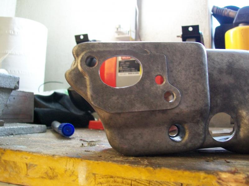

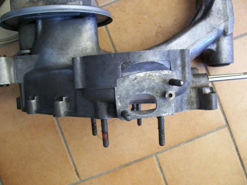

ho trovato solo queste due foto dei lavori da me eseguiti , ma è più semplice che prendi il carburatore , lo metti al suo posto e vedi tutto ciò che limita il passaggio o meglio tra il venturi del carburatore e l'ammissione a carter non ci devono essere spigoli o quant'altro impedisca o rallenti i flussi
Ascolta me non lo toccare...queste ""rifiniture" falle dopo tienitele come ultime modifiche, prima vai con il grosso
1Carter
2Valvola carburo + 24 (dimenticati i consumi che hai ora :Lol_5:)
3 primaria/pignone
fatto questa vedrai la differenza Ciao :ciao:
