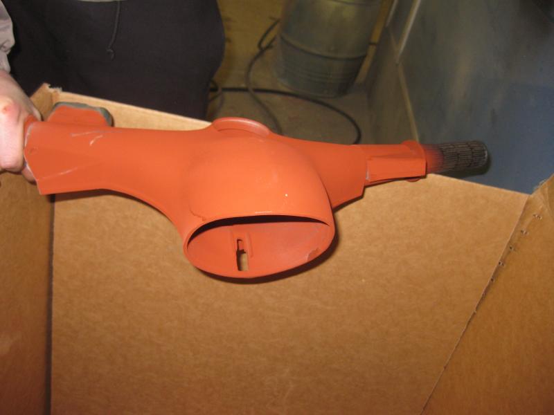

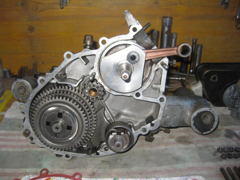

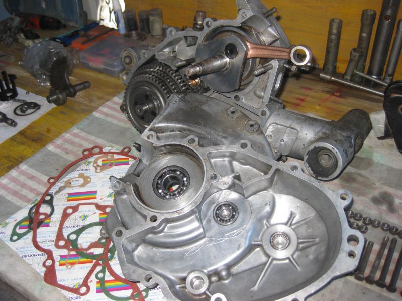

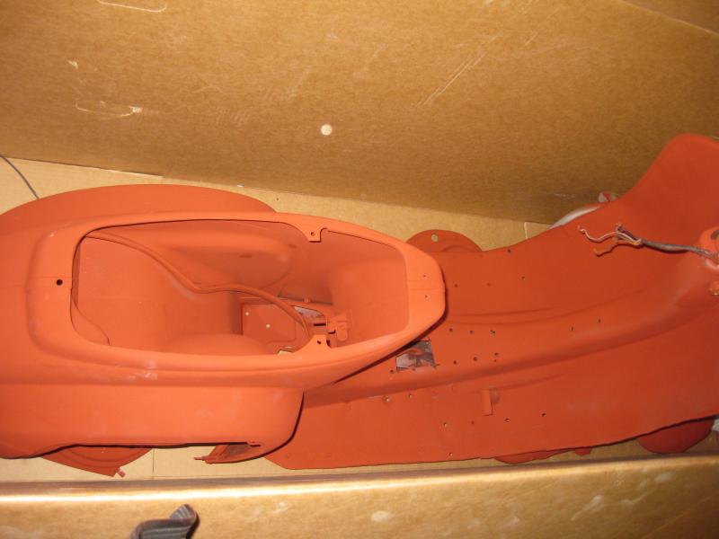

Simvalbarben Inviato 13 gennaio 2012 - 13:52 Autore Share Inviato 13 gennaio 2012 - 13:52 Ragazzi ormai è tt deciso ..Azzurro chiaro 400... e finalemnte riesco a postare alcune foto anche se nn si vede lo sportello è grande....come vedete la vespa è stata sabbiata e gli ho dato l'antiruggine in più ho pulito il blocco motore ora lo chiudo e lo pulisco bene anche fuori ... 0 Quote Link al commento Condividi su altri siti More sharing options...
