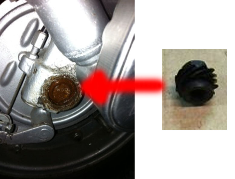

85lory85 Inviato 4 febbraio 2012 - 15:57 Share Inviato 4 febbraio 2012 - 15:57 ciao a tutti qualcuno mi sa dire come si smonta questo bullone perché devo montare il contachilometri. Grazie mille a tutti 0 Quote Link al commento Condividi su altri siti More sharing options...
