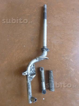

Quindi se vado da un rivenditore piaggio lo trovo per la sprint veloce?? per i colri della forcella e dei cerchi che domani portero a sabbiare che colore devo farli??
lo trovi, lo trovi, eccome se lo trovi. Cerchi, tubo sterzo color alluminio 1.298.0983

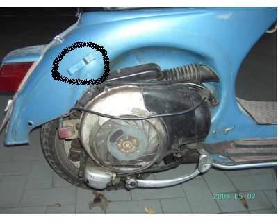

Ciao ragazzi volevo domandarvi ma per fare l'acchiappo lato dx per la scocca dx come posso fare? devo farlo a mano o riesco a trovarlo??
se ti riferisci a questo (vedi foto), lo trovi quì:Ricambi Vespa d'epoca Accessori Elaborazioni PX 125 150 200 PE ET3 50 N R L special - Pagina Principale - Scocca-Cofani-Lamierati - GANCIO COFANO DESTRO VESPA TELAIO GRANDE
