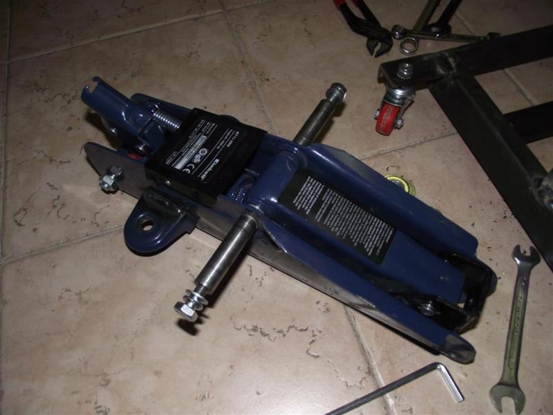

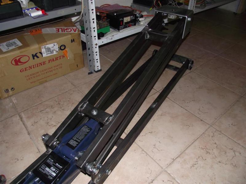

Devo iniziare a restaurare la mia prima vespa , e guardandomi un po' in giro ho visto che per lavorare comodamente servirebbe un sollevatore per la vespa che la porti all'altezza piu' comoda, oltre a molti altri atrezzi. In giro anche nel forum ho trovato alcune realizzazioni, io ho preso un po' di spunti da tutti e sono arrivato a questo risultato spendendo relativamente poco , utilizzando un cric idraulico che si trova facilmente su ebay o ai vari brico center a 20/30 euro., e un po' di kg di profili di ferro.
Spero vi possa interessare come spunto , per me, oggi l'ho testato , funziona veramente bene , raggiunge un altezza di 120 cm , devo ancora rifinire qualche particolare del supporto che va sotto alla pedana e due barre di stabilizzazione ( anche se oggi ho visto non servirebbero ) poi vi posto le foto anche di quando lo finisco, nel frattempo sono arrivato qui.

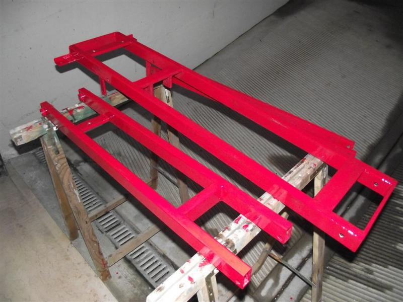

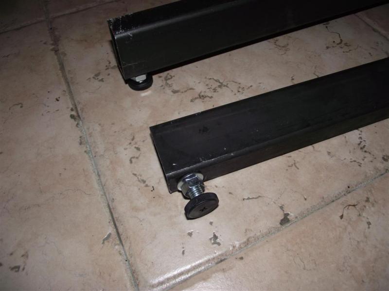

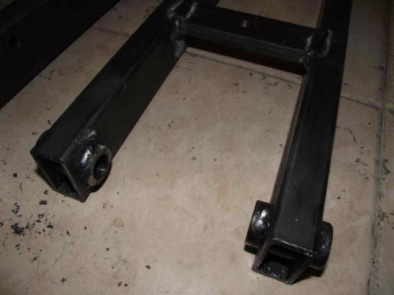

Gli stabilizzatori sono prevesti sin dall'inizio li sto ultimando in questi giorni poiche' mi mancavano i " piedi regolabili in gomma " che ho acquistato ieri le barre saranno lunghe un metro ( anche troppo ) li vedete in foto e andranno avvitati perpendicolarmente di testa naturalmente , sto ultimando anche il supporto girevole a 360 gradi che andra' sotto la pedana ( devo fare alcune modifiche, il sollevatore e' lungo 120 cm e largo volutamente solamente 24 cm, una volta tolti gli stabilizzatori che potranno essere velocemente svitati e avvitati lo infilo sotto uno scafale e occupa poco spazio.
Oggi mi sono dato alla verniciatura, domani se riesco modifico il supporto e poi vi faccio le foto con vespa sopra.

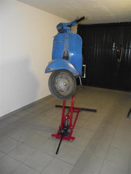

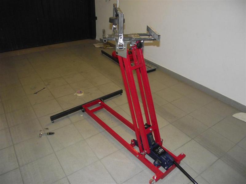

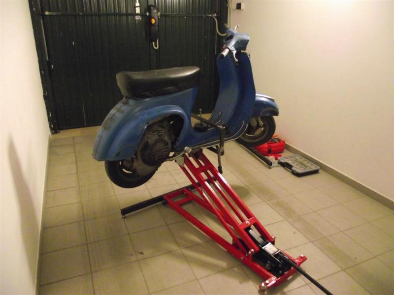

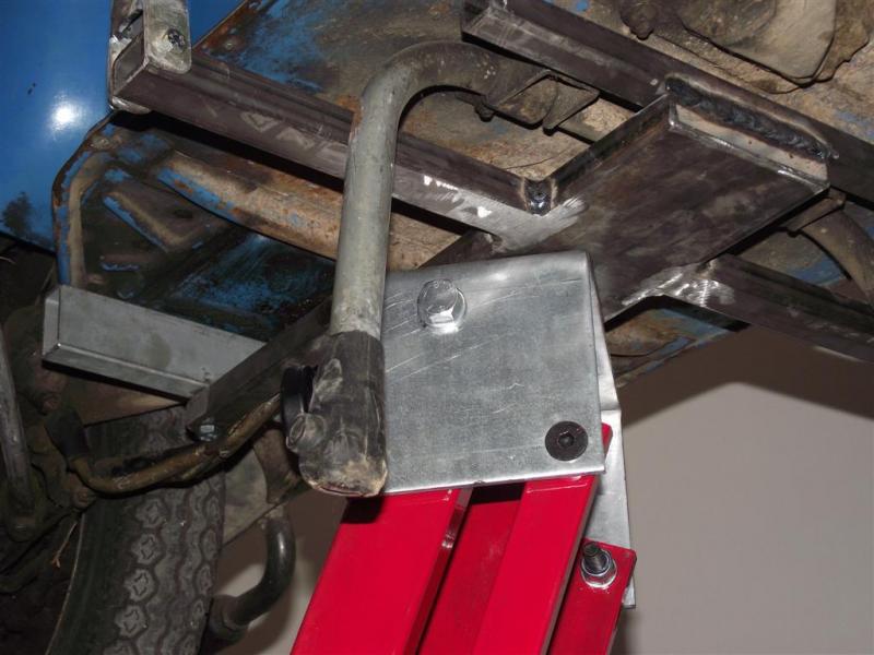

Rieccomi, ho praticamente finito, mancano alcuni dettagli nel supporto , devo verniciarlo mettere della gomma di protezione nei punti di contatto con il telaio della vespa, finire l'atacco del tampone in gomma, in ogni caso si e' sollevata alla grande a piu' di 110 cm da terra , sono molto sodisfatto, e' veramente molto stabile , e come vedete nelle foto avendo montato un solo stabilizzatore , anche se ne ho previsti due, direi che uno e' assolutamente sufficente, ma forse montato dall'altro lato rispetto a come si vede ora e' meno d'impiccio quando si posiziona la vespa.
L'alzata e' molto efficace senza problemi anche con mio figlio sopra e rimane estremamente stabile e bilanciata.
Una volta alzata puo' ruotare di 360 gradi , e' incernierata su un perno M20 e bloccabile dal pomolo che si vede in foto.

Quando posso , postero' uno schizzo con le quote, in ogni caso il mio supporto pedana e' fatto su misura per il telaio small, io non possego altre vespe e quindi non ho la possibilita' di verificare altro , ma sicuramente si puo' fare qualcosa di universale o il solo supporto specifico per qualsiasi tipo di moto.
