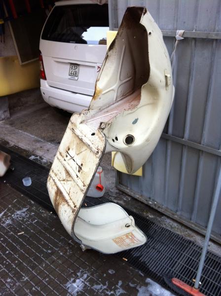

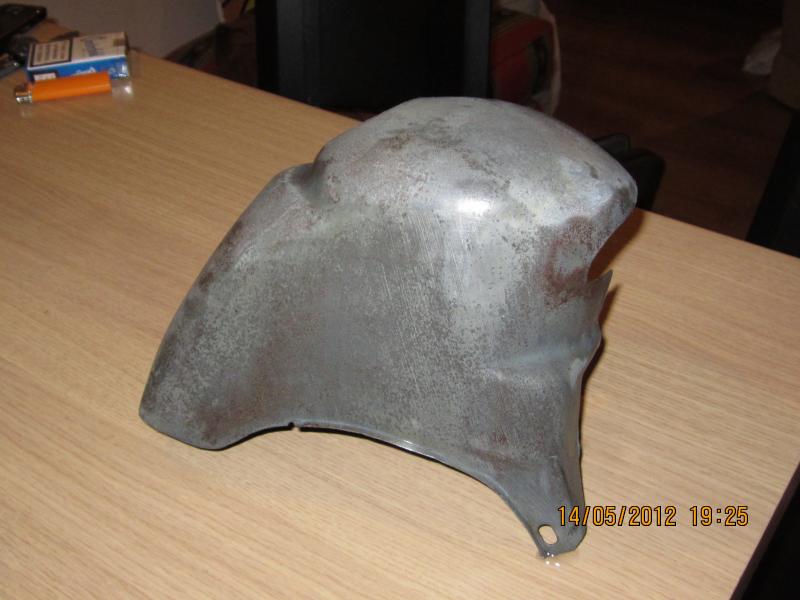

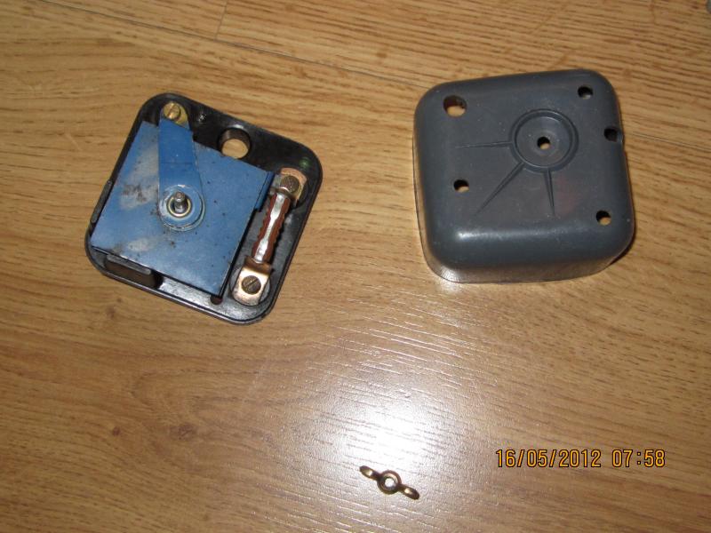

luchinorompino Inviato 16 maggio 2012 - 07:16 Autore Share Inviato 16 maggio 2012 - 07:16 un pò di aggiornamenti...... lavato bene il telaio....più vado avanti e più sono convinto che la scelta di non vendere è stata la migliore: è la prima volta che vedo che all'attaccatura tra scocca e pedana c'è del silicone isolante per lamierati: vi è capitato mai? internamente al telaio ho trovato una numerazione: a cosa si riferiva? ieri sera mi son portato a casa un pò di pezzettini e con una bella birrozza al seguito mi son messo a pulire e lucidare qualche pezzetto, ecco il risultato. 0 Quote Link al commento Condividi su altri siti More sharing options...

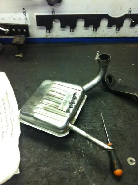

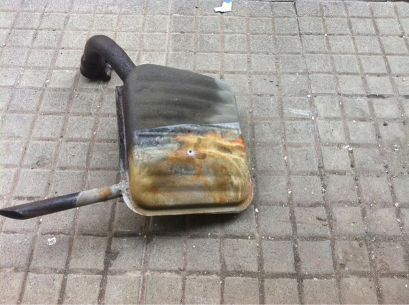

luchinorompino Inviato 23 maggio 2012 - 19:00 Autore Share Inviato 23 maggio 2012 - 19:00 Marmitta dopo una settimana nell'acido ortofosforico, la ruzza si e' staccata da sola come fossero solo incrostazioni di fuliggine, ora una bella spazzolata e vernice trasparente ad alta temperatura. 0 Quote Link al commento Condividi su altri siti More sharing options...

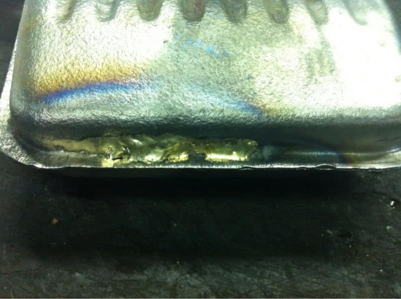

luchinorompino Inviato 25 maggio 2012 - 13:59 Autore Share Inviato 25 maggio 2012 - 13:59 Un paio di saldature...... L'ho dovuta fare a ottone, a ferro si stava bucando, ma che spessore ha sta lamiera???? E' carta velina? Lucidata e pronta per verniciare. Nera o virata? 0 Quote Link al commento Condividi su altri siti More sharing options...
Vespa979 Inviato 25 maggio 2012 - 14:10 Share Inviato 25 maggio 2012 - 14:10 Virato oro e tre mani di trasparente alta temperatura! Stai facendo un bel lavoro, alla fine sarà uno spettacolo... e la volevi pure vendere... 0 Quote Link al commento Condividi su altri siti More sharing options...

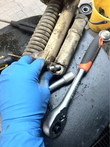

luchinorompino Inviato 8 giugno 2012 - 18:27 Autore Share Inviato 8 giugno 2012 - 18:27 Domandina: dove compro i paraoli x revisionare gli ammo? 0 Quote Link al commento Condividi su altri siti More sharing options...

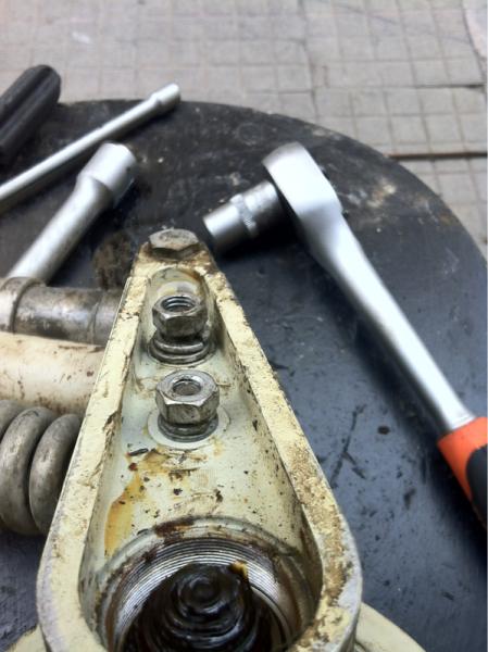

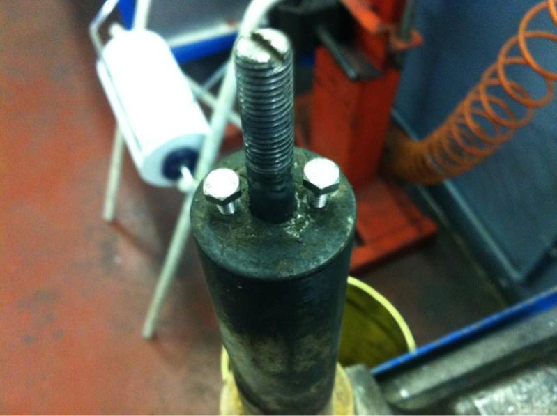

luchinorompino Inviato 10 giugno 2012 - 14:31 Autore Share Inviato 10 giugno 2012 - 14:31 Intanto li apriamo......poi vedremo il da fare. 0 Quote Link al commento Condividi su altri siti More sharing options...

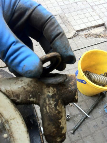

luchinorompino Inviato 15 giugno 2012 - 07:12 Autore Share Inviato 15 giugno 2012 - 07:12 MI SA CHE HO FATTO NA CA....... volendo revisionare la forcella, con la pressa ho provato a togliere quello che credevo essere una gabbia a rulli della forcella...... invece i rulli sono liberi nella forcella. se levo tutta la sede, che ormai credo di averla rotta, si trova la gabbia a rulli nuova? ho trovato questa, che ne dite? http://www.ebay.it/itm/370466912232?ssPageName=STRK:MEWAX:IT&_trksid=p3984.m1423.l2649#ht_2519wt_954 0 Quote Link al commento Condividi su altri siti More sharing options...
