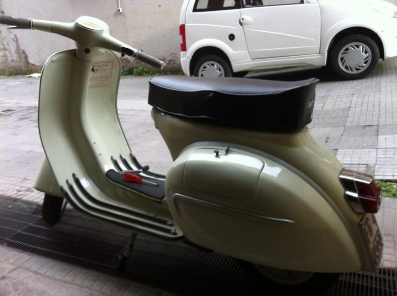

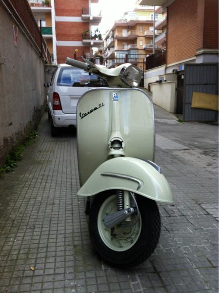

luchinorompino Inviato 30 aprile 2013 - 06:09 Autore Share Inviato 30 aprile 2013 - 06:09 Dopo lunga assenza, pubblico le foto del lavoro finito, manca il clacson che lo sto revisionando. La cosa che ancora non va e ci dovrò rimetter mano, sono le scarpette del cavalletto e le strisce di gomma delle pedane. Di questo però vi chiederò consiglio poi 0 Quote Link al commento Condividi su altri siti More sharing options...

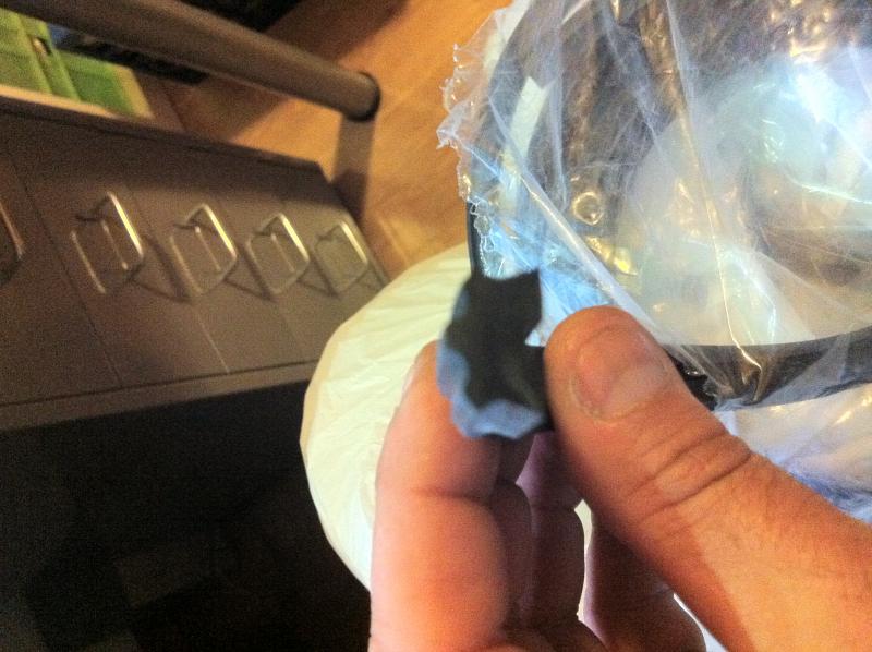

luchinorompino Inviato 30 aprile 2013 - 22:44 Autore Share Inviato 30 aprile 2013 - 22:44 ecco il dilemma per chiudere il restauro. le strisce della pedana ho recuperato le sue.....tranne la gomma. non riesco a trovarle uguali. la sua originale ha 4 righe.......ma quella che vendono o comunque propinano come tale ha si 4 righe ma è troppo larga. l'unica che ci va è questa da 3 righe...ma ovviamente non è la sua. sapete da chi posso trovare la "sua" originale? 0 Quote Link al commento Condividi su altri siti More sharing options...
luchinorompino Inviato 13 settembre 2013 - 20:24 Autore Share Inviato 13 settembre 2013 - 20:24 Degno epilogo del restauro Dopo soli 9 mesi 0 Quote Link al commento Condividi su altri siti More sharing options...

pier1974 Inviato 6 agosto 2016 - 08:35 Share Inviato 6 agosto 2016 - 08:35 Degno epilogo del restauro Dopo soli 9 mesi Complimenti per il restauro: hai ottenuto la targa oro montando il sellino originale o con la sella lunga Grazie 0 Quote Link al commento Condividi su altri siti More sharing options...
luchinorompino Inviato 8 agosto 2016 - 12:25 Autore Share Inviato 8 agosto 2016 - 12:25 Complimenti per il restauro: hai ottenuto la targa oro montando il sellino originale o con la sella lungaGrazie la targa oro non me l'hanno data ma non per la sella. l'iscrizione l'ho fatta come la vedi in foto, con la sella lunga. comunque ho lasciato l'fmi da anni ormai, l'asi è molto più seria. se vuoi iscrivere un mezzo solo per rimetterlo in circolazione sono molto più flessibili, ti incoraggiano a fare i conservati e se vuoi la targa di riconoscimento, non basta pagare, deve essere veramente perfetta. fmi se paghi la quota te la danno, anche se restaurata a schifo (esperienza personale) 0 Quote Link al commento Condividi su altri siti More sharing options...
