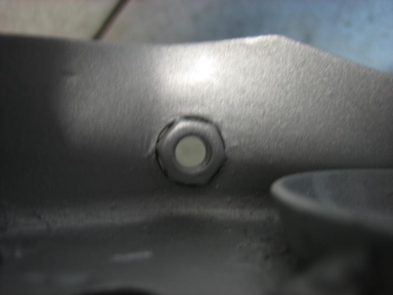

DarioC Inviato 24 gennaio 2012 - 07:49 Share Inviato 24 gennaio 2012 - 07:49 Sembra strano che ci sia un dado dietro...sarebbe più difficile a mettersi che a togliersi! 0 Quote Link al commento Condividi su altri siti More sharing options...
djgonz Inviato 24 gennaio 2012 - 18:17 Share Inviato 24 gennaio 2012 - 18:17 Sembra strano che ci sia un dado dietro...sarebbe più difficile a mettersi che a togliersi! Togliere e mettere quel dado è facilissimo, basta trovare la giusta posizione. In ogni caso se non sviti quel dado la vite non esce. 0 Quote Link al commento Condividi su altri siti More sharing options...
DarioC Inviato 24 gennaio 2012 - 19:52 Share Inviato 24 gennaio 2012 - 19:52 Togliere e mettere quel dado è facilissimo, basta trovare la giusta posizione.In ogni caso se non sviti quel dado la vite non esce. Ma scusa il dado di quella vite non è "incastonato" nella forcella? ...dietro dovrebbe starci l'ammortizzatore.. no? 0 Quote Link al commento Condividi su altri siti More sharing options...
djgonz Inviato 24 gennaio 2012 - 20:36 Share Inviato 24 gennaio 2012 - 20:36 Ma scusa il dado di quella vite non è "incastonato" nella forcella? ...dietro dovrebbe starci l'ammortizzatore.. no? No non è incastonato e l'ammortizzatore sta sotto, quindi non da il minimo disturbo. Nell'ordine ci vanno: vite - parafango - spessore in plastica - forcella - rondella e dado. 0 Quote Link al commento Condividi su altri siti More sharing options...
DarioC Inviato 24 gennaio 2012 - 21:05 Share Inviato 24 gennaio 2012 - 21:05 No non è incastonato e l'ammortizzatore sta sotto, quindi non da il minimo disturbo.Nell'ordine ci vanno: vite - parafango - spessore in plastica - forcella - rondella e dado. Bene a sapersi! Questo è come si presentava la mia forcella quando l'ho smontata! La grandezza del buco va bene? oppure è stato allargato per farci entrare il dado? 0 Quote Link al commento Condividi su altri siti More sharing options...
