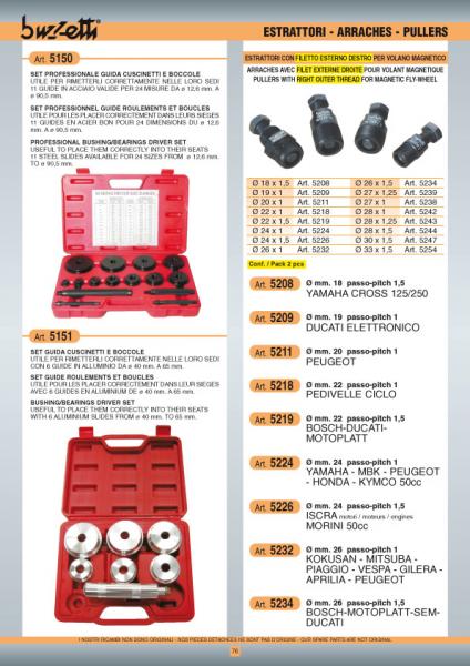

Echospro Inviato 30 gennaio 2012 - 19:31 MODERATOR Share Inviato 30 gennaio 2012 - 19:31 Qui trovi vari tipi di estrattori per il volano della vespa. SCOOTER CENTER Motorroller Tuning Ersatzteile & Zubehr Customising,Scootertuning,Rollertuning - Klassik | Suche - Vespa Come vedi il più "grosso" è il 28x1 (mm) e va bene per la stragrande maggioranza di volani. Ma come dice sartana1969: ma non ce l'hai un calibro? Gg 0 Quote Link al commento Condividi su altri siti More sharing options...
sartana1969 Inviato 30 gennaio 2012 - 20:30 Share Inviato 30 gennaio 2012 - 20:30 Ragazzi sono andato dinuovo.. me lo ha cambiato con uno leggermente piu grande.. ma niente!! e ancora leggermente piccolo! Mi ha detto che quello che mi aveva precedentemente dato era quello per il volano special 50 originale, e quindi monto un volano del pk!! fai così: stampa quello che ti dico e vai dal rivenditore. Egr. sig. Rivenditore, mi permetto di darLe un consiglio (non insegnamento, per carità, io non sono nesseuno): non spacci per verità assolute cose delle quali non è ASSOLUTAMENTE SICURO. I volani vespa 50 smontabili con estrattore, hanno tutti filetto 28x1. Con riferimento all'estrattore che Le ha chiesto il ragazzo per la sua vespa, Lei dovrebbe dargli l'articolo 5242, prendendo come riferimento il catalogo Buzzetti. Cordiali saluti. Nel caso in cui il rivenditore adducesse altre motivazioni a giustificazione della Sua incompetenza, ti allego la pagina di un catalogo Buzzetti. 0 Quote Link al commento Condividi su altri siti More sharing options...
Gt 1968 Inviato 30 gennaio 2012 - 20:41 Share Inviato 30 gennaio 2012 - 20:41 fai così:stampa quello che ti dico e vai dal rivenditore. Egr. sig. Rivenditore, mi permetto di darLe un consiglio (non insegnamento, per carità, io non sono nesseuno): non spacci per verità assolute cose delle quali non è ASSOLUTAMENTE SICURO. I volani vespa 50 smontabili con estrattore, hanno tutti filetto 28x1. Con riferimento all'estrattore che Le ha chiesto il ragazzo per la sua vespa, Lei dovrebbe dargli l'articolo 5242, prendendo come riferimento il catalogo Buzzetti. Cordiali saluti. Nel caso in cui il rivenditore adducesse altre motivazioni a giustificazione della Sua incompetenza, ti allego la pagina di un catalogo Buzzetti. Secondo me riesce a sbagliare anche così. Classico rivenditore improvvisato e fanfarone 0 Quote Link al commento Condividi su altri siti More sharing options...
