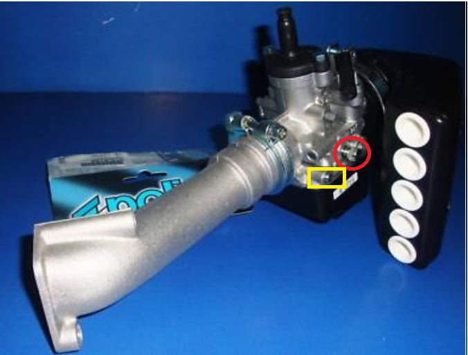

leodo Inviato 6 febbraio 2012 - 15:54 Share Inviato 6 febbraio 2012 - 15:54 potrebbe essere semplicemente da carburare al minimo e da alzare gli rpm del minimo....hai un po' di dimestichezza con spazi stretti e cacciavite? Io direi intanto di capire che carburo monta. Allora fabio95 fai una cosa: dal vano serbatoio facci qualche foto del carburatore, io non credo di riconoscerlo ma sartana sì 0 Quote Link al commento Condividi su altri siti More sharing options...
andre84 Inviato 6 febbraio 2012 - 16:07 Share Inviato 6 febbraio 2012 - 16:07 comunque prima di andar dal meccanico, prova ad alzare i giri al minimo.. quindi se riesci prova a fare una foto al carburatore così capiamo di che tipo è, e ti possiam dire dove devi agire. 0 Quote Link al commento Condividi su altri siti More sharing options...

sartana1969 Inviato 6 febbraio 2012 - 16:18 Share Inviato 6 febbraio 2012 - 16:18 99 su 100 è un PHBL bisogna vedere ae è un D o un S.... mi basta una foto col cellulare fatta da sopra che inquadri il sopra del carburo e il lato con la vite montata di fianco al corpo dello stesso.... 0 Quote Link al commento Condividi su altri siti More sharing options...

fabio95 Inviato 6 febbraio 2012 - 17:38 Autore Share Inviato 6 febbraio 2012 - 17:38 spero che vadano bene..ci ho messo piu di mezz ora per capire come si mettevano:mrgreen: se volete ne ho altre 0 Quote Link al commento Condividi su altri siti More sharing options...
andre84 Inviato 6 febbraio 2012 - 18:09 Share Inviato 6 febbraio 2012 - 18:09 sei fortunato perchè hai le regolazioni nella parte più libera...quindi alla tua sinistra se ti posizioni seduto in sella.. bene devi agire sulla vite più grande, avvita di mezzo giro o anche di più la vite più grande e vedi se migliora la situazione 0 Quote Link al commento Condividi su altri siti More sharing options...
fabio95 Inviato 6 febbraio 2012 - 18:16 Autore Share Inviato 6 febbraio 2012 - 18:16 dici quella proprio di fianco al cavo bianco con l estremita nera? 0 Quote Link al commento Condividi su altri siti More sharing options...
sartana1969 Inviato 6 febbraio 2012 - 20:20 Share Inviato 6 febbraio 2012 - 20:20 il tuo 24 è il tipico per vespa, ovvero il phbl 24 AD, dove Ø24 è il diametro dell'emulsionatore, la lettera A significa con attacco femmina (quindi tu hai il collettore che si infila dentro il carburatore), la lettera D è il lato delle viti di regolazione minimo e carburazione. ti posto una foto di un AS - la vite che ti cerchio di rosso è la vite di regolazione del regime minimo. a motore ben caldo prova ad avvitarla un po' (1/2 giro - 1 giro) e senti se ti tiene il minimo/non tiene il minimo/rimane troppo accelerata. Fammi anche un piacere: prima di far la prova svita la candela, mi scrivi marca e sigla della candela e, se riesci, posti una foto a fuoco dell'elettrodo la vite che ti ho evidenziato nel rettangolo giallo è quella per la carburazione. Adesso non toccarla e fai la prova che ti ho detto sopra. 0 Quote Link al commento Condividi su altri siti More sharing options...
andre84 Inviato 7 febbraio 2012 - 11:03 Share Inviato 7 febbraio 2012 - 11:03 segui il consiglio di sartana, la vite cerchiata in rosso in senso orario a motore acceso 0 Quote Link al commento Condividi su altri siti More sharing options...
