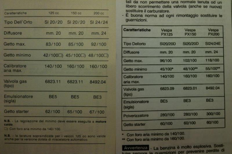

Qarlo Inviato Febbraio 20, 2012 Autore Inviato Febbraio 20, 2012 Domandina domandella... Visto che ho una Cosa, che ha una "getteria" diversa da quella del Px a causa del diverso sistema di aspirazione, montando un Polini P&P con testa MMW, quali getti dovrei montare NEL CASO NON VOLESSI ELIMINARE IL FILTRO A CARTUCCIA, considerando la differenza di taratura? La candela con quale criterio potrei sceglierla? Il filtro con i due forellini in corrispondenza dei getti, è da preferire rispetto a quello che non li ha? 0 Cita
DeXoLo Inviato Febbraio 20, 2012 Inviato Febbraio 20, 2012 Non ti so aiutare con i getti, ma io direi di andare in proporzione per partire e poi fare dei test, per il massimo devi "leggere" la candela. Il mio filtro non ha i forellini, e vado benissimo. Per quanto riguarda la candela io uso una NGK BR7HS, che è l'equivalente di quella consigliata nelle istruzioni, per ora non ho problemi, ma un punto più calda o più fredda sarà il tempo a consigliarmelo.... Aggiungo una domanda forse idiota, il filtro del 20/20 è uguale a quello del 24/24? 0 Cita

Qarlo Inviato Marzo 22, 2012 Autore Inviato Marzo 22, 2012 Ho notato una cosa, col getto max da 104, se tengo il filtro sotto la sella in posizione, la Cosa spernacchia più o meno a tutti i regimi, mentre togliendolo, non "smitraglia" più, ma ho paura che sia troppo magra. In tutti e due i casi pare che in quarta si sieda e non riesca a tirarla a dovere. La velocità massima che ho rilevato col GPS è di "ben" 89 km/h. Tengo a precisare che non ho ancora fatto la prova della candela, che non ho toccato la vite posteriore del carburatore, l'anticipo non l'ho spostato e che ho il pignone da 22. Prima, seconda e terza, vanno alla grande. Potrebbe essere il pignone troppo lungo, tralasciando per il momento la carburazione? Come Dexolo, ho notato anch'io che il motore scalda molto meno del 125 originale. Avete idee da suggerirmi? P.S. Oggi vado a fare la prova della candela, poi vi dico. 0 Cita
