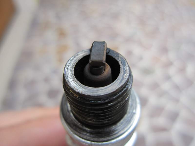

gelo_70 Inviato Settembre 20, 2014 Inviato Settembre 20, 2014 ciao a tutti l'anticipo era ok il problema era la carburazione troppo grassa posizionando lo spillo sulla 1 tacca partendo dall'alto le cose sono migliorate poi aggiustando con i getti ho affinato il tutto ora i la vespa segna tra 115 120 di contakilometri non so se sia tanto o poco ditemi voi in uscita dalle curve tira bene anche in quarta ora monto getto max 110 min 60 la candela vedi foto 0 Cita
