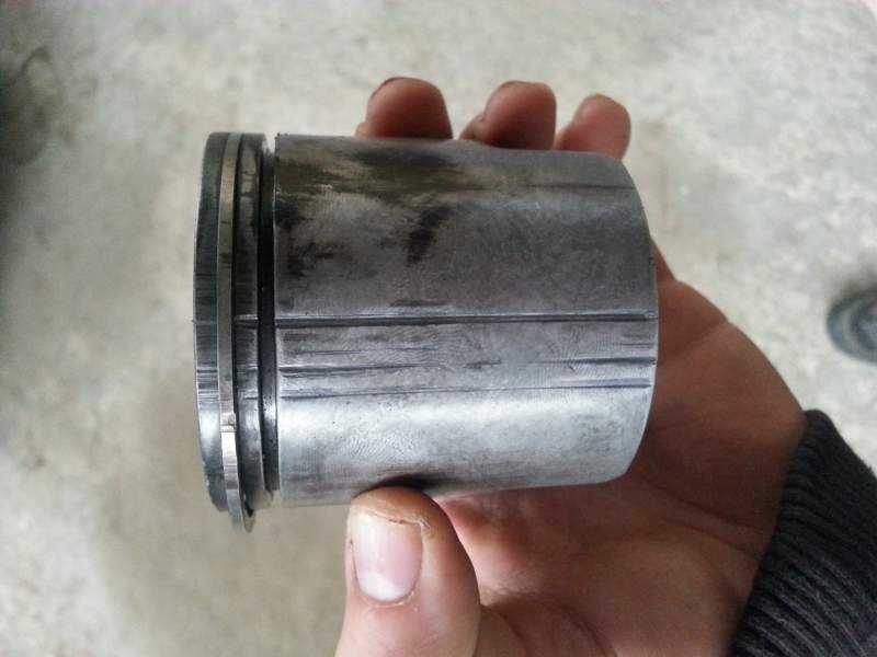

marco873 Inviato Dicembre 27, 2014 Inviato Dicembre 27, 2014 Cmq il pistone dopo la scaldata era cosi 0 Cita
Echospro Inviato Dicembre 27, 2014 Inviato Dicembre 27, 2014 Cavolo, ma ti si è rotta una fascia? Gg 0 Cita
marco873 Inviato Dicembre 27, 2014 Inviato Dicembre 27, 2014 Si era incastrata per la dilatazione quella sotto e per toglierla mi è toccato spaccarla. 0 Cita
marco873 Inviato Dicembre 27, 2014 Inviato Dicembre 27, 2014 E cmq considera che quei solchi li vedi cosi dopo mezzora che ci ho passato la grana 600 e olio per cerca di recuperare il pistone.poi ho abbandonato. 0 Cita
Boris80 Inviato Dicembre 27, 2014 Inviato Dicembre 27, 2014 Cmq il pistone dopo la scaldata era cosi Alla faccia della scaldata!!! Per i consumi direi che per un 177 p e p non consuma tanto rispetto comunque al consistente aumento di potenza che si ha rispetto al cilindro originale che fa pure 40 a lt ma non si muove.. Sent from my iPhone using Tapatalk 0 Cita

pulun Inviato Dicembre 27, 2014 Inviato Dicembre 27, 2014 (modificato) Cmq il pistone dopo la scaldata era cosiE cmq considera che quei solchi li vedi cosi dopo mezzora che ci ho passato la grana 600 e olio per cerca di recuperare il pistone.poi ho abbandonato. Lungi da me la volontà di offendere qualcuno ma... tu la chiami "scaldata", io la chiamo grippata; tu cerchi di "recuperare il pistone" ma... secondo me con quei solchi lì l'unico modo per non buttarlo è usarlo come portacenere... Ti è andata bene che ti è successo da fermo! Modificato Dicembre 27, 2014 da pulun 0 Cita
Boris80 Inviato Dicembre 27, 2014 Inviato Dicembre 27, 2014 Concordo che quello e' un pistone da prendere e buttare . Sent from my iPhone using Tapatalk 0 Cita

marco873 Inviato Dicembre 27, 2014 Inviato Dicembre 27, 2014 (modificato) Il pistone infatti lho butttato.una grippata lho gia presa e mi si inchiodo la ruota di dietro a 110 e tirai subito la frizione e non successe nulla, io questa non lho sentita nemmeno , avro fatto 700-800metri al massimo non di piu ,perche so che come cilindro scalda , poi ho fatto un tratto di un altro chilometro a 70-80senza nessun sintomo e poi allo stop si è spenta sintomo che aveva perso compressione e la fascia inferiore si era incastrata. Boh Di solito lrima della grippata lo senti il tintiniio del motore prima del floop della ruota qui nulla, infatti l 'ho aperto il cilindro perche accusava perdita di compressione e non teneva il minimo .Suppur con questo fattaccio con una fascia incastrata sono tornato a casa (20-30km) a 50-60. Ora per il rodaggio mi tengo vado fino 600forse anche 800 pregando san grippino non faccia scherzi.CMq solo per colpa dell'olio scadente mi è successo , serve come lezione o almeno per i cilindri originali che non girano alti li puoi anche usare ma su quelli elaborati un olio da 4al litro:) c'è un po piu di rischio di una non perfetta lubrificazione seppur la facevo al 2,5. Modificato Dicembre 28, 2014 da Echospro Ottimizzazione spazio 0 Cita
Fabiofratello Inviato Dicembre 27, 2014 Inviato Dicembre 27, 2014 Cmq il pistone dopo la scaldata era cosi dalla foto è certo che si è rotta una fascia...o è un pezzo di qualcosa che si è messo tra pistone e parete del cilindro 0 Cita
marco873 Inviato Dicembre 27, 2014 Inviato Dicembre 27, 2014 (modificato) Dopo aver estratto il pistone la fascia inferiore era incastrata per via della scaldata che aveva ristretto la sede della fascia e percio lho rotta di proposito tanto nonveniva via Cmq finirò il rodaggio a 700-800per sicurezza voglio rimanga immacolato stavolta.nellevenienza dovesse scaldare di nuovo ho il pinasco alluminio con 6000 pronto da cambiare e quello non scalda per nulla anche a 90per 100km e passa, pero l'entrata in coppia rabbiosa del polini è una peculiarita che il pinasco non ha . Modificato Dicembre 28, 2014 da Echospro Ottimizzazione spazio 0 Cita
