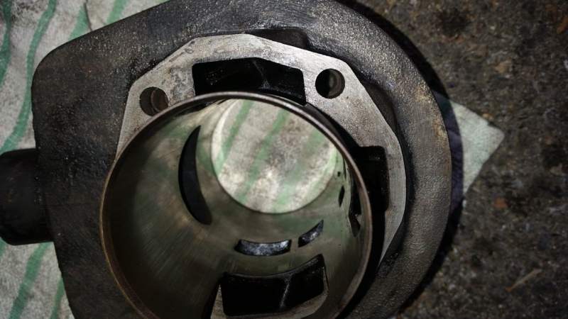

0m8r4 Inviato Aprile 9, 2016 Inviato Aprile 9, 2016 Salve, io attualmente monto un motore così configurato: carter: VNL3M della TS prima serie cilindro: 177DR carburatore: Dell'Orto originale SI24/24E + filtro T5 originale getti: quelli base del 200 ma con max 123 invece del 118 primaria: drt 23 denti frizione: 6 molle 3 dischi non rinforzata marmitta: megadella 1.4 accensione elettronica Pinasco Flytech 12V con volano 1,6kg albero originale leggermente anticipato... Velocità di gps su rettilineo 110 km/h, diciamo che come prestazioni ho quelle di un 200cc originale... Montando un cilindro Polini p&p cosa dovrei cambiare? Otterrei prestazioni migliori? 0 Cita

0m8r4 Inviato Aprile 9, 2016 Inviato Aprile 9, 2016 si ma di poco... potrebbe avere più senso forse lavorare il tuo (e anche l'albero) Il fatto è che il carter del TS prima serie ha poco materiale (non è il carter del PX prima serie / TS seconda serie) , quindi dovrei prendere un blocco nuovo...quindi un semplice Polini p&p serve a poco.. 0 Cita
carloee Inviato Aprile 11, 2016 Inviato Aprile 11, 2016 mah, io ho polini su ts prima serie e i carter hanno abbastanza carne per essere raccordati al polini, per essere ulteriormente ingranditi forse no, ma per il polini 'da scatola' ci stanno tutti. certo che se devi lavorare i carter e quindi aprire il motore poi conviene lavorare l'albero ecc 0 Cita
0m8r4 Inviato Aprile 11, 2016 Inviato Aprile 11, 2016 mah, io ho polini su ts prima serie e i carter hanno abbastanza carne per essere raccordati al polini, per essere ulteriormente ingranditi forse no, ma per il polini 'da scatola' ci stanno tutti. certo che se devi lavorare i carter e quindi aprire il motore poi conviene lavorare l'albero ecc Quando feci il motore mi documentai su un Pinasco raccordato e me lo sconsigliarono tutti, compreso il meccanico...tutti mi dicevano di prendere un motore PX...comuqnue, se dovessi trovare un Polini usato in ottime condizioni vorrei provarlo...dovrei modificare qualcosa sulla mia configurazione? 0 Cita
carloee Inviato Aprile 11, 2016 Inviato Aprile 11, 2016 mah giusto per avere un idea del discorso carter, qui: http://www.vesparesources.com/34-tuning-largeframe/58902-sprint-non-abbastanza-sprint/page2 avevo inserito delle foto (se poi leggi un pò può esserti utile, credo, tutta la discussione) c'è da dire che i carter px son più comodi da smanettare anche per la questione del cuscinetto di banco lato volano che è più comodo da smontare/rimontare rispetto a quello 'vecchio' la configurazione potresti lasciarla, magari per sicurezza butta su un paio di punti di getto in più tanto per star tranquillo, ma non è detto che servano 0 Cita
0m8r4 Inviato Aprile 16, 2016 Inviato Aprile 16, 2016 Salve, io attualmente monto un motore così configurato:carter: VNL3M della TS prima serie cilindro: 177DR carburatore: Dell'Orto originale SI24/24E + filtro T5 originale getti: quelli base del 200 ma con max 123 invece del 118 primaria: drt 23 denti frizione: 6 molle 3 dischi non rinforzata marmitta: megadella 1.4 accensione elettronica Pinasco Flytech 12V con volano 1,6kg albero originale leggermente anticipato... Velocità di gps su rettilineo 110 km/h, diciamo che come prestazioni ho quelle di un 200cc originale... Montando un cilindro Polini p&p cosa dovrei cambiare? Otterrei prestazioni migliori? Mi auto quoto per fare una correzione e riprendere il discorso: Dunque la marmitta è una Mega 1.2 e non 1.4 come avevo scritto. Ho trovato un Polini a 40€ da un amico, ci ha fatto solo 100km poi, a causa di una scaldata, ha deciso di cambiare cilindro. Ora, il cilindro è pari al nuovo però il pistone manca. Ho visto che un pistone nuovo Polini costa circa 60€...secondo voi posso usare il pistone del DR? 0 Cita
carloee Inviato Aprile 22, 2016 Inviato Aprile 22, 2016 credo di no, dovrebbe avere le finestre per alimentare il travaso frontescarico messe diversamente.... il dr ha le unghiate 0 Cita
Gt 1968 Inviato Aprile 22, 2016 Inviato Aprile 22, 2016 Devi vedere dove cadono i grani delle fasce e misurare i giochi di montaggio, per le finestre puoi crearle a patto che non tocchi le nervature Inviato dal mio ForwardRuby utilizzando Tapatalk 0 Cita
