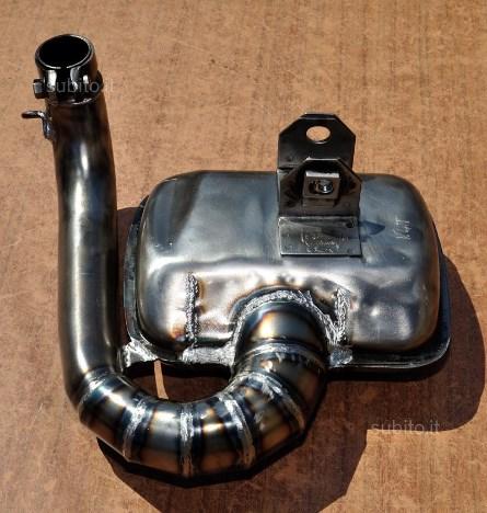

gilmar Inviato Giugno 15, 2016 Inviato Giugno 15, 2016 inizio con ringraziarvi della Vostra disponibilità, la marmitta che monto è questa la candela ad essere sincero non l'ho controllata perchè ad essere sincero mi fa un pò paura tirarla di nuovo ora vado a 60 o 70 non più e la candela si presenta quasi nera, dovrei fare una prova mettendo una candela nuova e facendola camminare un pò. però per mia inesperienza ho constatato che con il getto massimo che ho adesso va bene ai bassi regimi e ovviamente alzando i giri non è sufficente il 110. e se provassi un 115? avrei miglioramenti secondo Voi? considerando che ai bassi regimi va benissimo il problema avviene nel momento in cui sono alto di giri 90/100 km 0 Cita
PISTONE GRIPPATO Inviato Giugno 15, 2016 Inviato Giugno 15, 2016 [ATTACH=CONFIG]161263[/ATTACH] inizio con ringraziarvi della Vostra disponibilità, la marmitta che monto è questa la candela ad essere sincero non l'ho controllata perchè ad essere sincero mi fa un pò paura tirarla di nuovo ora vado a 60 o 70 non più e la candela si presenta quasi nera, dovrei fare una prova mettendo una candela nuova e facendola camminare un pò. però per mia inesperienza ho constatato che con il getto massimo che ho adesso va bene ai bassi regimi e ovviamente alzando i giri non è sufficente il 110. e se provassi un 115? avrei miglioramenti secondo Voi? considerando che ai bassi regimi va benissimo il problema avviene nel momento in cui sono alto di giri 90/100 km Se vuoi arricchire agli alti riduci di 10 il freno aria.... 0 Cita
skaloppa Inviato Giugno 15, 2016 Inviato Giugno 15, 2016 Con quella marmitta ed il carburatore 24 devi innaffiare.... altrimenti rischi delle calde... Io direi 130 e poi a scendere se troppo grasso (lo vedi dal colore della candela) 0 Cita

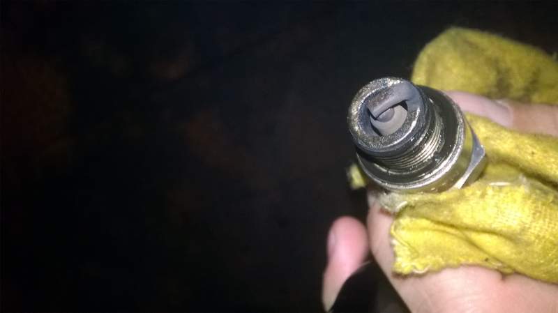

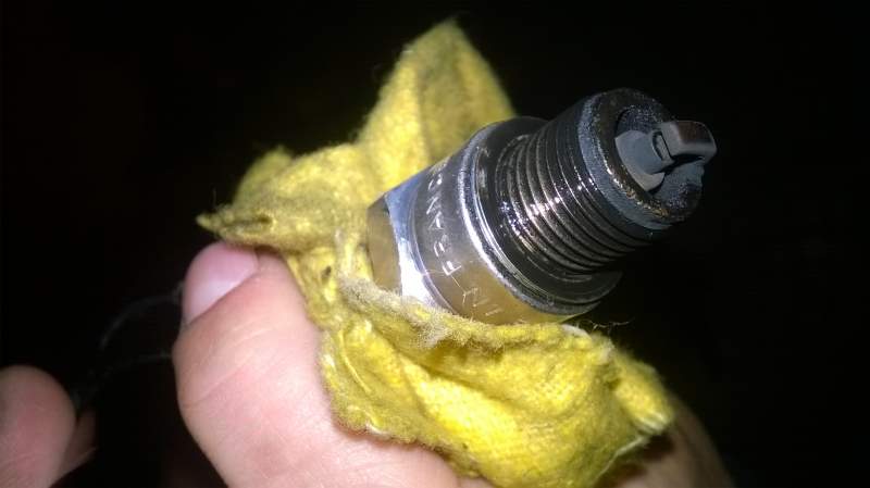

gilmar Inviato Giugno 15, 2016 Inviato Giugno 15, 2016 ho proceduto con l'acquisto del max 115, consigli di passare direttamente al 130? o con lo stesso massimo che possiedo devo solo ridurre il freno aria? prova molto importante che Vi aggiornerò sarà quella di controllare la candela che ancora non ho fatto queste foto risalgono al giorno dopo aver preso una calda a 520km ora sono 640km e devo fare un controllo alla candela 0 Cita
skaloppa Inviato Giugno 15, 2016 Inviato Giugno 15, 2016 di fatti la candela sembra un po' pallida (tendente al bianco)..... quindi vuol dire che eri magro.... Di solito quando si cerca il getto ottimale si parte dall'alto e poi si scende perché le controindicazioni nell'essere grasso (=getto troppo grosso) sono semplicemente pochi euro di candela da sostituire perché imbrattata e un po' di fumo in più mentre vai. Mentre invece al contrario se sei troppo magro rischi una calda con conseguente danneggiamento del gruppo termico. Quindi si parte dall'alto perché le controindicazioni del "troppo grasso" sono più economiche da risolvere che del "troppo magro". Spero di essere stato chiaro! Per la prova candela fai la classica prova della terza tirata: ti lanci su un rettilineo in terza e dopo qualche centinaio di metri tiri la leva della frizione e spegni il motore. Ti accosti e smonti subito la candela. E' la prova più veritiera per capire la carburazione. 0 Cita
