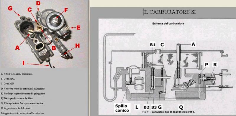

GAB Inviato Maggio 30, 2012 Inviato Maggio 30, 2012 questa immagine può essere utile a molti per capire a fondo il funzionamento del carburatore dell'orto si 20 o 24 e come lavorano i getti nel variare il rapporto aria-miscela prima di essere immesi nel condotto venturi http://s725.photobucket.com/albums/ww252/gab-foto/?action=view¤t=carburatoresi2024.jpg 0 Cita
