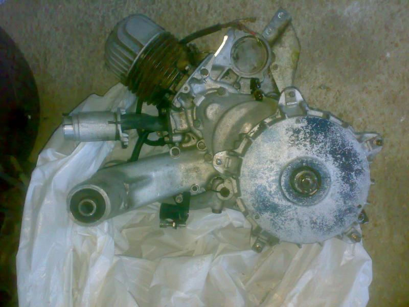

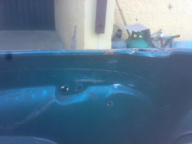

lorenzodaniele Inviato Febbraio 29, 2012 Autore Inviato Febbraio 29, 2012 voglio la sellaaaaaaaaaaaaaaaaaaaaaaaaaaaaaaaaaaa è stata 'na botta de !! questo è il motore,è un v5x2m a tre marce completo ha solo del blu a bomboletta leggero sul volano e sul tamburo è mancante soltanto di bobina, ha ancora l'olio nel motore, i silent sono buoni ed ha perfino l'anello di feltro tra collettore e bocchettone del carburatore il tutto 150 leuri. per quanto riguarda il telaio ho fatto progressi, (ancora da rifinire) questa foto è del "dopo" ha solamente un piccolo buco, evidentemente il punto dove ha subito il colpo questo è l'interno poi ho riadrizzato il bordo e, come direbbe qualcuno: ma con venti euri lo prendi nuovo! mi sono divertito a riaddrizzare anche il parafango ma necessita di due punti di saldatura. 0 Cita

vesclaudio Inviato Marzo 2, 2012 Inviato Marzo 2, 2012 comunque ottimo lavoro! il piccolo buco secondo me pero e meglio saldarlo e poi spianare con flex 0 Cita

lorenzodaniele Inviato Marzo 2, 2012 Autore Inviato Marzo 2, 2012 comunque ottimo lavoro! il piccolo buco secondo me pero e meglio saldarlo e poi spianare con flex si si, lo saldo, tanto devo saldare anche in altri punti (il punto classico, dove si regge la chiappetta).... 0 Cita

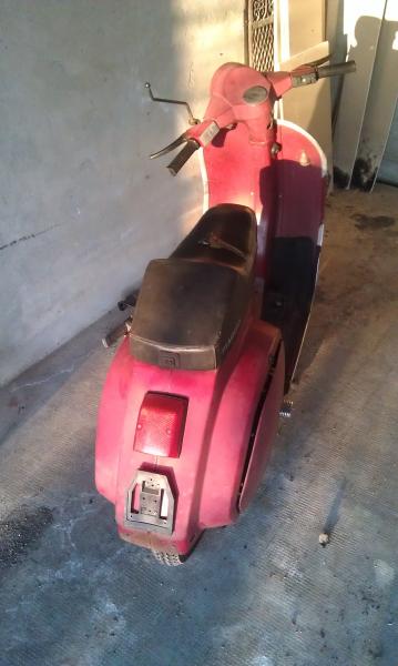

Rufus Inviato Marzo 9, 2012 Inviato Marzo 9, 2012 Mentre aspetti le foto dell'Hp ti carico quella della Pk senza frecce che sono andato a prendere proprio oggi 0 Cita
lorenzodaniele Inviato Marzo 9, 2012 Autore Inviato Marzo 9, 2012 Mentre aspetti le foto dell'Hp ti carico quella della Pk senza frecce che sono andato a prendere proprio oggi auguri! non stà messa male, ma la rifai adesso? 0 Cita
