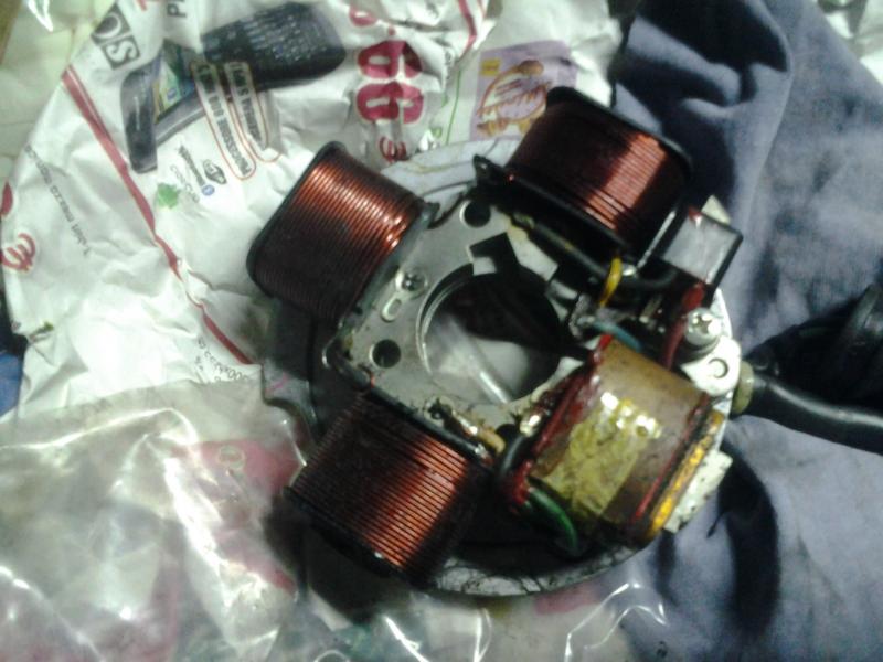

lorenzodaniele Inviato Novembre 13, 2012 Autore Inviato Novembre 13, 2012 ho iniziato a smontare il motore, il cilindro l'ho utilizzato per la pk 50s, ora mi manca la bobina. con questo statore, quale devo prendere? sapete consigliarmi? :ciao: 0 Cita

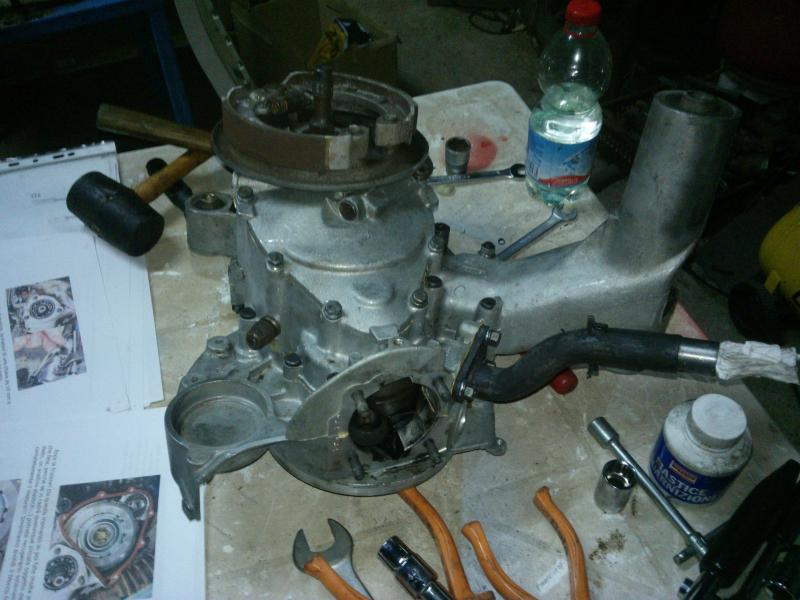

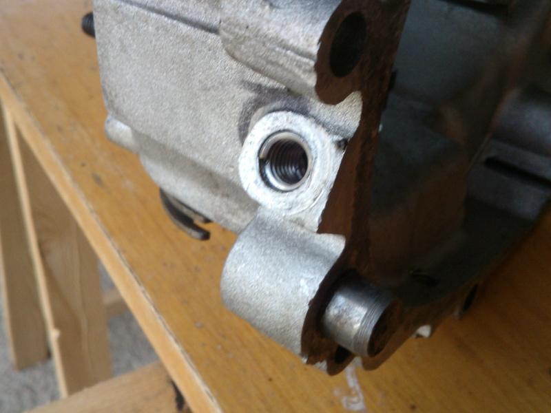

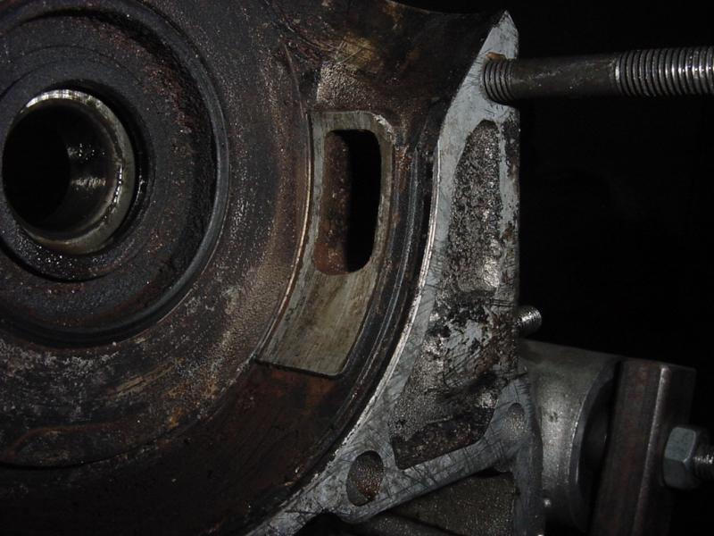

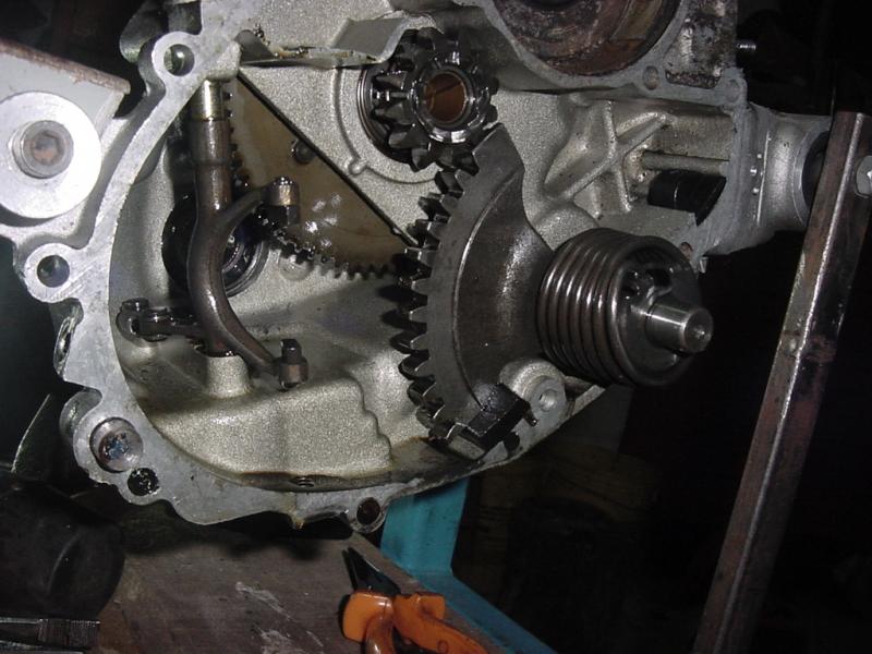

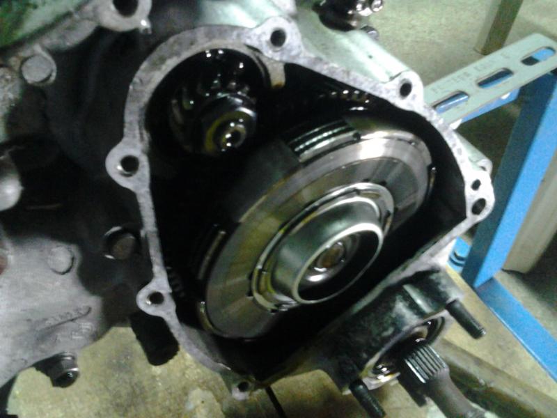

lorenzodaniele Inviato Dicembre 7, 2012 Autore Inviato Dicembre 7, 2012 (modificato) , ho terminato di smontare il motore.. i carter si presentano senza rotture ma nel foro dove si mette l'olio avevano ben pensato di inserire un bullone da otto, quindi, dovrò portarlo in rettifica, farlo riempire e ri-filettare il foro. l'acqua non era entrata nel cambio ma mi ha ridotto così l'albero e dintorni . la valvola non presenta rigature. la campana è quella originale 14/694,93 denti elicoidali senza parastrappi in acciaio. . purtroppo succede quando compri a scatola chiusa... P:S: nessuno sa dirmi qualcosa riguardo la domanda precedente? :ciao: Modificato Dicembre 7, 2012 da lorenzodaniele 0 Cita
ax17alex Inviato Dicembre 8, 2012 Inviato Dicembre 8, 2012 ho iniziato a smontare il motore, il cilindro l'ho utilizzato per la pk 50s, ora mi manca la bobina.con questo statore, [ATTACH=CONFIG]119541[/ATTACH][ATTACH=CONFIG]119542[/ATTACH] quale devo prendere? sapete consigliarmi? :ciao: la bobina dovrebbe essere la classica con 3 attacchi rosso bianco verde e il nero (che spesso si rompe) che và a massa. per sicurezza controlla i cavi che escono dallo statore che vanno alla bobina 0 Cita

lorenzodaniele Inviato Dicembre 27, 2012 Autore Inviato Dicembre 27, 2012 ho iniziato a smontare il motore, il cilindro l'ho utilizzato per la pk 50s, ora mi manca la bobina.con questo statore, [ATTACH=CONFIG]119541[/ATTACH][ATTACH=CONFIG]119542[/ATTACH] quale devo prendere? sapete consigliarmi? :ciao: questa può andare? 244128- BOBINA ORIGIN. PIAGGIO VESPA PX 125/150 PK 50 | eBay 0 Cita
ax17alex Inviato Dicembre 28, 2012 Inviato Dicembre 28, 2012 Si la bobina nell'annuncio và bene 0 Cita
lorenzodaniele Inviato Dicembre 28, 2012 Autore Inviato Dicembre 28, 2012 Si la bobina nell'annuncio và bene 'sta notte la prendo! grazie! ringrazio pure leo :ciao: 0 Cita

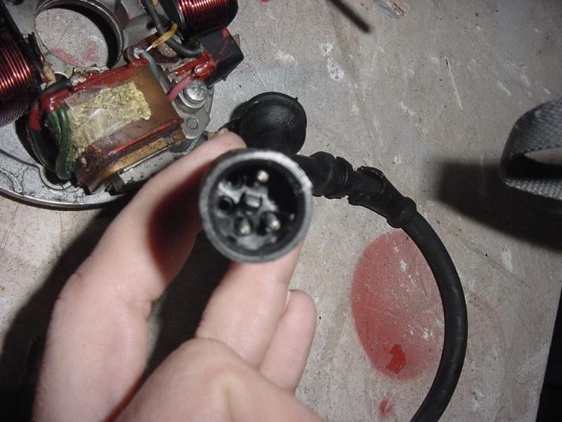

lorenzodaniele Inviato Gennaio 10, 2013 Autore Inviato Gennaio 10, 2013 bobina presa ed è questa: , ha due ingressi di color verde. sinceramente non ho avuto tempo per ri-vedere lo statore. volevo chiedervi un consiglio, devo prendere un GT di 75cc, ma, i parmakit come vanno? sono indeciso tra questo nuovo o un polini usato. :ciao: 0 Cita

ax17alex Inviato Gennaio 10, 2013 Inviato Gennaio 10, 2013 scusa, rileggo solo oggi la discussione, ma la bobina dovrebbe essere con singolo pin verde per essere collegata al tuo statore 4 poli quella con doppio pin verde dovrebbe andare per la 6 poli 0 Cita
lorenzodaniele Inviato Gennaio 13, 2013 Autore Inviato Gennaio 13, 2013 scusa, rileggo solo oggi la discussione, ma la bobina dovrebbe essere con singolo pin verde per essere collegata al tuo statore 4 poli quella con doppio pin verde dovrebbe andare per la 6 poli , la utilizzerò per il px. ho fotografato i fili, :ciao: 0 Cita

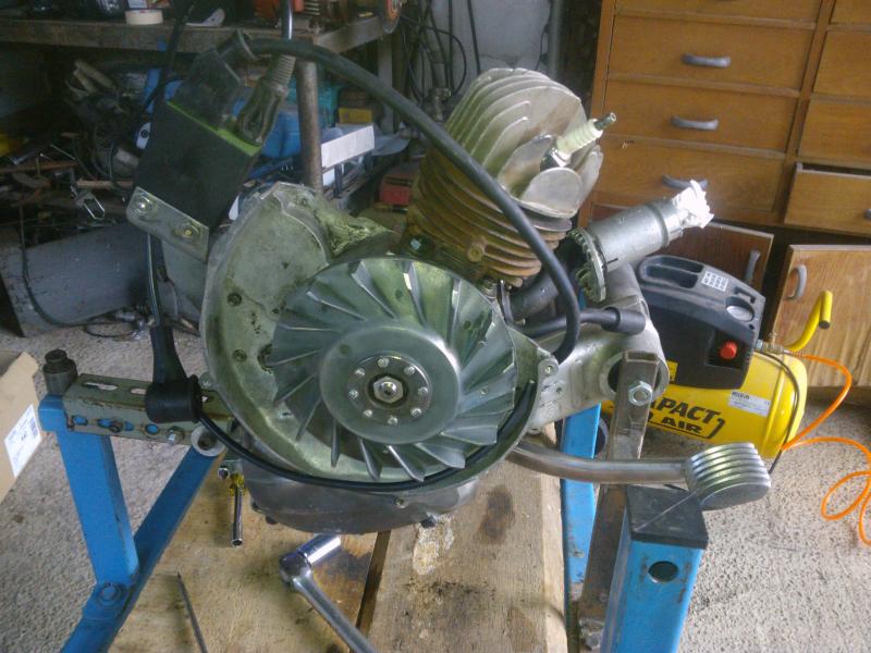

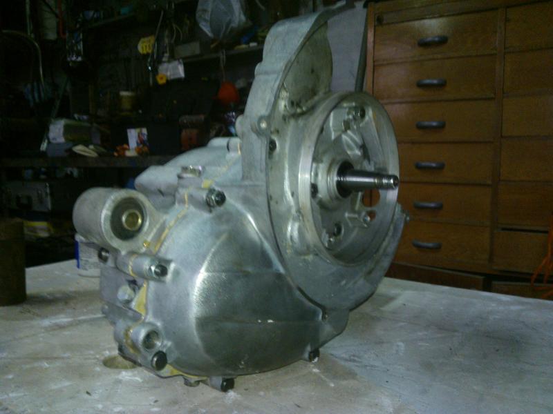

lorenzodaniele Inviato Febbraio 3, 2013 Autore Inviato Febbraio 3, 2013 :ciao:, dopo una lunga ricerca sono riuscito a trovare le strisce laterali nuove . un utente-commerciante di VR per più di una volta me le aveva proposte ad un prezzo eccessivamente esagerato, invece sono riuscito a trovarle a metà prezzo (spedizione compresa) da un'onesto di vicenza. ho preso anche la bobina (spero che sia quella giusta) originale. ho riparato il carter e grazie al maltempo ho avuto l'occasione di poter ri-assemblare il motore . da notare in sottofondo il "vangelo" Palli. per quanto riguarda il cilindro ho optato per il polini di seconda mano, mi dovrebbe arrivare domani, sono riuscito a tirare il prezzo (di questi tempi....) :ciao::ciao: 0 Cita

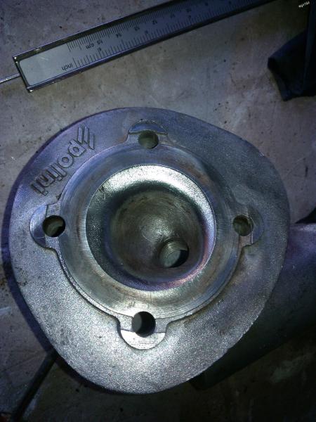

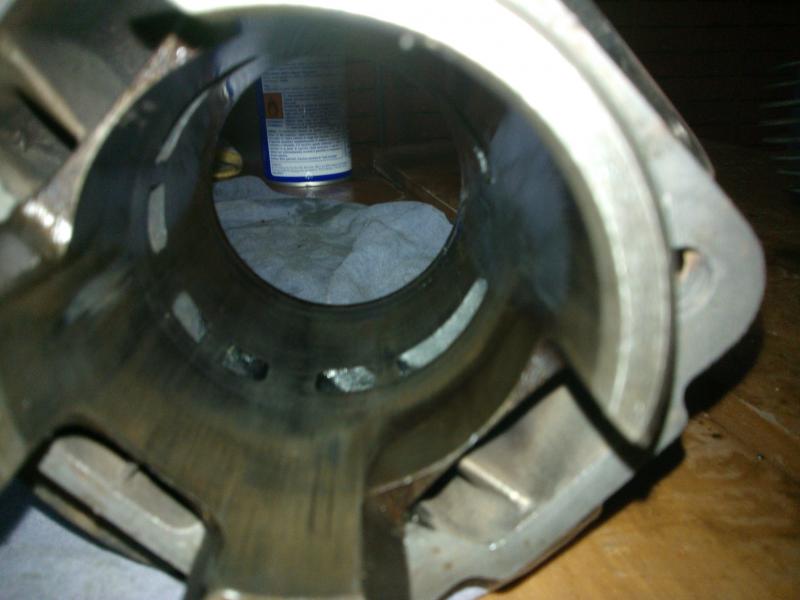

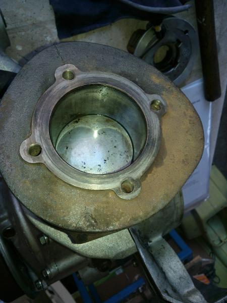

lorenzodaniele Inviato Febbraio 4, 2013 Autore Inviato Febbraio 4, 2013 (modificato) è arrivato il GT, ho tirato giù il prezzo, è 50 di diametro, quindi presumo che sia una ottanta, giusto? non è mal messa, il tizio mi ha inserito pure l'adesivo. per la marmitta vorrei prendere una sito plus (il padellino), e come carburatore ho un 16/12 e non ho intenzione di prendere un 19 (che non sarebbe male!). che getto mi consigliate? :ciao: Modificato Febbraio 4, 2013 da lorenzodaniele 0 Cita

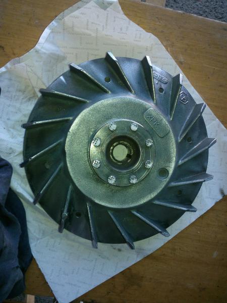

lorenzodaniele Inviato Febbraio 15, 2013 Autore Inviato Febbraio 15, 2013 Boh,io non spenderei soldi per la sito avendo già un altra marmitta,poi dipende cosa vuoi tu dai tuoi restauri.la leovici che modello è?per caso hai qualche pezzo in avanzo di una pk s??? :ciao: la marmitta che ho è questa , di avanzi ho poco.... nel frattempo sono riuscito a pulire il volano, dare una lucidata alla testata e montare il cilindro . per domani penso di finirlo. :ciao: 0 Cita

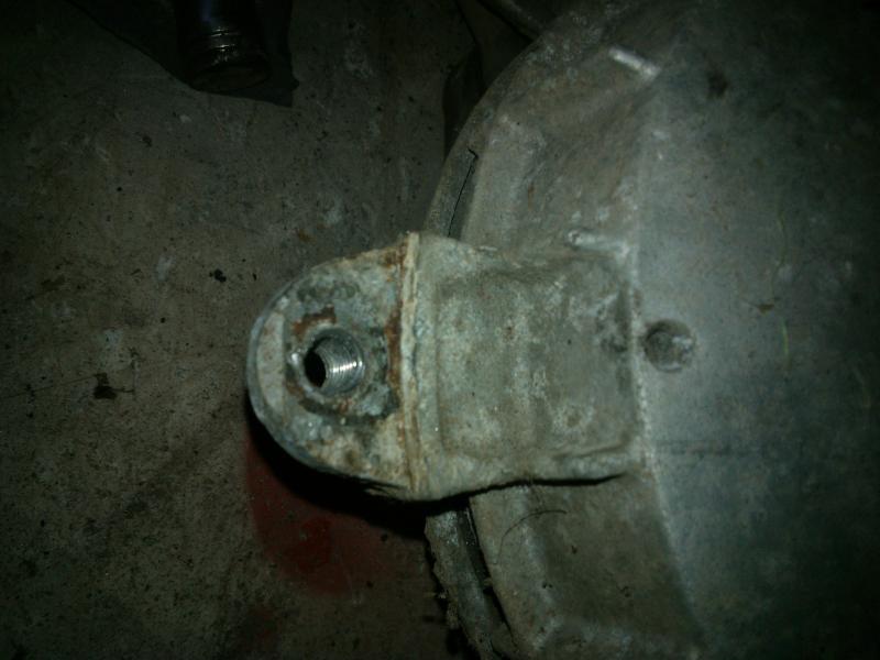

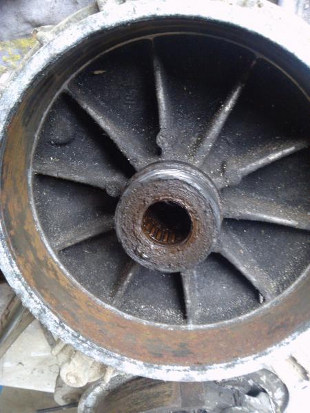

lorenzodaniele Inviato Febbraio 17, 2013 Autore Inviato Febbraio 17, 2013 :ciao: ho terminato il motore, ora devo ri-assemblare il 16/12, ma aspettavo da voi un consiglio su quali getti mettere (ricordo: 80 polini 6 travasi e padellino originale o sito plus). ho montato la bobina al rovescio perchè non ho i due gommini (sapete dove li posso trovare?) e solo per vedere il funzionamento. successivamente ho iniziato a smontare la forcella. molto probabilmente andrò a sostituire il tamburo, perchè sbeccato dove va la borchietta, e anche perchè non riesco a rimettere il prigioniero. volevo chiedervi un'altra domanda, ma i gommini dell'ammortizzatore sono gli stessi del px? e i cuscinetti con le viti del contachilometri? :ciao: 0 Cita

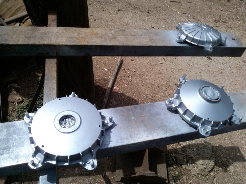

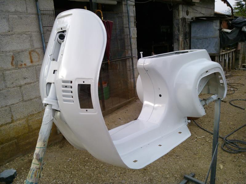

lorenzodaniele Inviato Aprile 21, 2013 Autore Inviato Aprile 21, 2013 oggi poca roba, ho verniciato la forcella, i tamburi. ho stuccato la "ferita" ma devo terminare di carteggiare, ho provato lo sportello e monta bene. 0 Cita

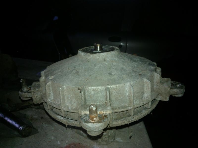

lorenzodaniele Inviato Aprile 25, 2013 Autore Inviato Aprile 25, 2013 :ciao:, oggi ho dato il fondo epossidico, comunque ho ancora da lavorare bene il profilo "ferito". per quanto riguarda la forcella, volevo chiedervi, ma nel tamburo va inserito solamente il bullone direttamente sul cuscinetto, oppure ci va una rondella? dagli esplosi pare di no, ma quando vado a stringere, il tamburo fa fatica a girare. nella fase dello smontaggio, ho trovato solamente il bullone, e non aveva nemmeno il coperchio per il bloccaggio con la coppiglia e nemmeno quest'ultima, ... 0 Cita
