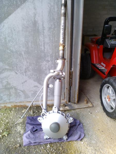

lorenzodaniele Inviato Maggio 22, 2013 Autore Inviato Maggio 22, 2013 , ho risolto con il tamburo, prendetemi pure per il , avevo dimenticato di mettere le coppigliette alle ganasce . ora (pare) è tutto a posto. :ciao: 0 Cita

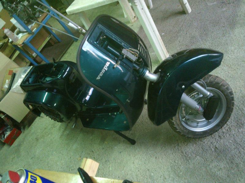

lorenzodaniele Inviato Giugno 5, 2013 Autore Inviato Giugno 5, 2013 :ciao:, forcella quasi completa! è arrivato l'ammortizzatore (devo far sparire l'adesivo della marca), ho sostituito i freni, le trasmissioni, i silent, gommino e piastrina del conta km, di "vecchio sono rimasti solo i cuscinetti. il tappo del biscotto non l'ho montato ma c'è. devo sostituire la corda del freno perchè è quella con il barilotto fisso... :ciao: 0 Cita
ramarro75 Inviato Giugno 5, 2013 Inviato Giugno 5, 2013 mi posti una foto della camma flottante montata? io ho tirato su la forcella e montato tutto, devo solo riassemblare il tamburo 0 Cita
lorenzodaniele Inviato Giugno 5, 2013 Autore Inviato Giugno 5, 2013 mi posti una foto della camma flottante montata? io ho tirato su la forcella e montato tutto, devo solo riassemblare il tamburo ok, ma domani, ora non ho una foto ben visibile... 0 Cita
cuorenevro1977 Inviato Giugno 5, 2013 Inviato Giugno 5, 2013 :ciao:, forcella quasi completa!è arrivato l'ammortizzatore (devo far sparire l'adesivo della marca), ho sostituito i freni, le trasmissioni, i silent, gommino e piastrina del conta km, di "vecchio sono rimasti solo i cuscinetti. [ATTACH=CONFIG]129008[/ATTACH][ATTACH=CONFIG]129009[/ATTACH][ATTACH=CONFIG]129010[/ATTACH] il tappo del biscotto non l'ho montato ma c'è. devo sostituire la corda del freno perchè è quella con il barilotto fisso... :ciao: Perchè non hai cambiato i cuscinetti? hai un mp 0 Cita

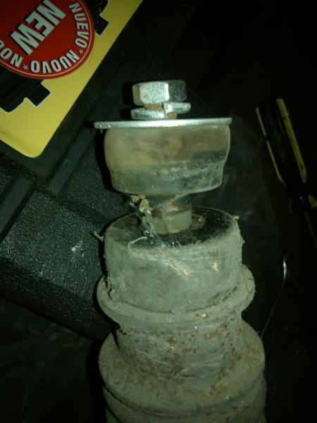

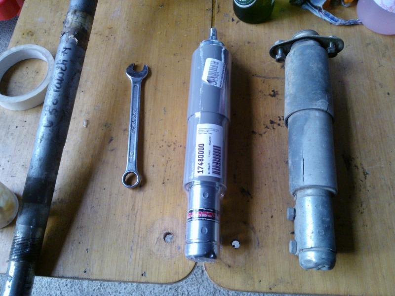

lorenzodaniele Inviato Giugno 6, 2013 Autore Inviato Giugno 6, 2013 Perchè non hai cambiato i cuscinetti? hai un mp non li ho cambiati perchè sono buoni. oogi mi è arrivato l'ammortizzatore posteriore originale (vecchio e nuovo), solo che non capisco una cosa, ma ,il mollone dove si regge? per caso manca qualcosa, tipo questo?. l'ammo è per le ultime, tipo, n,v e hp, non ho letto bene prima dell'acquisto, ora cosa mi consigliate di fare? ne prendo un'altro completo? oppure? :ciao: 0 Cita

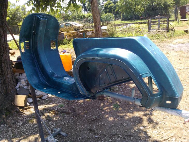

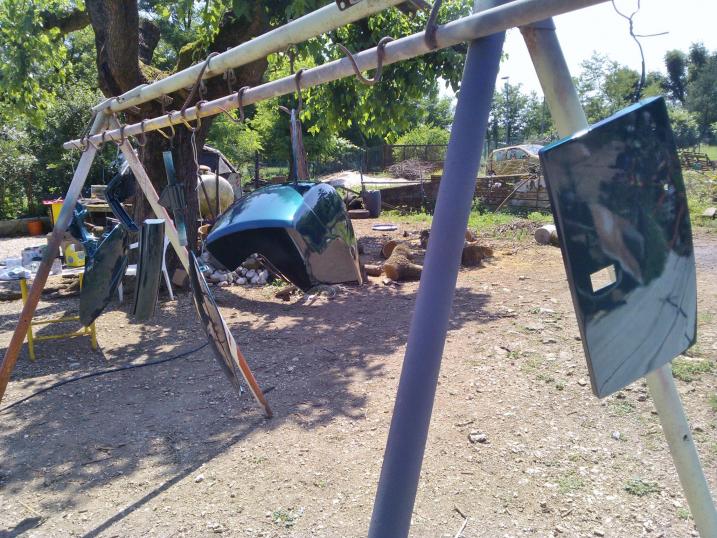

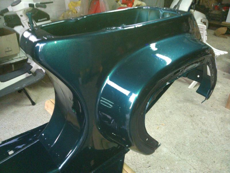

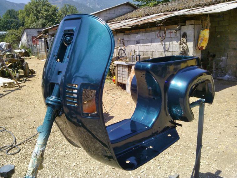

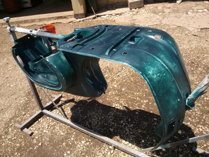

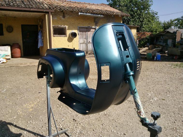

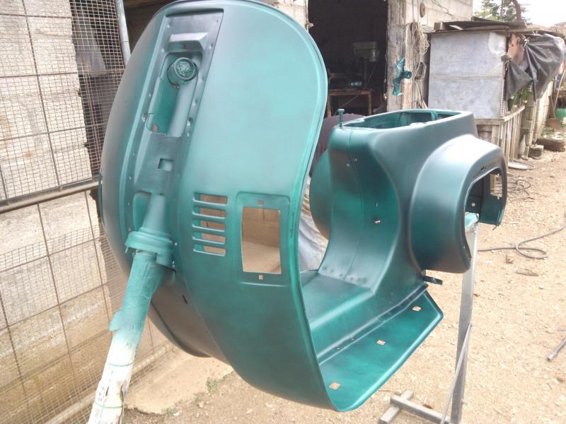

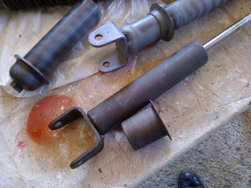

lorenzodaniele Inviato Giugno 17, 2013 Autore Inviato Giugno 17, 2013 :ciao:, verniciata!!!:mavieni:, l'altra settimana, impossibilitato ad andare al raduno di cisterna, ho pensato bene di verniciare. il sabato ho preparato il tutto, mentre la domenica ho iniziato a spruzzare, invece la sfiga mi è venuta a trovare. dopo la prima mano, contemporaneamente, è arrivata una leggerissima pioggia ed il grippaggio del compressore :cry:. la settimana seguente, invece, sono riuscito a terminare la verniciatura. ho ripassato il tutto con una carta grana 800 con acqua, ridato di nuovo la base,. oggi l'ho riportata a casa! mi è arrivato il pezzo mancante del ammortizzatore, ora, volevo chiedervi un consiglio, che faccio, lo vernicio? e di che colore? 0 Cita
cuorenevro1977 Inviato Giugno 18, 2013 Inviato Giugno 18, 2013 bellissimo lavoro, per l'ammortizzatore dò un occhiata al libricino che ho con tutti i colori e ti faccio sapere cosi ti chiamo pure!!!!! Di nuovo complimenti amico mio! 0 Cita
lorenzodaniele Inviato Giugno 18, 2013 Autore Inviato Giugno 18, 2013 Ok! La sera dopo le sei... 0 Cita

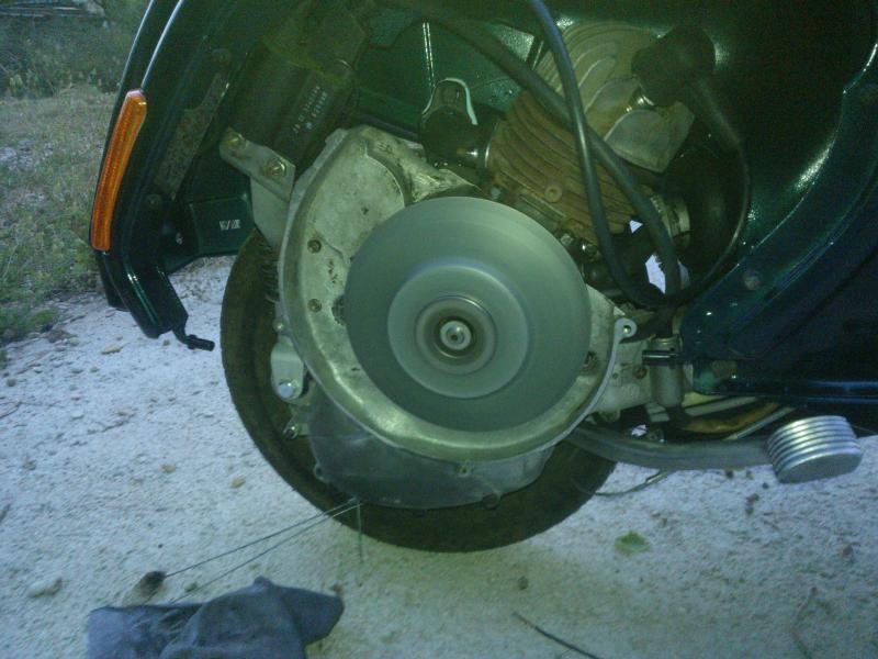

lorenzodaniele Inviato Giugno 27, 2013 Autore Inviato Giugno 27, 2013 :ciao:, oggi sono riuscito a metterla a terra! per domani spero di riuscire a metterla in moto.... 0 Cita
cuorenevro1977 Inviato Giugno 28, 2013 Inviato Giugno 28, 2013 bravissimo!!!!!!!!!!! meglio che all'uscita dalla Piaggio!!! Mi dici come hai pulito i carter?? Hai visto la lista colori px sull'altra discussione? 0 Cita
castello Inviato Giugno 28, 2013 Inviato Giugno 28, 2013 :ciao:, oggi sono riuscito a metterla a terra!per domani spero di riuscire a metterla in moto.... [ATTACH=CONFIG]129964[/ATTACH][ATTACH=CONFIG]129966[/ATTACH][ATTACH=CONFIG]129967[/ATTACH][ATTACH=CONFIG]129968[/ATTACH][ATTACH=CONFIG]129969[/ATTACH][ATTACH=CONFIG]129970[/ATTACH][ATTACH=CONFIG]129971[/ATTACH] tra te e ramarro75 non so' chi sta più avanti!! Complimenti. 0 Cita
Joe75HGT Inviato Giugno 28, 2013 Inviato Giugno 28, 2013 Complimenti ..anche tu hai montato la Sito Plus , ma per il collettore cosa hai usato ? mica quello in dotazione che è strozzato ? Io ho trovato uno originale Piaggio dell'epoca in alluminio .... 0 Cita

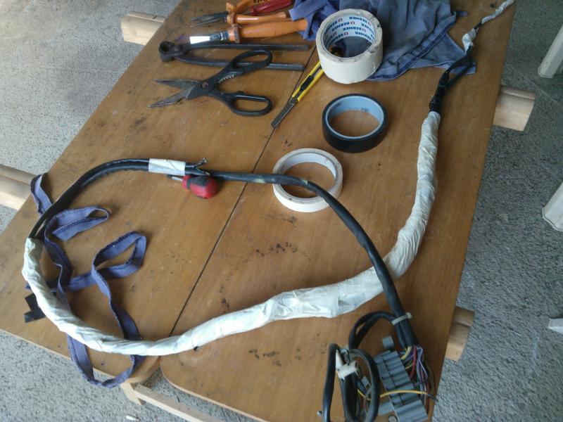

lorenzodaniele Inviato Giugno 28, 2013 Autore Inviato Giugno 28, 2013 ringrazio tutti per i complimenti! i carter li ho sgrassati con dell'eptano e scotch brite, ma non aggressivo, e qualche leggera spazzolata, niente di che. la lista l'ho vista, e mi sa che mi tocca il biancospino. si, alla fine ho preso la plus e come collettore volevo usare anche io quello originale, ma non ho resistito,quello della sito era troppo bello per non usarlo, allora ho preso il dremmel e ho tolto quel punto di saldatura al tromboncino... questa sera sono riuscito solo a montare le frecce e qualche altra cosina. mi sono bloccato per via del commutatore delle frecce, ha un filo "pizzicato", di comperarne un'altro non se ne parla, o lo smonto dall'altra xl, o riparo questo... 1 Cita

cuorenevro1977 Inviato July 1, 2013 Inviato July 1, 2013 ringrazio tutti per i complimenti! i carter li ho sgrassati con dell'eptano e scotch brite, ma non aggressivo, e qualche leggera spazzolata, niente di che. la lista l'ho vista, e mi sa che mi tocca il biancospino. si, alla fine ho preso la plus e come collettore volevo usare anche io quello originale, ma non ho resistito,quello della sito era troppo bello per non usarlo, allora ho preso il dremmel e ho tolto quel punto di saldatura al tromboncino... questa sera sono riuscito solo a montare le frecce e qualche altra cosina. mi sono bloccato per via del commutatore delle frecce, ha un filo "pizzicato", di comperarne un'altro non se ne parla, o lo smonto dall'altra xl, o riparo questo... Adoro il Px biancospino Io la farei cosi senza pensarci tanto!!!!!! 0 Cita
