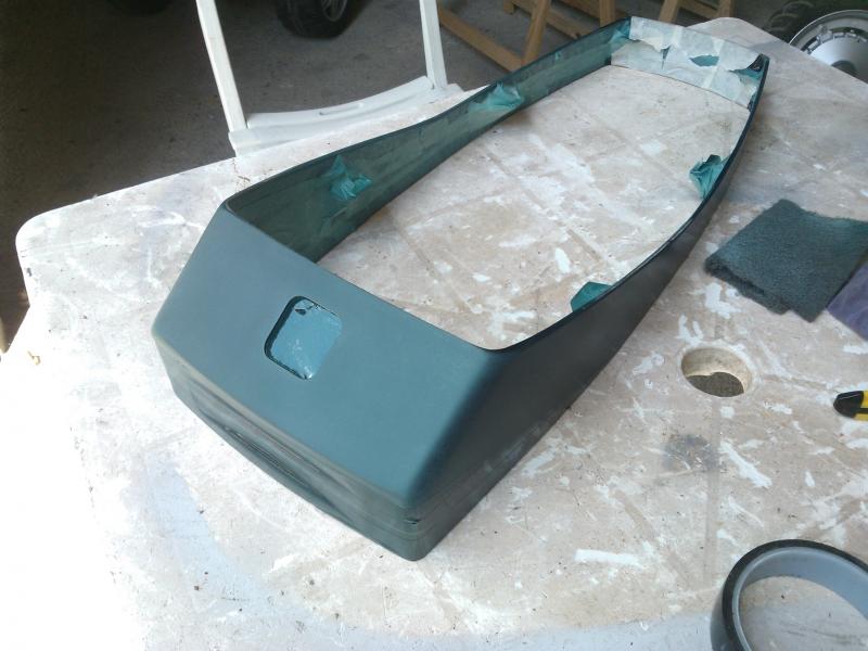

lorenzodaniele Inviato July 5, 2013 Autore Inviato July 5, 2013 queste risalgono ad un paio di giorni fa... 0 Cita
cuorenevro1977 Inviato July 5, 2013 Inviato July 5, 2013 queste risalgono ad un paio di giorni fa...[ATTACH=CONFIG]130318[/ATTACH][ATTACH=CONFIG]130319[/ATTACH][ATTACH=CONFIG]130320[/ATTACH][ATTACH=CONFIG]130321[/ATTACH] Sei un grande!!!!!! 0 Cita

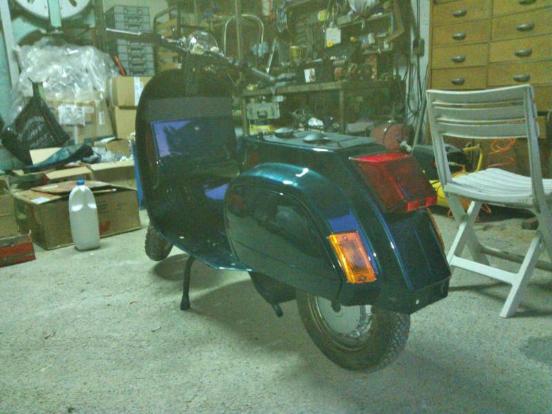

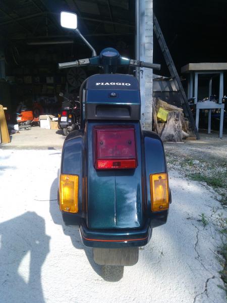

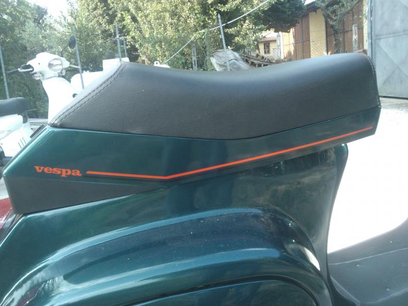

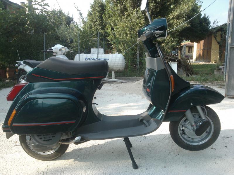

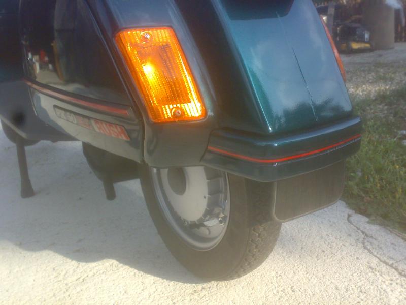

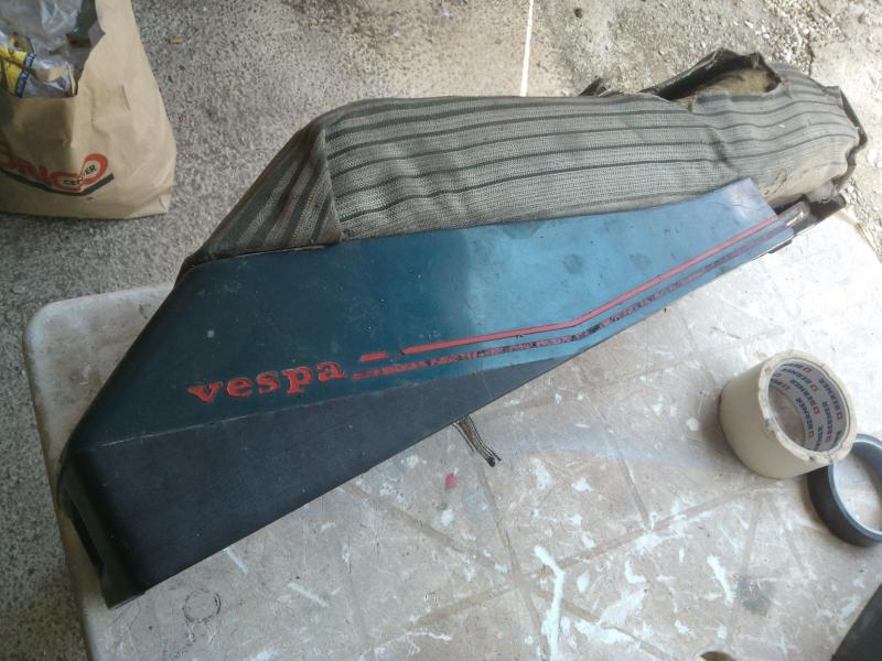

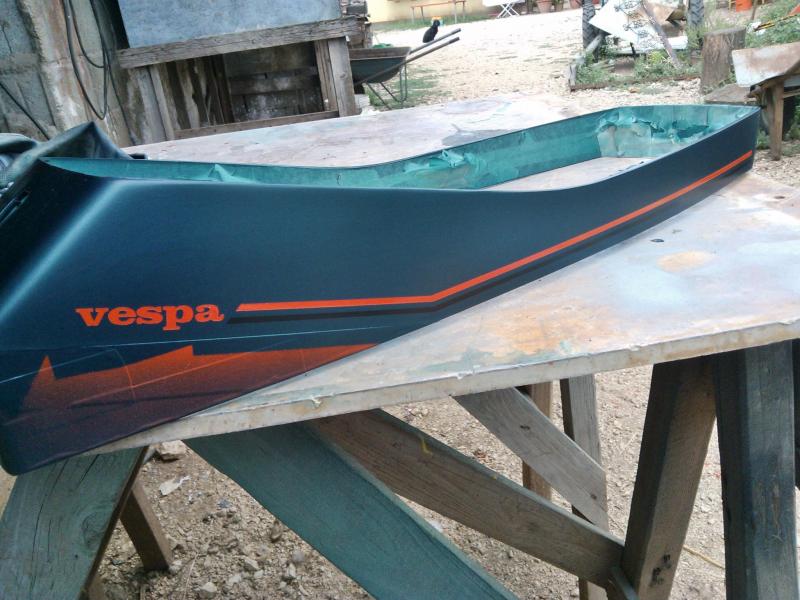

lorenzodaniele Inviato July 15, 2013 Autore Inviato July 15, 2013 :ciao:, in questi giorni non ho avuto tempo da dedicare al forum, comunque l'ho finita!!! ho perso un po di tempo per via della sella, non sono riuscito a trovare entrambi le decalcomanie, così mi son fatto fare delle fustelle da un collega, e le ho verniciate direttamente . vi riassumo velocemente come ho fatto: solo con il colore di base, sella vecchia, fustella, mascheratura della parte rossa, nero, mascheratura del filo nero e verniciatura delle parti rosse, senza trasparente, e risultato finale con il trasparente. domani vi posterò delle foto migliori, ed userò una fotocamera migliore, questa mi falsa il colore. ho difficoltà ad inserire la borchia posteriore perchè il cerchio non è perfetto, vedrò.... :ciao: 0 Cita
cuorenevro1977 Inviato July 15, 2013 Inviato July 15, 2013 :ciao:, in questi giorni non ho avuto tempo da dedicare al forum, comunque l'ho finita!!![ATTACH=CONFIG]130591[/ATTACH][ATTACH=CONFIG]130592[/ATTACH] ho perso un po di tempo per via della sella, non sono riuscito a trovare entrambi le decalcomanie, così mi son fatto fare delle fustelle da un collega, e le ho verniciate direttamente . vi riassumo velocemente come ho fatto: solo con il colore di base[ATTACH=CONFIG]130593[/ATTACH], sella vecchia[ATTACH=CONFIG]130594[/ATTACH], fustella[ATTACH=CONFIG]130595[/ATTACH][ATTACH=CONFIG]130596[/ATTACH], mascheratura della parte rossa[ATTACH=CONFIG]130597[/ATTACH], nero[ATTACH=CONFIG]130598[/ATTACH], mascheratura del filo nero e verniciatura delle parti rosse[ATTACH=CONFIG]130599[/ATTACH],[ATTACH=CONFIG]130600[/ATTACH], senza trasparente[ATTACH=CONFIG]130601[/ATTACH], e risultato finale con il trasparente[ATTACH=CONFIG]130602[/ATTACH][ATTACH=CONFIG]130603[/ATTACH]. domani vi posterò delle foto migliori, ed userò una fotocamera migliore, questa mi falsa il colore. ho difficoltà ad inserire la borchia posteriore perchè il cerchio non è perfetto, vedrò.... :ciao: Come sempre da me ti meriti i soliti applausi!!! E' da un pò che non ci si sente, ho preso anche il blocco carter al vna e aspetto il tuo lavoro sulla vnb!!! o sei in ferie Ciao Lorenzo saluti vespistici 0 Cita
castello Inviato July 16, 2013 Inviato July 16, 2013 A F E N O M E N O complimenti, restauri d'autore. Se un giorno un amico volesse acquistare una vespa, gli darei sicuramente il tuo riferimento. 0 Cita
