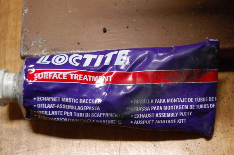

lospecial Inviato 19 febbraio 2012 - 20:11 Share Inviato 19 febbraio 2012 - 20:11 Zio qualche info in più sul sigillante? E' qualcosa di introvabile? 0 Quote Link al commento Condividi su altri siti More sharing options...
Calabrone Inviato 19 febbraio 2012 - 20:34 Autore Share Inviato 19 febbraio 2012 - 20:34 Zio qualche info in più sul sigillante? E' qualcosa di introvabile? Enzuccio,qui da me trovo questa e la uso da un paio d'anni.E' una pasta Bianca da spalmare all'imbocco della marmitta e intorno al collettore.Metti in moto e catalizza diventando come ceramica.Negli spacchi del colletto della marmitta,inserisco dei rotolini di alluminio adesivo,in modo da riempirli.Fatto questo,stendo un pezzo intero a chiudere il tutto.Cosi anche nell'altro spacco,dopodik vai di Loctite. 0 Quote Link al commento Condividi su altri siti More sharing options...

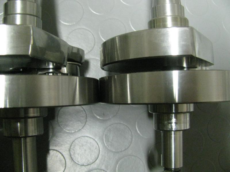

Calabrone Inviato 21 febbraio 2012 - 18:20 Autore Share Inviato 21 febbraio 2012 - 18:20 Tornando in topic,rispondo a chi mi chiedeva del nuovo albero Pinasco.L'albero normale 125/150,misura sulla spalla 15,18mm,mentre il Pinasco da 16,40.L'albero del 200,invece,e' stato allargato di 7/10 da sommare ai 18,11 dell'originale.La fascia e' stata allargata verso l'interno dei volani,quindi si potra'...dremellare un po di piu',favorendo di molto il flusso.A conti fatti,il polini di Lorenzo,terrebbe benissimo un carburo mooolto piu' grosso,infatti nella prova motore su strada,montavo un 130,ma si sentiva benissimo che ne voleva ancora.Penso che montando i rapporti corti,Lorenzino,se la metterebbe...per cappello. :risata: 0 Quote Link al commento Condividi su altri siti More sharing options...
Vespista46 Inviato 21 febbraio 2012 - 18:30 Share Inviato 21 febbraio 2012 - 18:30 Quindi non si deve barenare visto che è ampliato verso "dentro"... Bene bene, manca sapere il costo al pubblico. 0 Quote Link al commento Condividi su altri siti More sharing options...

Calabrone Inviato 21 febbraio 2012 - 18:49 Autore Share Inviato 21 febbraio 2012 - 18:49 Quindi non si deve barenare visto che è ampliato verso "dentro"... Bene bene, manca sapere il costo al pubblico. La foto della ...vulvola fa capire cosa ci si puo' fare,a meno che si barena anche verso l'esterno e diventa un prototipo come quello di Sergio :Lol_5: Mille grazie:ok: Mi piace il calibro, il mio è preistorico , ha ancora il mitico nonio:mrgreen: Lo uso solo per esigenza...oculistica e velocita' di lettura,senza mai mettere da parte quello con il...nonio 0 Quote Link al commento Condividi su altri siti More sharing options...
Turbobestia Inviato 21 febbraio 2012 - 21:09 Share Inviato 21 febbraio 2012 - 21:09 Ecchime qui, allora come ha detto il mitico Calabrone è stato tutto allargato verso l'interno questo per permettere di poterlo montare senza barenare i carter,questi alberi quindi permettono di lavorare qualcosina in più in fatto di larghezza e quindi di poter aumentare di qualche mm quadro l'area di aspirazione, come prezzi sono gli stessi della serie prima... è una evoluzione spero vi piaccia, se volete vederli nel dettaglio ci sono le foto sul sito Pinasco anche se quelle di Calabrone sono molto più belle e tecniche... Oh Calabrone non mi hai detto se hai già montato la testa a candela centrale... ciao ciao Turbo 0 Quote Link al commento Condividi su altri siti More sharing options...
MimminoAlbe Inviato 21 febbraio 2012 - 22:39 Share Inviato 21 febbraio 2012 - 22:39 Ecchime qui, allora come ha detto il mitico Calabrone è stato tutto allargato verso l'interno questo per permettere di poterlo montare senza barenare i carter,questi alberi quindi permettono di lavorare qualcosina in più in fatto di larghezza e quindi di poter aumentare di qualche mm quadro l'area di aspirazione, come prezzi sono gli stessi della serie prima... è una evoluzione spero vi piaccia, se volete vederli nel dettaglio ci sono le foto sul sito Pinasco anche se quelle di Calabrone sono molto più belle e tecniche... Oh Calabrone non mi hai detto se hai già montato la testa a candela centrale... ciao ciao Turbo yessss:rulez: se ti interessa, la discussione è aperta da un po'. http://www.vesparesources.com/tuning-largeframe/40732-nuove-teste-pinasco-con-camera-di-scoppio-intercambiabile.html se vorrai parteciparvi sarà di sicuro interessante ed utile a molti. cmq ho un po' di invidia per il motore che andrà sul px di insettoscoppiettante:mrgreen: 0 Quote Link al commento Condividi su altri siti More sharing options...
lorenzo79 Inviato 22 febbraio 2012 - 11:47 Share Inviato 22 febbraio 2012 - 11:47 domanda stupida....ma se voglio mettere l'albero per 200 in modo da avere ancora più possibilità devo barenare giusto? e ovviamente anche basettare visto la biella da 110.... 0 Quote Link al commento Condividi su altri siti More sharing options...
Utenti Registrati senatore Inviato 22 febbraio 2012 - 11:54 STAFF Utenti Registrati Share Inviato 22 febbraio 2012 - 11:54 Non so se l'albero del 200 possa montare sui carter dei 125/150 perchè ha "un'unghia" su una della due spalle che si insinua in uno dei due semicarter sagomato apposta. Inolte, non ti troveresti con le misure dell'occhio di biella che nel 200 è da 16 mentre nei 125/150 è più piccolo, per cui dovresti cambiare anche la biella. 0 Quote Link al commento Condividi su altri siti More sharing options...

lorenzo79 Inviato 22 febbraio 2012 - 12:08 Share Inviato 22 febbraio 2012 - 12:08 Non so se l'albero del 200 possa montare sui carter dei 125/150 perchè ha "un'unghia" su una della due spalle che si insinua in uno dei due semicarter sagomato apposta.Inolte, non ti troveresti con le misure dell'occhio di biella che nel 200 è da 16 mentre nei 125/150 è più piccolo, per cui dovresti cambiare anche la biella. eh infatti bisogna barenare la camera di manovella, prendere la gabbia a rulli di una yamaha (mi pare...ma devo rivedere che modello) e basettare di 5mm...mega lo ha fatto sulla sua... 0 Quote Link al commento Condividi su altri siti More sharing options...
Vespista46 Inviato 22 febbraio 2012 - 12:28 Share Inviato 22 febbraio 2012 - 12:28 eh infatti bisogna barenare la camera di manovella, prendere la gabbia a rulli di una yamaha (mi pare...ma devo rivedere che modello) e basettare di 5mm...mega lo ha fatto sulla sua... Si, fattibile è fattibile, ma giustamente Senatore faceva notare che non è "semplice" come prendere un albero nato per i carter PX 125/150 e montarglielo. 0 Quote Link al commento Condividi su altri siti More sharing options...
