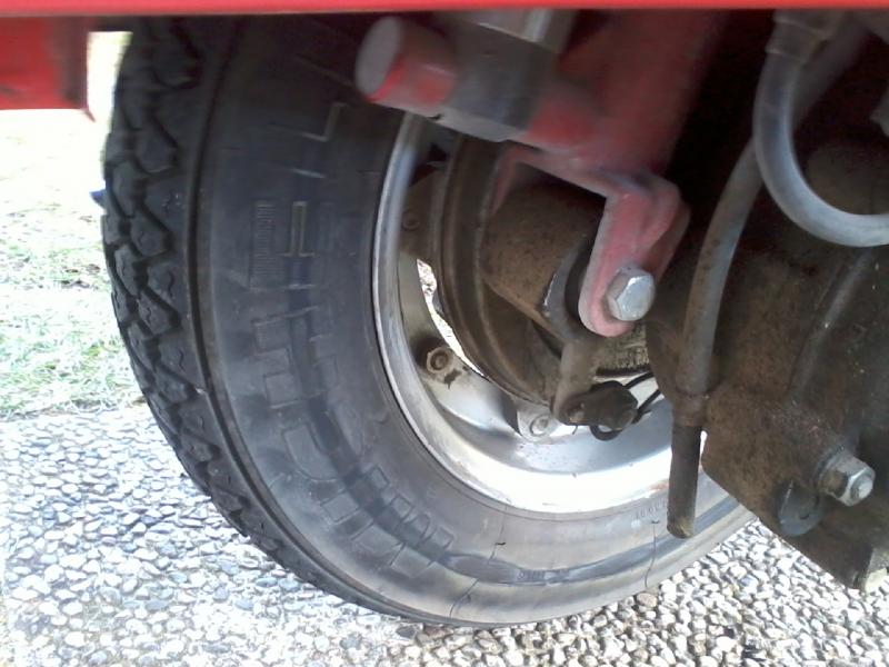

Diegovespone Inviato 26 febbraio 2012 - 15:31 Share Inviato 26 febbraio 2012 - 15:31 Ciao a tutti, l'altro giorno ho sostituito la gomma posteriore della mia 180 SS visto che ormai era usurata e ho installato al suo posto la ruota di scorta che era identica. Il problema riscontrato e che la ruota sfiora il coperchio della frizione producendo un fastidiosissimo rumore, la gomma precedente non toccava o quasi nel senso che passava a meno di un millimetro ma almeno non creava problemi. Sulla vespa monto i suoi cerchi originali di tipo simmetrico (i due semicerchi sono uguali) con gomme Michelin S83 3.50 - 10 51J di conseguenza non riesco a capire da cosa dipende il problema visto che monto le gomme di misura normale. Spero che qualcuno mi sappia dare qualche suggerimento in merito visto che così non posso andare in giro. Aggiungo le foto del segno di sfregamento. 0 Quote Link al commento Condividi su altri siti More sharing options...
smilzoPX125E Inviato 26 febbraio 2012 - 15:46 Share Inviato 26 febbraio 2012 - 15:46 sembra parecchio spanciata, forse è troppo gonfia, o forse questa gomma ha le spalle meno resistenti, e spancia 0 Quote Link al commento Condividi su altri siti More sharing options...
Diegovespone Inviato 26 febbraio 2012 - 15:56 Autore Share Inviato 26 febbraio 2012 - 15:56 sembra parecchio spanciata, forse è troppo gonfia, o forse questa gomma ha le spalle meno resistenti, e spancia Ho fatto diverse prove di gonfiaggio da 1,4 a 2,7 atmosfere ma il risultato non cambia, devo dire che essendo il grado di rinforzo 51J è il modello di S83 con la spalla meno rinforzata. Le gomme che ho attualmente su sono quelle ce ho trovato quando ho preso la vespa un paio di anni fa, il precedente proprietario che aveva restaurato la vespa (in maniera non eccelsa) le aveva montate nuove ma essendo la vespa senza targa non le aveva mai usate. Io quando ho preso la vespa lo immatricolata e da due anni la uso normalmente. 0 Quote Link al commento Condividi su altri siti More sharing options...
Utente Cancellato 007 Inviato 26 febbraio 2012 - 19:38 Share Inviato 26 febbraio 2012 - 19:38 non è che l'hai montata al contrario? dalla foto non riesco a capirlo... 0 Quote Link al commento Condividi su altri siti More sharing options...
Diegovespone Inviato 26 febbraio 2012 - 21:32 Autore Share Inviato 26 febbraio 2012 - 21:32 non è che l'hai montata al contrario? dalla foto non riesco a capirlo... No è montata dal verso giusto, comunque anche se l'avessi montata al contrario non ci sarebbero stati problemi visto che i cerchioni del SS sono simmetrici è i due semicerchi sono identici. 0 Quote Link al commento Condividi su altri siti More sharing options...
Diegovespone Inviato 28 febbraio 2012 - 11:31 Autore Share Inviato 28 febbraio 2012 - 11:31 Oggi per curiosità ho provato a misurare la differenza di larghezza tra il copertone montato sul PX e quello montato sul SS, non so se è per il cerchione differente ma sul PX ho 88 mm di larghezza mentre sul SS ho 94 mm, entrambi i copertoni sono sempre Michelin S83 con l'unica differenza che sul PX sono rinforzati 59J mentre sul SS sono normali 51J. Osservando i due copertoni si nota comunque che quelli del SS sono più spanciati ma non so giudicare se è colpa del cerchione più largo o del copertone più vecchio o con le spalle più deboli. Sto ragionando se cambiare le gomme con quelle di un altro tipo ma vorrei capire se il problema è legato solo alla questione del copertone e sopratutto se acquisto dei copertoni nuovi non vorrei che mi capiti il stesso problema. Sarebbe bene che alla discussione partecipi qualche esperto di SS come @Alext5 che ne sa sicuramente più di me di questo modello. 0 Quote Link al commento Condividi su altri siti More sharing options...
Clint Inviato 29 febbraio 2012 - 00:01 Share Inviato 29 febbraio 2012 - 00:01 Di solito sfrega il bordo esterno del battistada e non il centro della spalla! A me sembra molto strano ma deve essere necessariamente colpa della gomma che per un oscuro motivo ha le spalle deformate a tal punto da arrivare a toccare il coperchio. Infatti la parte più sporgente di una gomma integra è sempre il bordo del battistrada e non il centro della spalla. 0 Quote Link al commento Condividi su altri siti More sharing options...
Diegovespone Inviato 29 febbraio 2012 - 10:04 Autore Share Inviato 29 febbraio 2012 - 10:04 Di solito sfrega il bordo esterno del battistada e non il centro della spalla!A me sembra molto strano ma deve essere necessariamente colpa della gomma che per un oscuro motivo ha le spalle deformate a tal punto da arrivare a toccare il coperchio. Infatti la parte più sporgente di una gomma integra è sempre il bordo del battistrada e non il centro della spalla. Anche se non ne ho molta voglia credo che proverò a smontare una gomma nuova dal cerchione PX e montarla sul cerchione SS cosi da vedere se il problema si risolve. Le S83 tendono un po' ad avere le spalle leggermente spanciate ma sul mio copertone mi pare eccessivo, comunque credo che sia un problema della partita di copertoni che ho su visto che il precedente non era molto meglio anche quello era spanciato e sfiorava il tappo frizione anche se in maniera mene evidente. 0 Quote Link al commento Condividi su altri siti More sharing options...
