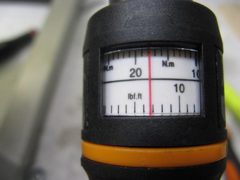

audiocl Inviato 2 marzo 2012 - 21:51 Share Inviato 2 marzo 2012 - 21:51 anch'io ti consiglio la beta penso che abbia un buon rapporto qualità/prezzo inoltre il sistema di regolazione è rapido e ben leggibile come puoi vedere dalla foto 0 Quote Link al commento Condividi su altri siti More sharing options...
