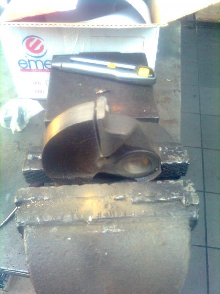

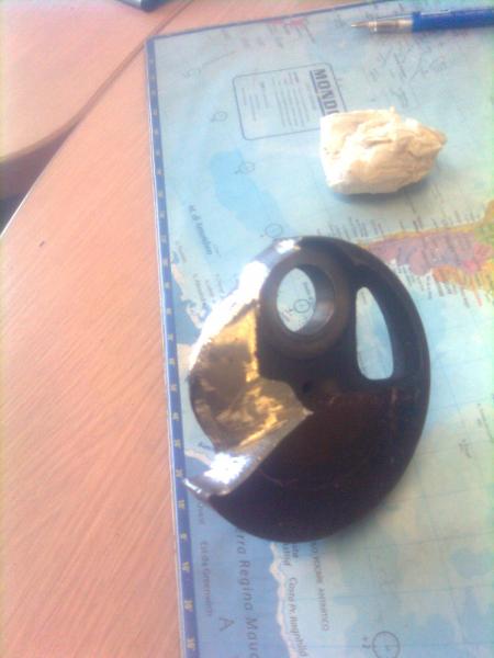

PISTONE GRIPPATO Inviato 3 marzo 2012 - 14:34 Share Inviato 3 marzo 2012 - 14:34 Ecco come si presenta la spalla SX di un albero per vespa 200 Rally dopo aver subito una piccola amputazione. Peso in origine 790 grammi peso dopo lavorazione 707 grammi 0 Quote Link al commento Condividi su altri siti More sharing options...
carloee Inviato 3 marzo 2012 - 15:03 Share Inviato 3 marzo 2012 - 15:03 wooo elaborazione violenta!! gradi? 0 Quote Link al commento Condividi su altri siti More sharing options...
PISTONE GRIPPATO Inviato 3 marzo 2012 - 16:19 Autore Share Inviato 3 marzo 2012 - 16:19 wooo elaborazione violenta!! gradi? Sto valutando ma in riardo ho asportato poco... Non appena lavoro il carter e mi arriva la biella nuova riassemblo e misuro ciao 0 Quote Link al commento Condividi su altri siti More sharing options...
Gt 1968 Inviato 3 marzo 2012 - 17:21 Share Inviato 3 marzo 2012 - 17:21 Stai meditando di abbandonare le lamelle!?!?Non ci credo PISTONE si sta convertendo alla valvola rotativa!!!! Scherzi a parte in cm quanti ne hai levato? 0 Quote Link al commento Condividi su altri siti More sharing options...
PISTONE GRIPPATO Inviato 3 marzo 2012 - 17:41 Autore Share Inviato 3 marzo 2012 - 17:41 Stai meditando di abbandonare le lamelle!?!?Non ci credo PISTONE si sta convertendo alla valvola rotativa!!!!Scherzi a parte in cm quanti ne hai levato? Neanche un cm per ora, si vede dalla prima foto.... Il mio lamellare per ora non lo mollo Sto facendo un motore per un Amico che vuole un elaborazione con pezzi originali, quindi 24si cilindro piaggio e padella. Siccome in compagnia qui saremo quando va bene una trentina di vespe quest'autunno ho fatto un P200E ad uno del gruppo e quest'alro del Rally 200 dopo che ha provato il PE ha deciso di vitaminizare un pochino anche il suo motore. Allora visto che a me piace mettere in piazza quello che faccio, ho deciso di aprire un Topic che aggiorno man mano .... 0 Quote Link al commento Condividi su altri siti More sharing options...

Gt 1968 Inviato 3 marzo 2012 - 18:03 Share Inviato 3 marzo 2012 - 18:03 io ho poco da dire..... tornando in topic Quindi devi fare un motore ottimizzato tenendo la componentistica originale? Hai intenzione di allegerire il pistone e lavorare i travasi ? 0 Quote Link al commento Condividi su altri siti More sharing options...
carloee Inviato 3 marzo 2012 - 18:16 Share Inviato 3 marzo 2012 - 18:16 pensi dia il caso di alleggerire il volano? col cilindro di serie... mmm... domanda difficile.. 0 Quote Link al commento Condividi su altri siti More sharing options...
PISTONE GRIPPATO Inviato 3 marzo 2012 - 18:22 Autore Share Inviato 3 marzo 2012 - 18:22 io ho poco da dire..... tornando in topic Quindi devi fare un motore ottimizzato tenendo la componentistica originale? Hai intenzione di allegerire il pistone e lavorare i travasi ? Il pistone è d'obbligo alleggerirlo almeno 15-20 grammi tramite forature e tornitura. i travasi non li tocco ma metto una basetta sotto al cilidro di 1-1,5mm a seconda del diagramma che verrà fuori, non voglio chesi alzi troppo lo scarico. Lo scarico lo vorrei non oltre 170* se riesco 165 sono più che sufficienti poi gli monto una testa ad incasso per recuperare compressione, spero siano pronte le prime fusioni a candela centrale. Non appena saranno pronte anche quelle del 175 farò le foto e le posterò in un topic apposito. :mah::mah: 0 Quote Link al commento Condividi su altri siti More sharing options...

Gt 1968 Inviato 4 marzo 2012 - 08:52 Share Inviato 4 marzo 2012 - 08:52 non è che sia permaloso , difende a spada tratta le sue convinzioni e poi volumexit lo frusta. Tornando al motore , visto che l'albero lo hai ritardato di poco non ti sarebbe convenuto lavorare solo la valvola , così avresti una sezione più ampia e non ti stressi a ribilanciare 0 Quote Link al commento Condividi su altri siti More sharing options...

PISTONE GRIPPATO Inviato 4 marzo 2012 - 09:33 Autore Share Inviato 4 marzo 2012 - 09:33 non è che sia permaloso , difende a spada tratta le sue convinzioni e poi volumexit lo frusta.Tornando al motore , visto che l'albero lo hai ritardato di poco non ti sarebbe convenuto lavorare solo la valvola , così avresti una sezione più ampia e non ti stressi a ribilanciare Ci puo' stare come ragionamento ma se fai una valvola di grandi dimensioni hai un rallentamento del flusso il chè è sconsigliabile in quanto non hai inerzia nella colonna mobile. Se mantieni un condotto con sezioni adeguate la velocità rimane alta, non dico che le sezoni debbano essere risicate ma nemmeno delle voragini. Poi alvorando molto al valvola sul ritardo cambia la direzione del flusso snaturando un po' la fluidodinamica Non so se mi sono spiegato. 0 Quote Link al commento Condividi su altri siti More sharing options...
