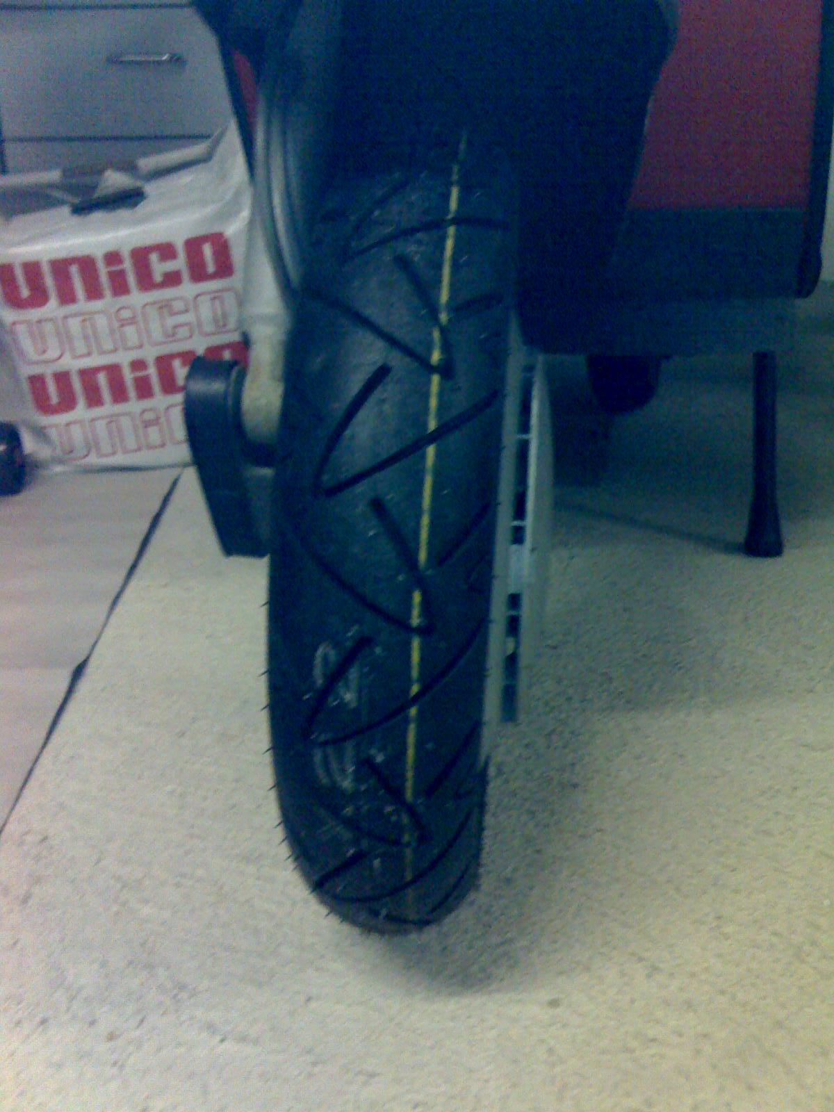

Administrators horusbird Inviato Agosto 14, 2008 Administrators Inviato Agosto 14, 2008 Sono appena tornato dal gommista che ha montato due S1 sui cerchi tubeless arrivati giorni fa! Si lo so che i Micheline S1 sul bagnato tengono poco ma mi piaceva provarli, il gommista ha faticato non poco per inserire i pneumatici sui cerchi e alla fine ha usato il classico cacciagomme dato che diceva che la macchina forzava troppo e aveva paura che "strappasse" il bordo del pneumatico, stasera li monto e vediamo come mi trovo con pneumatici e cerchi nuovi! 0 Cita
GustaV Inviato Agosto 14, 2008 Inviato Agosto 14, 2008 Io con i tubeless e gli S1 mi trovo bene. Almeno sull'asciutto, sul bagnato li ho provati ma sono andato piano e non ho avuto il coraggio di metterli in crisi... Adesso con tubeless, S1, bitubo e freno a disco guidare la Vespa è uno spettacolo! 0 Cita
areoib Inviato Agosto 14, 2008 Inviato Agosto 14, 2008 io insisto... spendete qualche euro in più (da 3 a 5) e prendete i Conti Twist Sport!! sportivi quanto (se non più) degli S1 ma con mescola mooolto più moderma ed una buona presa sul bagnato (certo non come le s83 ma non c'è paragone con le S1) 0 Cita
