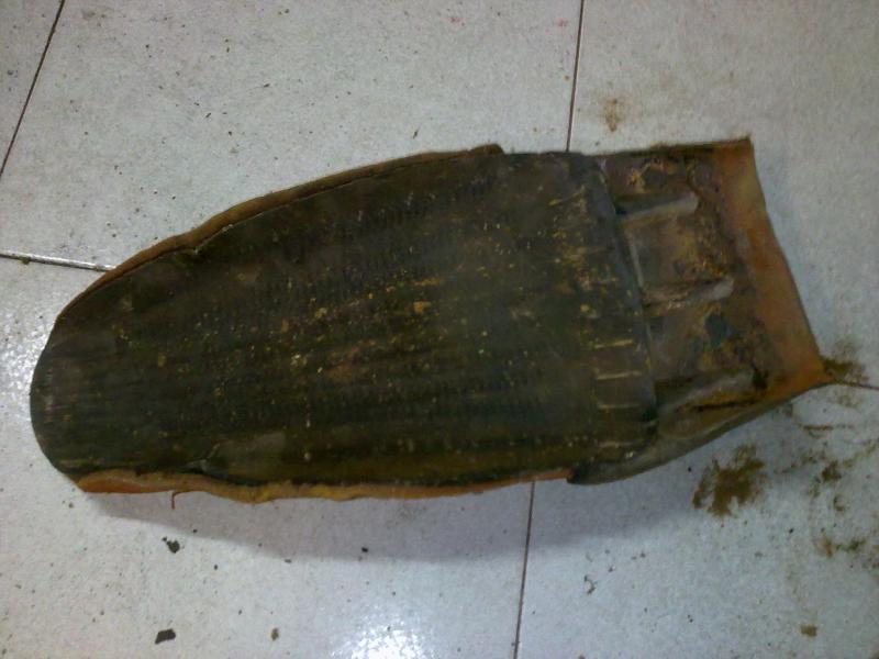

Ciao Ragazzi, mi serve gentilmente il vostro aiuto.
In pratica ho una sella gobbino alla quale manca internamente la gommapiuma nella parte anteriore dove ci si siede .
La gommapiuma che da la forma alla gobbetta è in buone condizioni quindi devo solamente integrare l'ibbottitura.
Qualcuno di voi che ha una gobbino sarebbe così gentile da togliere la fodera e postare alcune foto dell'imbottitura e darmi quindi anche qualche ragguaglio per come procedere?
Grazie a tutti
Lo spessore della gommapiuma è molto basso.. circa 1 cm, anche meno.

Davvero molto gentile Dario mi sono fatto l'idea, Se mi daresti anche le misure sarebbe il massimo, Aspetto con calma.
Se dici che lospessore della gommapiuma è di circa 1 cm adesso capisco perchè tutti affermano che la gobbino è tanto scomoda.
Un'altra domanda, nella parte posteriore non ci va nessuna imbottitura?Grazie di nuovo

nella parte posteriore mi sembra che non ci vada nulla, a differenza
della sella ET3 che ha un listello anche posteriormente.
ne ho usata una da due cm, tagliata seguendo il
telaio. una volta rimessa la fodera si sagoma da sola.
non è un lavoro da tappezziere ma non è male.

ciao.le gommapiuma per la gobbino sono 3:gobbino,seduta e una posteriore(molto sottile) incollate con colla spray.
foto del ricambio,circa 10 euro,trovata su un sito di ricambi vespa.
le misure non le so,mi spiace.
questa invece e' una mia sella smontata dove si puo vedere come e' fatta la gommapiuma sottile posteriore:
questa e' l'altezza della gommapiuma-seduta...non mi sembra 1 cm,direi 2 o 3 cm:
(sella originale mai montata,intonsa)
....esistono gommapiume piu o meno morbide o rigide,i cm di spessore potrebbero dipendere anche dalla densita' .
bisogna fare delle prove,purtroppo, e rimontare bene la fodera non sara' uno scherzo.
Larasa, le tue foto mi stanno facendo capire ancor più come devo procedere.
In pratica alla sagoma della gobba della mia sella manca un'ulteriore rivestimento di circa mezzo cm che prosegue nel telaio
infine mi sembra di vedere che la gommapiuma per la parte anteriore sia almeno due cm
