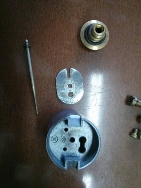

Mason1981 Inviato Dicembre 16, 2013 Inviato Dicembre 16, 2013 (modificato) Qualcuno mi sa dire se questo phbh e per 2 tempi ? Modificato Dicembre 16, 2013 da Mason1981 0 Cita
edaiii Inviato Dicembre 16, 2013 Inviato Dicembre 16, 2013 (modificato) Four stroke. Emulsionatore sigla av/as sono per 2 tempi sigla p/t/bc sono 4 tempi, che comunque possono essere utilizzati per alimentare un 2 tempi. E' un bc? Modificato Dicembre 16, 2013 da edaiii 0 Cita
Mason1981 Inviato Dicembre 16, 2013 Inviato Dicembre 16, 2013 E un phbh26fs con powerjet. Quindi é per due tempi? Ha un l'emulsionatore av262. 0 Cita
edaiii Inviato Dicembre 16, 2013 Inviato Dicembre 16, 2013 Si scusa, vedendo bene le foto si capisce che era montato su 2 tempi ma col powerjet utilizzavano un polverizzatore simile a quello 4 tempi. Sicuro non sia un E262? Comunque l'unica cosa è provare! 0 Cita
