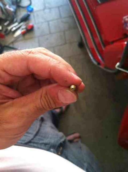

alelocate Inviato Agosto 17, 2012 Autore Inviato Agosto 17, 2012 Da leroy hanno solo 0.8 oggi pome vado in un negozio di modellismo dove hanno lo 0.6 cmq ho letto in giro che questa modifica di rialesare un getto minimo con freno aria 160 ha fatto contento un duecentista le forse tanti altri.....sono fiducioso! per esempio qui http://www.vesparesources.com/showthread.php?39462-Ghigliottina-senza-unghiata-su-SI24/page2 Per alesare metto il getto in morsa e ci vado molto cauto vi aggiorno... 0 Cita
alelocate Inviato Agosto 17, 2012 Autore Inviato Agosto 17, 2012 Ma è questo buchino sotto che devo allargare? 0 Cita

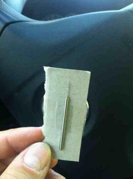

Echospro Inviato Agosto 17, 2012 Inviato Agosto 17, 2012 Ma è questo buchino sotto che devo allargare?[ATTACH]114633[/ATTACH] Si quello e solo quello. Ma che punta hai? 6 decimi? Gg 0 Cita
alelocate Inviato Agosto 17, 2012 Autore Inviato Agosto 17, 2012 Allora! Allargato con punta 6/10, vite posteriore a 3 giri e foro ghigliottina tappato....ci siamo quasi!!! È impercettibile ma lo fa ancora, sec me sarebbe da alesare di ancora di 5/100 ma il tizio nn ce l'aveva la punta da 65/100!! 0 Cita
alelocate Inviato Agosto 17, 2012 Autore Inviato Agosto 17, 2012 Siamo sulla strada giustaaaaa! 0 Cita
alelocate Inviato Agosto 17, 2012 Autore Inviato Agosto 17, 2012 Solo col getto la cosa era già migliorata un po', tappando il foro della ghigliottina ho chiuso il cerchio! Adesso si sente qualcosina ma roba veramente da poco solo a circa 75 a pelo gas Non c'è niente da fare ste 200 vanno ricarburate completamente anche se originali! 0 Cita
Echospro Inviato Agosto 17, 2012 Inviato Agosto 17, 2012 Allora!Allargato con punta 6/10, vite posteriore a 3 giri e foro ghigliottina tappato....ci siamo quasi!!! È impercettibile ma lo fa ancora, sec me sarebbe da alesare di ancora di 5/100 ma il tizio nn ce l'aveva la punta da 65/100!! Ma senza tappo cosa cambia? Siamo sulla strada giustaaaaa! Bene dai!! Oggi da Tonazzo ho ordinato un po di materiale ed anche una serie di getti da torturare. Inizierò con la 0,6 e poi a salire ... "Chissà se va" cantava un vecchio motivo! Gg 0 Cita
alelocate Inviato Agosto 17, 2012 Autore Inviato Agosto 17, 2012 Gg ma tu ce l hai la punta da 65/100? 0 Cita
Echospro Inviato Agosto 17, 2012 Inviato Agosto 17, 2012 Gg ma tu ce l hai la punta da 65/100? :Lol_5: secondo te? Dalla 0,3 a 1,5 mm con step da 0,05 (oltre a tutte le altre misure commerciali) Compreso il trapanino a colonna sensitivo per montarle!!! Gg 0 Cita
