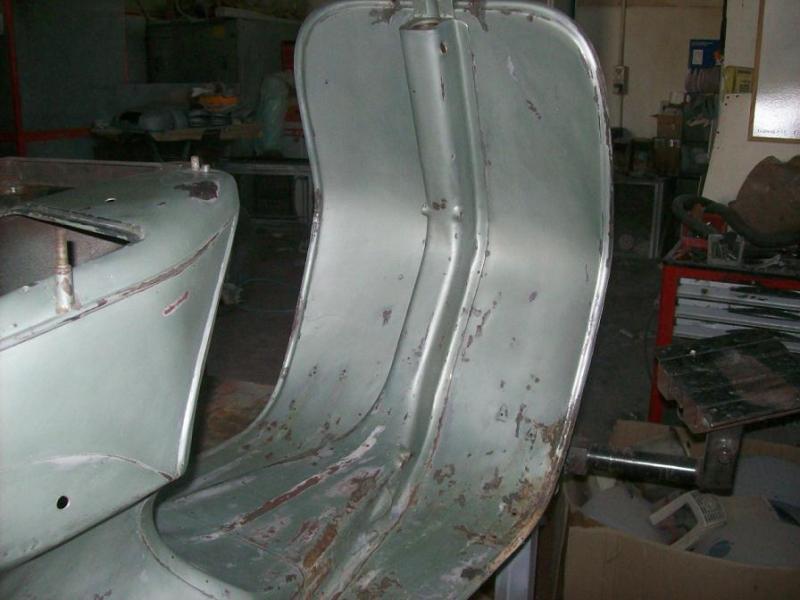

matopaavespa Inviato Aprile 3, 2012 Inviato Aprile 3, 2012 anche la nuantot ha qualla cicatrice di guerra, ed è davvero identica. vai che sono ppiù curioso di una donzella 0 Cita
simonegsx Inviato Aprile 3, 2012 Autore Inviato Aprile 3, 2012 Una foto emblematica!!!!!!!!! Il vecchio e il nuovo a confronto!!!!:Lol_5: 0 Cita
senatore Inviato Aprile 3, 2012 Inviato Aprile 3, 2012 Il vecchio e il nuovo a confronto!!!! Urca, due colori completamente diversi!!! Tampone scontro cavalletto laterale Guaine zigrinate Kit Parastrappi Biella completa Guarnizioni motore / carburatore Frizione Impianto elettrico Puntine Condensatore Bobina A.T Paraoli Guarnizione tappo serbatoio Kit ribattini scritta vespa Kit contatti per fanalino posteriore (modifica stop) Direi che manca senz'altro qualcosa, qualcosa di fondamentale! 0 Cita
