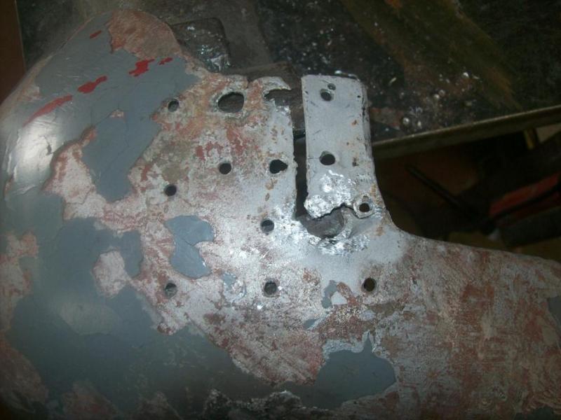

simonegsx Inviato Aprile 5, 2012 Autore Inviato Aprile 5, 2012 Poi andiamo al pezzo forte come lo chiama Mato. La scocca lato motore. Mi ero ripromesso che una volta inviatogli il parafango e la scocca sistemati per fargli vedere di persona come venivano non gli avrei fatto vedere più nulla e che tutto il resto sarebbe stata una sorpresa:roll: E invece ...................................... Morale della favola se l'è vista tutta a forza di chiedermi foto!!!!!:mrgreen: E dato che io penso che era più preoccupato per la scocca che per tutta la vespa , Probabilmente perchè provenendo da un altra vespa ed essendo molto rovinata, aveva paura che si vedesse molto la differenza dal resto, gliela ho lasciata per ultima e ancora non ha visto com'è!! E probabilmente non la vedrà finche' non ce l'ha di fronte ai suoi occhi:risata::risata: Intanto però gli facciamo vedere come stava e cosa gli abbiamo fatto;-) Condizioni iniziali: 0 Cita
simonegsx Inviato Aprile 5, 2012 Autore Inviato Aprile 5, 2012 Per prima cosa,la smontiamo e andiamo a chiudere tutti i fori presenti tranne uno. Uno abbiamo dovuto lasciarcelo,perchè in corrispondenza del numero seriale stampato all'interno della sacca.Saldandolo l'alluminio si sarebbe sciolto intorno cancellando parte del numero! Tanto la vespa è piena di buchi,uno più uno meno..........:risata: 0 Cita

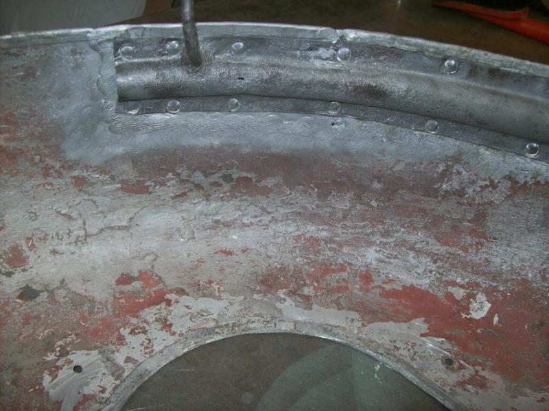

simonegsx Inviato Aprile 5, 2012 Autore Inviato Aprile 5, 2012 Si ripara il cordolo nell'arco ,si ripulisce ,si smonta la cerniera di chiusura perchè faceva pena pietà e misericordia e si passa il fondo rosso. 0 Cita

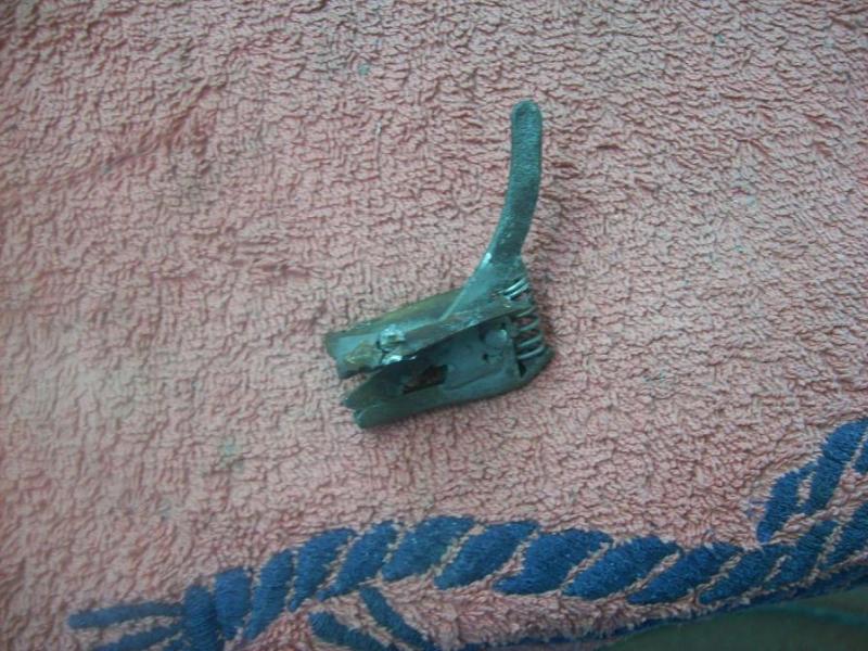

simonegsx Inviato Aprile 5, 2012 Autore Inviato Aprile 5, 2012 Tutta la parte rivettata,quindi l'arco con i perni a C e la piastra con la cerniera erano stati ribattutti oltre che male al contrario,cioè era visibile all'interno la testa bombata del ribattino ,praticamente come le strisce pedana. Quindi una volta rifatta una piastra idonea ,la ribattiamo sulla scocca e montiamo una cerniera di chiusura nuova.Rimontiamo anche la parte con i perni C,questa volta con i ribattini messi come in origine,cioè testa piatta esterna e schiacciati dall'interno. Questo è importante ai fini del risultato finale dell'invecchiamento precoce,poi vedremo perchè! 0 Cita

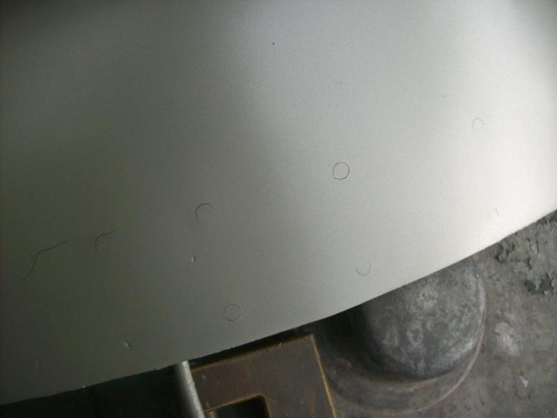

simonegsx Inviato Aprile 5, 2012 Autore Inviato Aprile 5, 2012 Poi si crea uno stucco del colore di quello originale, e Ps:Il primo che dice che alla piaggio in origine,non stuccavano le parti in alluminio rimedia subito uno sputo in un occhio! Si stucca la pancia sopra al rosso dato in precedenza. Una volta carteggiato si passa l'isolante,si ricarteggia e poi si vernicia! A chi si chiede il perchè lo spazio centrale non è stato toccato.............. B'è quello rimarrà con il dubbio!:Lol_5: 0 Cita

simonegsx Inviato Aprile 5, 2012 Autore Inviato Aprile 5, 2012 Prima cosa si fanno saltare tutti i rivetti per farli tornare a vista come su un vero conservato. Ecco svelato il motivo per cui andavano messi nella maniera giusta e messi in un certo modo. Se fossero stati lasciati come erano non saremmo mai riusciti ad avere la testa del ribattino nitida e scrostata ,ma pulita come su un conservato. 0 Cita
