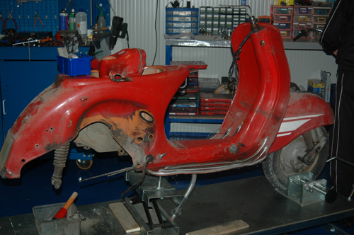

grafolog Inviato 15 aprile 2012 - 21:12 Autore Share Inviato 15 aprile 2012 - 21:12 ecco alcune foto della 200 prima dell'intervento del carrozziere... in qualche zona si nota il colore originale,la vernice rossa è stata messa negli anni 80. allora secondo voi è il rosso Canyon 921 oppure l'arancio 919? personalmente a me piacerebbe il 919 ma se il verdetto è 921 me ne farò una ragione. essendo novizio al mondo vespa che mi dite a proposito d omologazioni ? avreste la bontà e la pazienza di darmi 2 dritte a proposito? a me piacerebbe un rstauro a regola d'arte e quindi anche un'eventuale omologazione fmi... asi? in cosa consistono? grazie della vs pazienza.. 0 Quote Link al commento Condividi su altri siti More sharing options...
Utenti Registrati MrOizo Inviato 16 aprile 2012 - 07:25 STAFF Utenti Registrati Share Inviato 16 aprile 2012 - 07:25 ...mi aggiungo al coro di quelli che affermano che il colore sotto è proprio il rosso canyon.....la cosa che svia è che lo chiamano rosso mentre è una specie di arancione smorto..... 0 Quote Link al commento Condividi su altri siti More sharing options...
Colonnello Smith Inviato 16 aprile 2012 - 07:35 Share Inviato 16 aprile 2012 - 07:35 Quoto il colore sotto il rosso anni 80 è Rosso Canyon fidati alla fine se la fai di questo colore è veramente molto molto molto bella 0 Quote Link al commento Condividi su altri siti More sharing options...
grafolog Inviato 16 aprile 2012 - 09:14 Autore Share Inviato 16 aprile 2012 - 09:14 e rosso canyon sia! a presto per nuove foto ...GRAZIE!:ciao: 0 Quote Link al commento Condividi su altri siti More sharing options...
Utenti Registrati senatore Inviato 16 aprile 2012 - 09:44 STAFF Utenti Registrati Share Inviato 16 aprile 2012 - 09:44 Ooooooooooo, era ora!!! Stavo quasi per annullare la sottoscrizione a questa discussione. 0 Quote Link al commento Condividi su altri siti More sharing options...
Utenti Registrati GiPiRat Inviato 16 aprile 2012 - 11:15 STAFF Utenti Registrati Share Inviato 16 aprile 2012 - 11:15 ecco alcune foto della 200 prima dell'intervento del carrozziere...in qualche zona si nota il colore originale,la vernice rossa è stata messa negli anni 80. allora secondo voi è il rosso Canyon 921 oppure l'arancio 919? personalmente a me piacerebbe il 919 ma se il verdetto è 921 me ne farò una ragione. essendo novizio al mondo vespa che mi dite a proposito d omologazioni ? avreste la bontà e la pazienza di darmi 2 dritte a proposito? a me piacerebbe un rstauro a regola d'arte e quindi anche un'eventuale omologazione fmi... asi? in cosa consistono? grazie della vs pazienza.. L'iscrizione al registro storico FMI (che consiglio) o ASI, a cosa ti dovrebbe servire? La vespa è in regola oppure no? Ciao, Gino 0 Quote Link al commento Condividi su altri siti More sharing options...
grafolog Inviato 16 aprile 2012 - 11:32 Autore Share Inviato 16 aprile 2012 - 11:32 sisi ha libretto e targa. come mai consigli l'iscrizione fmi? che cos'è? grazie 0 Quote Link al commento Condividi su altri siti More sharing options...
Utenti Registrati GiPiRat Inviato 16 aprile 2012 - 14:43 STAFF Utenti Registrati Share Inviato 16 aprile 2012 - 14:43 sisi ha libretto e targa.come mai consigli l'iscrizione fmi? che cos'è? grazie Quella che chiami "omologazione", e che solo l'ASI chiama così, ma solo per una delle iscrizioni che fa, la più importante. Ciao, Gino 0 Quote Link al commento Condividi su altri siti More sharing options...

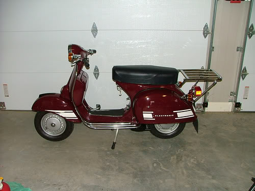

joedreed Inviato 11 giugno 2012 - 21:00 Share Inviato 11 giugno 2012 - 21:00 (modificato) E queste rally? Bellissimo il colore che hai scelto!! Modificato 11 giugno 2012 - 21:01 da joedreed 0 Quote Link al commento Condividi su altri siti More sharing options...
Vespa979 Inviato 11 giugno 2012 - 21:34 Share Inviato 11 giugno 2012 - 21:34 E queste rally?Bellissimo il colore che hai scelto!! Sono colorazioni per l'estero, il primo se non erro è il Beige PIA580, il secondo è il Blu Navy, così definiscono il nostro blu marine sul mercato u.s.a.; il terzo lo chiamano rosso borgogna che dovrebbe essere il nostro amaranto PIA835 0 Quote Link al commento Condividi su altri siti More sharing options...
Bringo Inviato 11 giugno 2012 - 21:41 Share Inviato 11 giugno 2012 - 21:41 Sono colorazioni per l'estero, il primo se non erro è il Beige PIA580, il secondo è il Blu Navy, così definiscono il nostro blu marine sul mercato u.s.a.; il terzo lo chiamano rosso borgogna che dovrebbe essere il nostro amaranto PIA835 waaaaao blu navy:orrore: 0 Quote Link al commento Condividi su altri siti More sharing options...
joedreed Inviato 12 giugno 2012 - 07:12 Share Inviato 12 giugno 2012 - 07:12 Sono Green Cydar, Blu Navy (la nostra Marina Militare), Red Amarant; ho visto anche un altro verde, più scuro. E quasi tutte le colorazioni le ho viste anche pronte per gli USA, con frecce e catarifrangenti; purtroppo solo su internet....... 0 Quote Link al commento Condividi su altri siti More sharing options...
