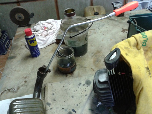

kiwi Inviato July 22, 2013 Inviato July 22, 2013 usa la calamita snodata (pochi euro nei brico) per tirar fuori le scaglie di ruggine dalla marmitta dopo l'asciugatura 0 Cita

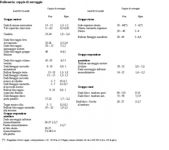

Rik_Mackey Inviato July 23, 2013 Autore Inviato July 23, 2013 ahahhah ottimo! ieri ho trovato una buona offerta per una dinamometrica e me lo sono presa (proxxon mc30 a 59€) dove trovo una tabella con tutti i serraggi? grazie 0 Cita
kiwi Inviato July 24, 2013 Inviato July 24, 2013 ho sempre usato per le wideframe questa tabella 0 Cita
