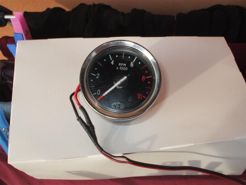

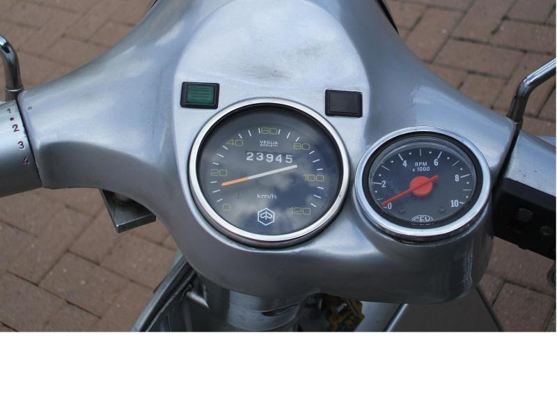

DeXoLo Inviato Maggio 3, 2012 Autore Inviato Maggio 3, 2012 Grazie. Aggiungo una foto nitida Edit, la foto l'ho spostata leggermente più in alto, altrimenti c'era la sovraimpressiove VR sul contagiri. :sbonk: 0 Cita
piero58 Inviato Maggio 3, 2012 Inviato Maggio 3, 2012 Grazie. Aggiungo una foto nitida Edit, la foto l'ho spostata leggermente più in alto, altrimenti c'era la sovraimpressiove VR sul contagiri. :sbonk: Bello con la ghiera nel contagiri 0 Cita
DeXoLo Inviato Maggio 3, 2012 Autore Inviato Maggio 3, 2012 Bisogna aspettere che si ossidi un po, la ghiera del contakm è in alluminio lucidato, questa che non ho fatto io è di lamiera cromata (male). Quindi la lucentezza è differente. Dovrei farne una di alluminio e lucidarla, ma ho altre priorità da portare a termine. Mi accontento 0 Cita

fredy Inviato Maggio 4, 2012 Inviato Maggio 4, 2012 Bravo Mirko bel lavoro ,a me queste modifiche mi piacciono un casino:applauso:. p.s : la prossima vespa che dovro' scartavetrare so gia chi chiamare 0 Cita

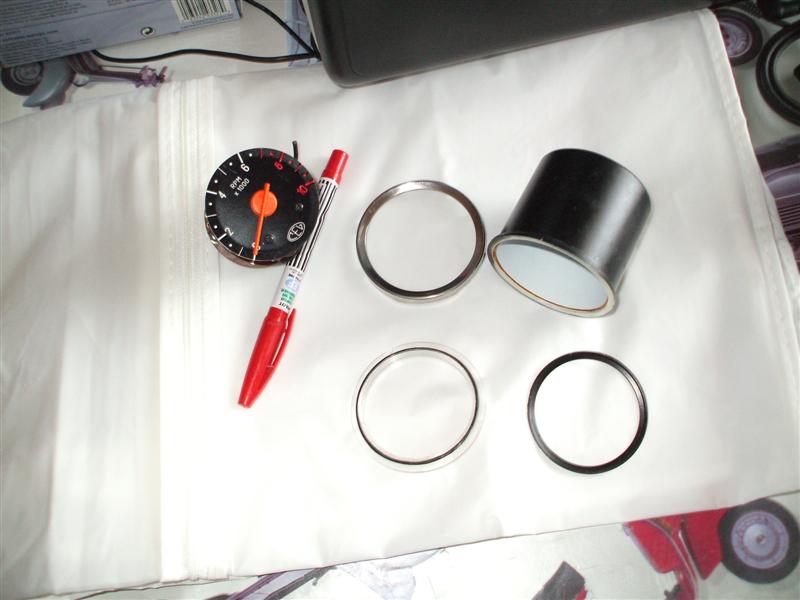

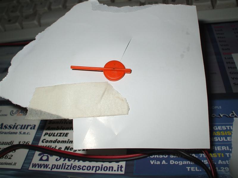

DeXoLo Inviato Maggio 9, 2012 Autore Inviato Maggio 9, 2012 Ci starebbe la lancetta del tachigrafo verniciata di rosso. Per quanto riguarda la lancetta, preferirei verniciare di bianco e fare la punta arancio al contagiri, ma mi sa che per aprirlo bisogna romperlo, si apre da sopra ed è incollato. Giusto per non rischiare di rompere quello già montato, sabato a Novegro ho investito una decina di euro (dopo aver trattato un po ) ed ho comprato un contagiri CEV usato e sicuramente più vecchio di quello che ho ora. Ma è a 2 fili, e sulla lampadina c'è scritto 6V quindi sono praticamente certo che se è sano (non l'ho ancora provato) funziona. Per aprirlo basta sollevare i dentelli della ghiera cromata e svitare le 2 viti al fondo della cassa. Così ho "pennarellato" la lancetta con pennarello a vernice bianca ed i numeri di fondoscala, con indelebile rosso. Per chi volesse cimentarsi ad adattare un contagiri come questo dovrà sicuramente regolare il trimmer che c'è all'interno. (quello indicato dal giravite). Nel Cev delle foto precedenti si vedeva dal foro per i fili, in questo invece non si vedeva ed infatti era spostato di quasi 90 gradi, pertanto smontarlo era d'obbligo. 0 Cita
piero58 Inviato Maggio 9, 2012 Inviato Maggio 9, 2012 Giusto per non rischiare di rompere quello già montato, sabato a Novegro ho investito una decina di euro (dopo aver trattato un po ) ed ho comprato un contagiri CEV usato e sicuramente più vecchio di quello che ho ora.Ma è a 2 fili, e sulla lampadina c'è scritto 6V quindi sono praticamente certo che se è sano (non l'ho ancora provato) funziona. Per aprirlo basta sollevare i dentelli della ghiera cromata e svitare le 2 viti al fondo della cassa. [ATTACH]116727[/ATTACH] Così ho "pennarellato" la lancetta con pennarello a vernice bianca ed i numeri di fondoscala, con indelebile rosso. [ATTACH]116728[/ATTACH] [ATTACH]116730[/ATTACH] [ATTACH]116731[/ATTACH] Per chi volesse cimentarsi ad adattare un contagiri come questo dovrà sicuramente regolare il trimmer che c'è all'interno. (quello indicato dal giravite). [ATTACH]116729[/ATTACH] Nel Cev delle foto precedenti si vedeva dal foro per i fili, in questo invece non si vedeva ed infatti era spostato di quasi 90 gradi, pertanto smontarlo era d'obbligo. Bel lavoro, questo mi piace di più e credo sia fatto meglio dell'altro... giusto? 0 Cita
DeXoLo Inviato Maggio 9, 2012 Autore Inviato Maggio 9, 2012 Mah, l'altro non è fatto male, anzi, questo è più datato e si vede. Il fondino è in metallo, la lancetta però era storta verso l'alto, probabilmente arricciata dal sole, io l'ho addrizzata con l'accendino, speriamo non si rompa per strada. Questo ha il vantaggio di avere la ghiera cromata che tiene tutto, ma è più infossata rispetto al trasparente, che ha uno scalino più alto. Mi spiace di non aver fatto una foto allo strumento prima di smontarlo 0 Cita

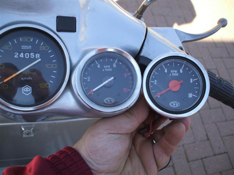

DeXoLo Inviato Maggio 12, 2012 Autore Inviato Maggio 12, 2012 Aggiornamento con il secondo contagiri finito, ora è più simile al contakm. Come ho una mezzoretta libera faccio la sostituzione 0 Cita
piero58 Inviato Maggio 12, 2012 Inviato Maggio 12, 2012 Aggiornamento con il secondo contagiri finito, ora è più simile al contakm. [ATTACH=CONFIG]108421[/ATTACH] Come ho una mezzoretta libera faccio la sostituzione Come ti avevo detto prima mi piace più dell'altro 0 Cita
DeXoLo Inviato Maggio 12, 2012 Autore Inviato Maggio 12, 2012 Non è male, ma ha la ghiera un po bollatina.... 0 Cita
MimminoAlbe Inviato Maggio 12, 2012 Inviato Maggio 12, 2012 Non è male, ma ha la ghiera un po bollatina.... dei due se uno ti resta in più io te lo comprerei volentieri dex! 0 Cita
DeXoLo Inviato Maggio 13, 2012 Autore Inviato Maggio 13, 2012 Come ti avevo detto prima mi piace più dell'altro Anche a me piace, ma credo che lo terrò con la ghiera bollata, guarda che prezzi. http://www.ebay.it/itm/Ghiera-per-tachimetro-contagiri-CEV-per-Ducati-single-ed-altre-/221014841946?pt=Ricambi_e_Accessori_Moto&hash=item337582da5a 0 Cita
DeXoLo Inviato Maggio 16, 2012 Autore Inviato Maggio 16, 2012 Montata l'evoluzione, sono solo parzialmente soddisfatto, ma mi accontento.... Ora magari smonto l'altro, giusto per togliere la polvere dal trasparente. 0 Cita
