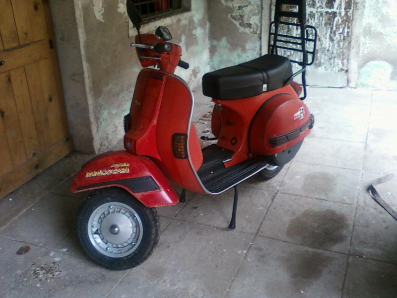

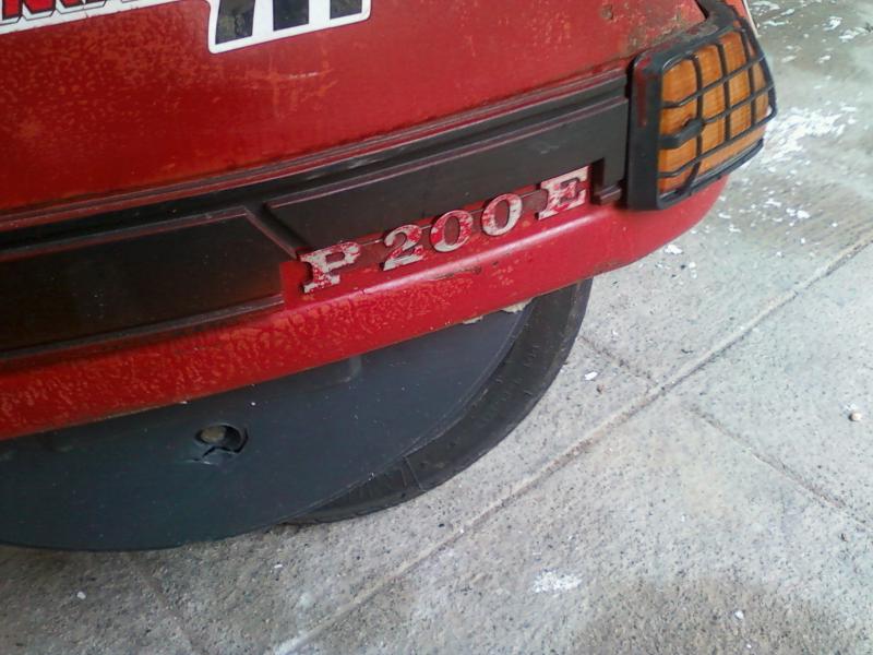

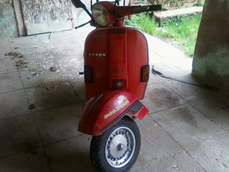

Gilles88 Inviato Aprile 25, 2012 Autore Inviato Aprile 25, 2012 Credo di essere riuscito ad allegare le foto.. Ad ogni modo i problemi sono questi: - Nel tempo sono stati fatti ritocchi vari, e in particolare la scocca destra (smontata) ha una parte in cui si è staccata la vernice a causa di una desivo.. Rivernicio o no? Se si dite che si riescono a sistemare solo i punti critici? Per gli adesivi sapete se si trovano facilmente (ok, so che sono bianchi semplici, ma venendo da diverse auto con livree particolari introvabili post produzione, mi chiedo se gli adesivi originali avessero delle peculiarità)? - Perde olio. - Non va (fa i 100). - Il manubrio vibra da paura, e non parlo delle vibrazioni del motore, è proprio che il lato cambio non sembra del tutto fermo. - La frizione sembra slittare un po'. - Sapete dirmi che rosso è? Corsa o lacca? 0 Cita
geospecial Inviato Aprile 26, 2012 Inviato Aprile 26, 2012 ciao, sembra un bel conservato di rosso lacca, vedi se puoi fare dei bei ritocchi, ma senza stai attento perchè il più delle volte vengono fuori delle vespe multicolore, perggio di come sia adesso, alla peggio lasciala cosi, e se ti piacciono lucidissime, riverniciala e sei apposto per i prossimi 30 anni!! fosse la mia, apparte il colore/carrozzeria farei cosi: - tira giu il motore e lo rifai con tutte le malizie del caso e sei apposto comunque e bon; - assicurati che il contakm sia ben funzionante ed il cavo ben lubrificato, - i 116km/h dichiarati non li vedrai mai, se passa i 100 effettivi è gia molto; - abituati alle vibrazioni perchè tutte le rally sono cosi, altrimenti o trovi un manubrio nuovo di pacca(impossibile o a costi esagerati) o fai reimboccolare il suo manubrio, ma con scarsi risultati e costosi; - verifica per benino tutto l'impianto elettrico, - gomme nuove, - freni nuovi, assicurazione, revisione e via in giro almeno per questa stagione, nell' inverno prossimo, vedrai coa fare con la carrozzeria! cioa, Geo 0 Cita
andy76 Inviato Aprile 26, 2012 Inviato Aprile 26, 2012 Secondo me devi fare il possibile per farne un consevato. Magari dove devi ritoccare, ritocca, poi invecchi con il CIF 0 Cita
beta.79 Inviato Aprile 26, 2012 Inviato Aprile 26, 2012 :Lol_5:lasciala cosi' che è bellissima, complimenti per l'acquisto!! 0 Cita
giaggio Inviato Aprile 26, 2012 Inviato Aprile 26, 2012 Secondo me devi fare il possibile per farne un consevato.Magari dove devi ritoccare, ritocca, poi invecchi con il CIF ma perche con il cif si fà il lavoro di invecchiamento??? io sapevo il contrario 0 Cita

Gilles88 Inviato Aprile 26, 2012 Autore Inviato Aprile 26, 2012 Grazie per i consigli. Innanzitutto per la vernice devo dire che la moto è gia di 3 colori diversi, sono stati verniciati in tempi diversi il parafango e le due scocche. Ha senza dubbio di buono che è tutta originale, solo che in più di trent'anni credo sia passata sotto i ferri di diversi medici.. Comunque all'estetica preferisco pensarci in un secondo momento. Riguardo ai problemi meccanici ho il dubbio che ci sia da guardare il cambio e la frizione, il carburatore va certamente pulito e sul manubrio credo manchi qualche guarnizione o altro, perchè di vespe ne ho avute, ma questa a vibrazioni le supera ampiamente! Ora il dubbio principale sta nel farlo io o farlo fare: Nel primo caso non sono proprio un genio della meccanica, però penso di arrivarci.. ciò che proprio mi manca sono le astuzie e le premure che rendono un lavoro da "funzionale" a "fatto come si deve", e in questo avrei bisogno di qualche consiglio o magari un indizio per sapere dove documentarmi. Nel secondo caso invece, conosco solo meccanici che lavorano su auto e moto da corsa, e che ritengono le vespe buone per essere schiacciate.. Sapete mica se in zona Modena c'è qualcuno di serio che lavori come si deve su questi mezzi? 0 Cita
giaggio Inviato Aprile 26, 2012 Inviato Aprile 26, 2012 Grazie per i consigli. Innanzitutto per la vernice devo dire che la moto è gia di 3 colori diversi, sono stati verniciati in tempi diversi il parafango e le due scocche. Ha senza dubbio di buono che è tutta originale, solo che in più di trent'anni credo sia passata sotto i ferri di diversi medici.. Comunque all'estetica preferisco pensarci in un secondo momento.Riguardo ai problemi meccanici ho il dubbio che ci sia da guardare il cambio e la frizione, il carburatore va certamente pulito e sul manubrio credo manchi qualche guarnizione o altro, perchè di vespe ne ho avute, ma questa a vibrazioni le supera ampiamente! Ora il dubbio principale sta nel farlo io o farlo fare: Nel primo caso non sono proprio un genio della meccanica, però penso di arrivarci.. ciò che proprio mi manca sono le astuzie e le premure che rendono un lavoro da "funzionale" a "fatto come si deve", e in questo avrei bisogno di qualche consiglio o magari un indizio per sapere dove documentarmi. Nel secondo caso invece, conosco solo meccanici che lavorano su auto e moto da corsa, e che ritengono le vespe buone per essere schiacciate.. Sapete mica se in zona Modena c'è qualcuno di serio che lavori come si deve su questi mezzi? c è un utente del forum molto bravo, che ha fatto alcuni motori di gs non sò se ha tempo e fa anche questi motori..pero tentar non nuoce.. il suon nick è largociospe ed è di nonantola 0 Cita
